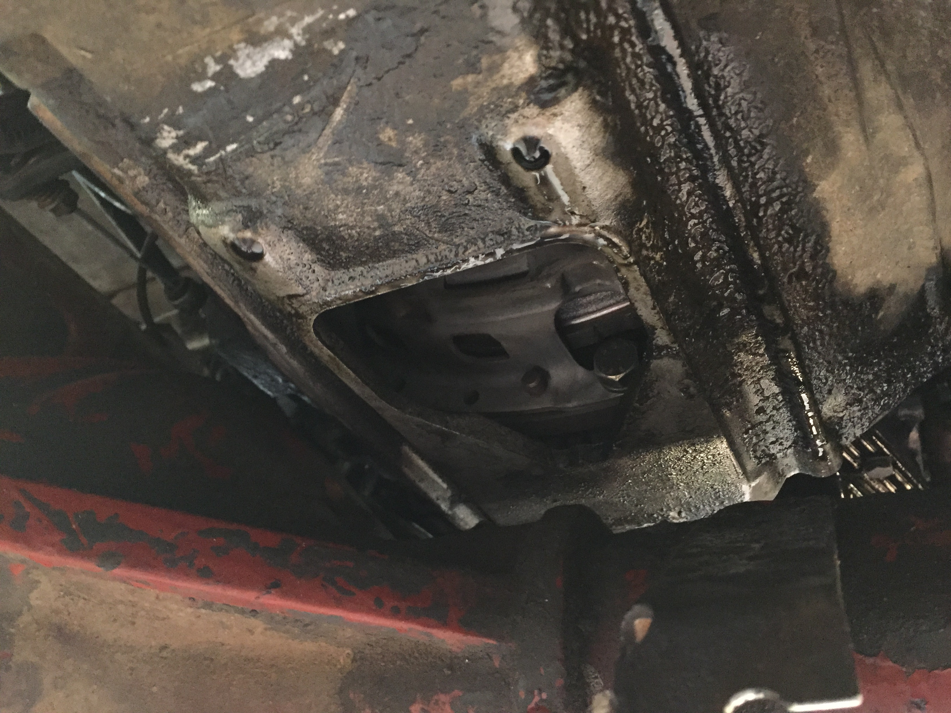

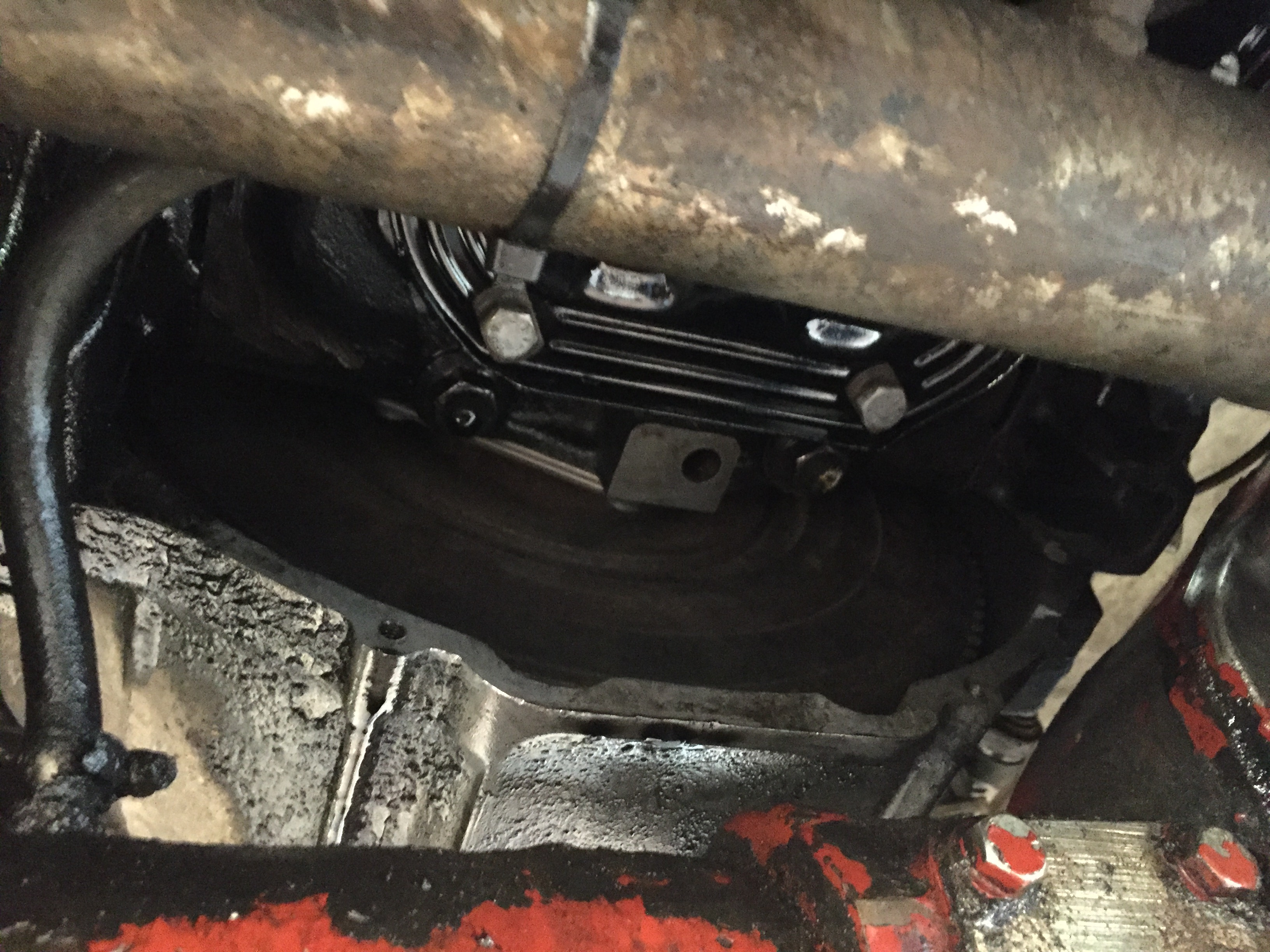

bn_discovery
- Pompier de niveau 1
- Messages : 65
- Enregistré le : 03 janv. 2017 17:07
Re: " résolu"Recherche caoutchouc ou tôle de trappe de visite de boite de vitesse
Bonjour à tous !
Désolé de déterrer ce post mais au passage du contrôle technique et après l'échange du moteur, il me manque cette fameuse pièce.
Le post date de 2016, nous sommes en 2020... est-elle toujours en stock ? Si oui, serait-il possible d'avoir la référence ? Merci d'avance.
Mon garage Iveco n'a pas trouvé.
Pour info, Coco a repris la route et à passer avec succès son contrôle technique
mais avec le confinement, il reste sagement devant la maison. Dès la fin de la crise, allez oupss ! on l'emmènera faire un grand tour
Cordialement !!
PS : Il manque également une autre pièce entre le moteur et la boîte de vitesse (la protection inférieure de la boite de vitesse ??)
Cordialement !!
Bernard (77 - Marne la Vallée)
"Le voyageur est celui qui se donne le temps de la rencontre et de l'échange" Frédéric Lecloux
"Qui n'a pas quitté son pays est plein de préjugés." Carlo Goldoni
"Qui voyage ajoute à sa vie !" Proverbe Berbère
"En route, le mieux c'est de se perdre. Lorsqu'on s'égare, les projets font place aux surprises et c'est alors, mais alors seulement, que le voyage commence." Nicolas Bouvier
fiveseb
- Psychopathe
- Messages : 199
- Enregistré le : 18 août 2014 18:47
Pas sûr de comprendre si il s'agit bien de celle que tu cherches mais regardes ça : 98441226
Ça a l'air de coller avec tes photos
