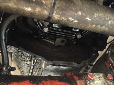

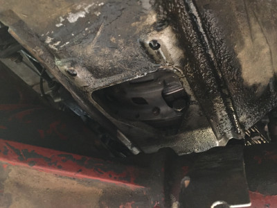

Désolé de déterrer ce post mais au passage du contrôle technique et après l'échange du moteur, il me manque cette fameuse pièce.
Le post date de 2016, nous sommes en 2020... est-elle toujours en stock ? Si oui, serait-il possible d'avoir la référence ? Merci d'avance.
Mon garage Iveco n'a pas trouvé.

Pas sûr de comprendre si il s'agit bien de celle que tu cherches mais regardes ça : 98441226
Ça a l'air de coller avec tes photos
