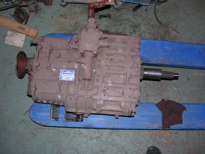

Dispose d’une boite ZF S6 36 avec GV36 ouverture 8.97 dernier rapport en OD 0.83 elle dispose 12 vitesses 2 X 6 pour moteur inf à 220 CV pour un couple moteur de 50
Elle est NEUVE facture de cette boite je l’a brade pour 2500 € elle est visible en gironde

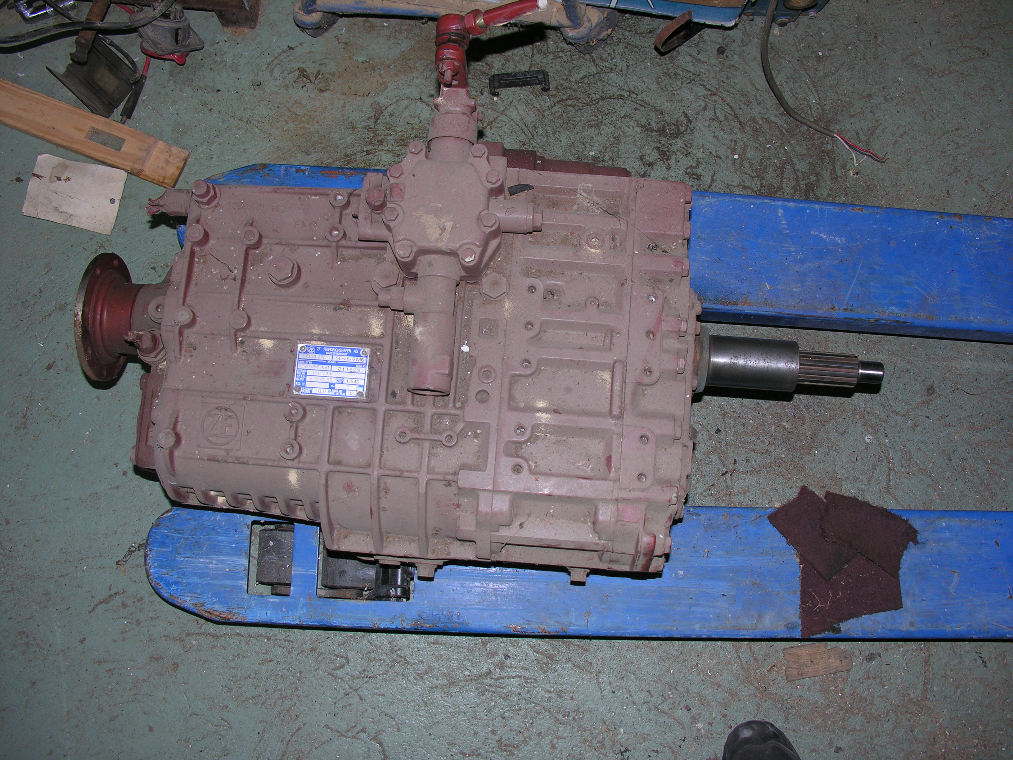

une ZF 6-36 est 6 rqpport + 1 ar, je ne connais pas ce modèle.
Tu aurais une photo de la plaque constructeur dispo

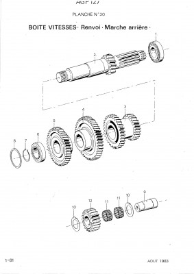

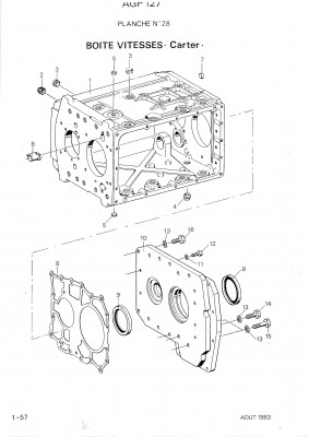

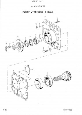

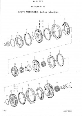

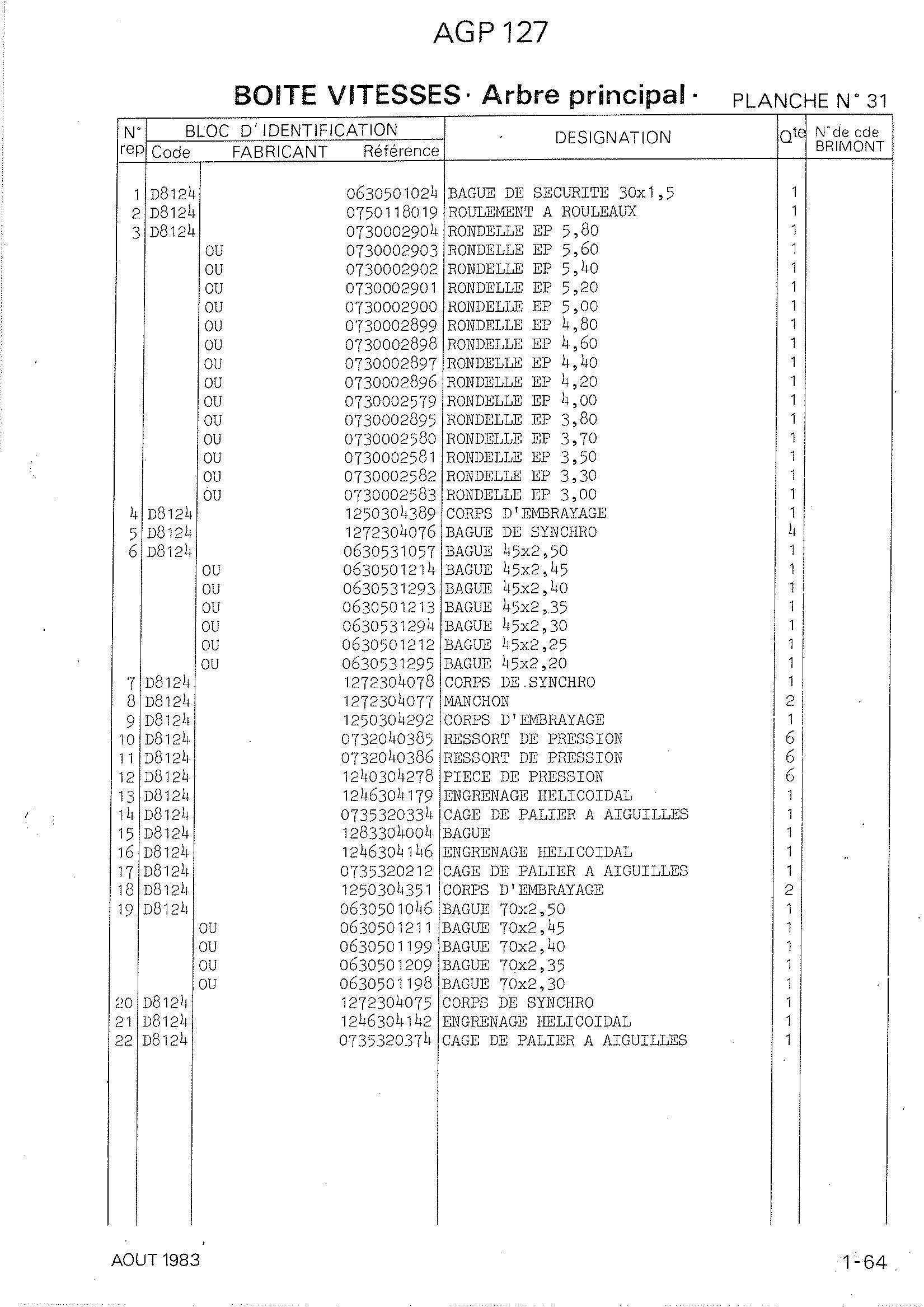

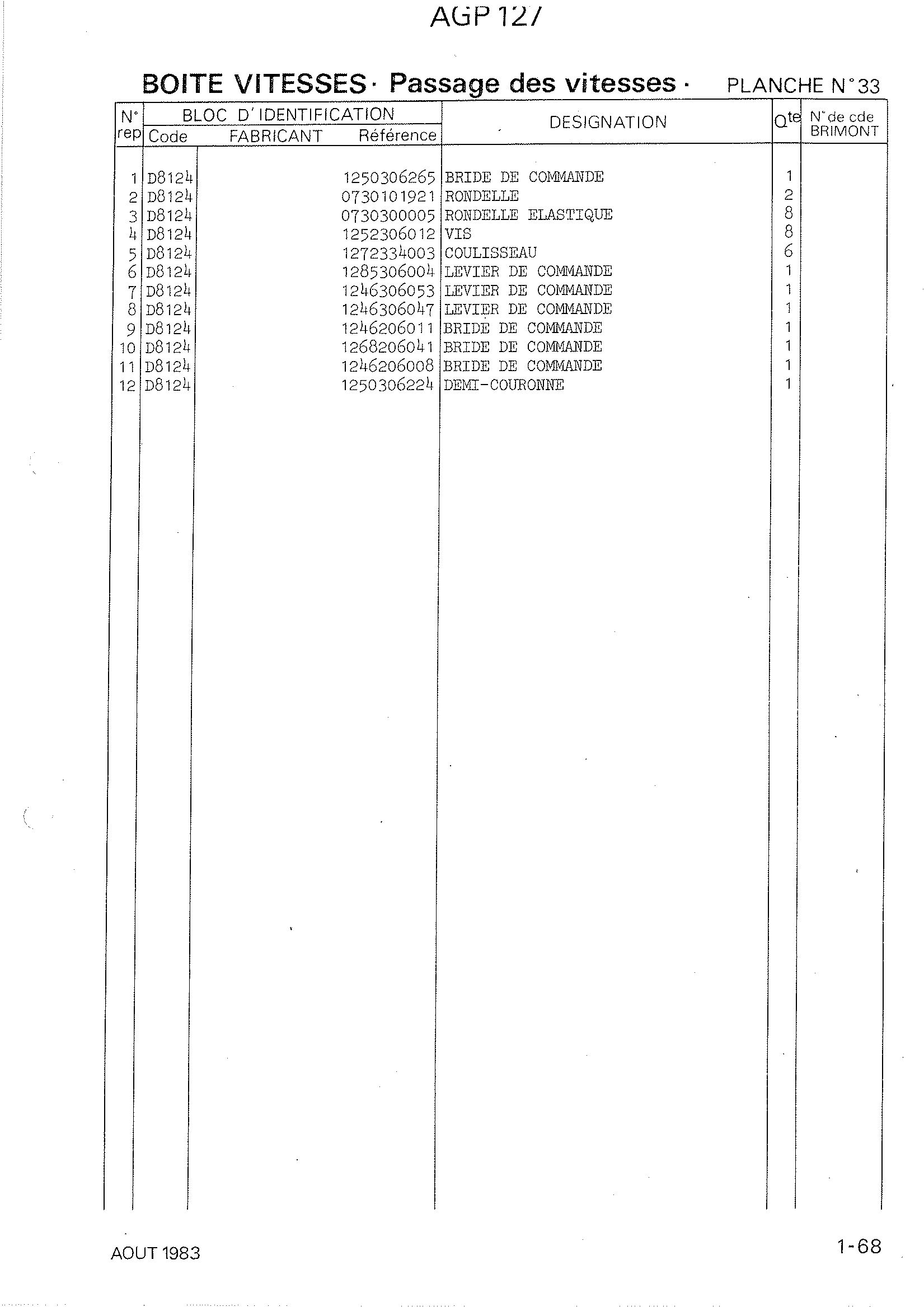

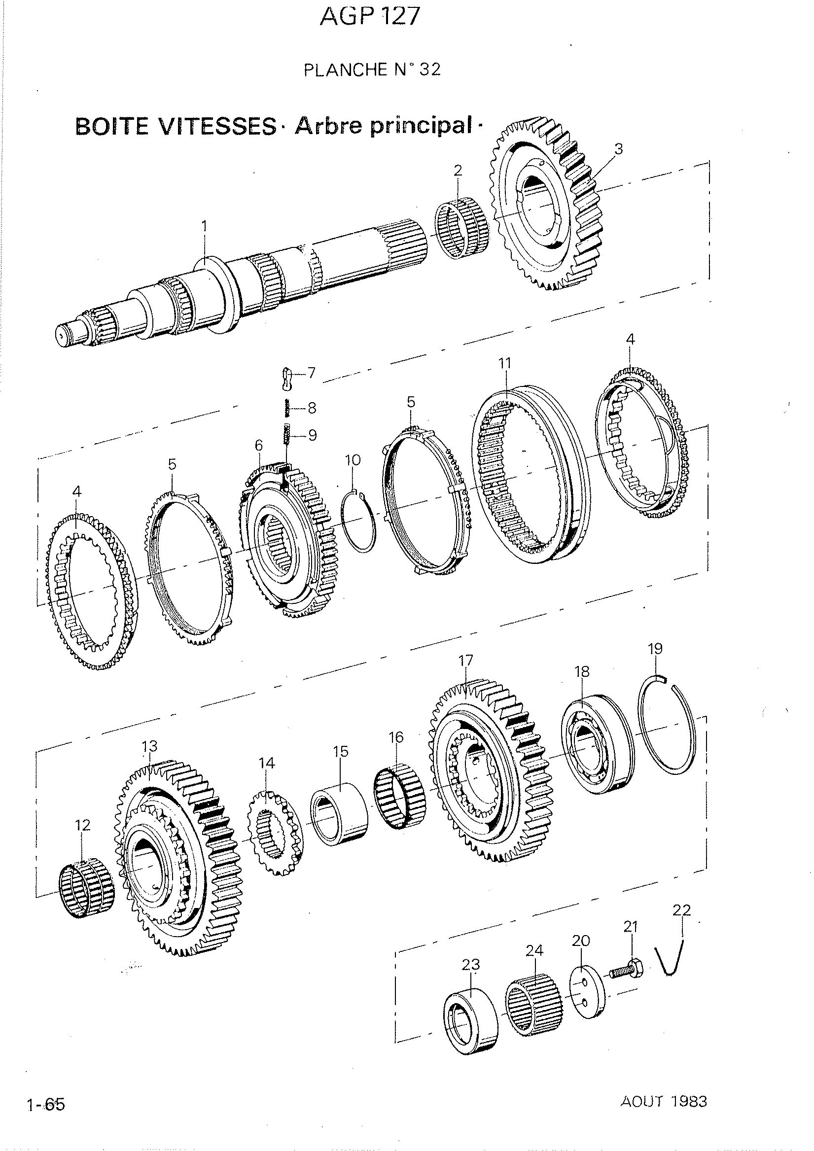

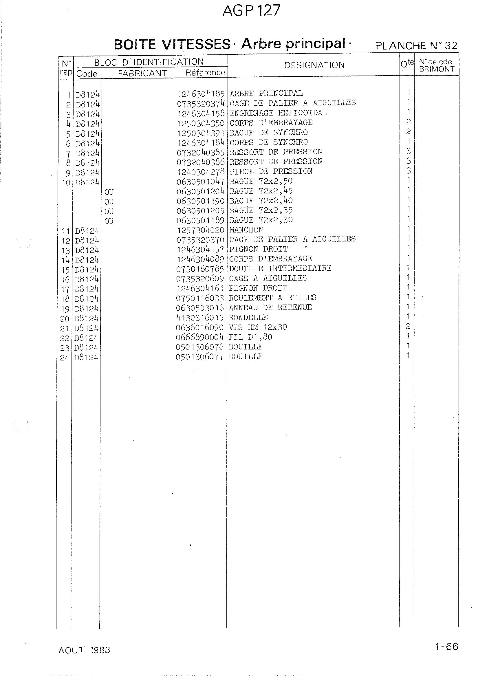

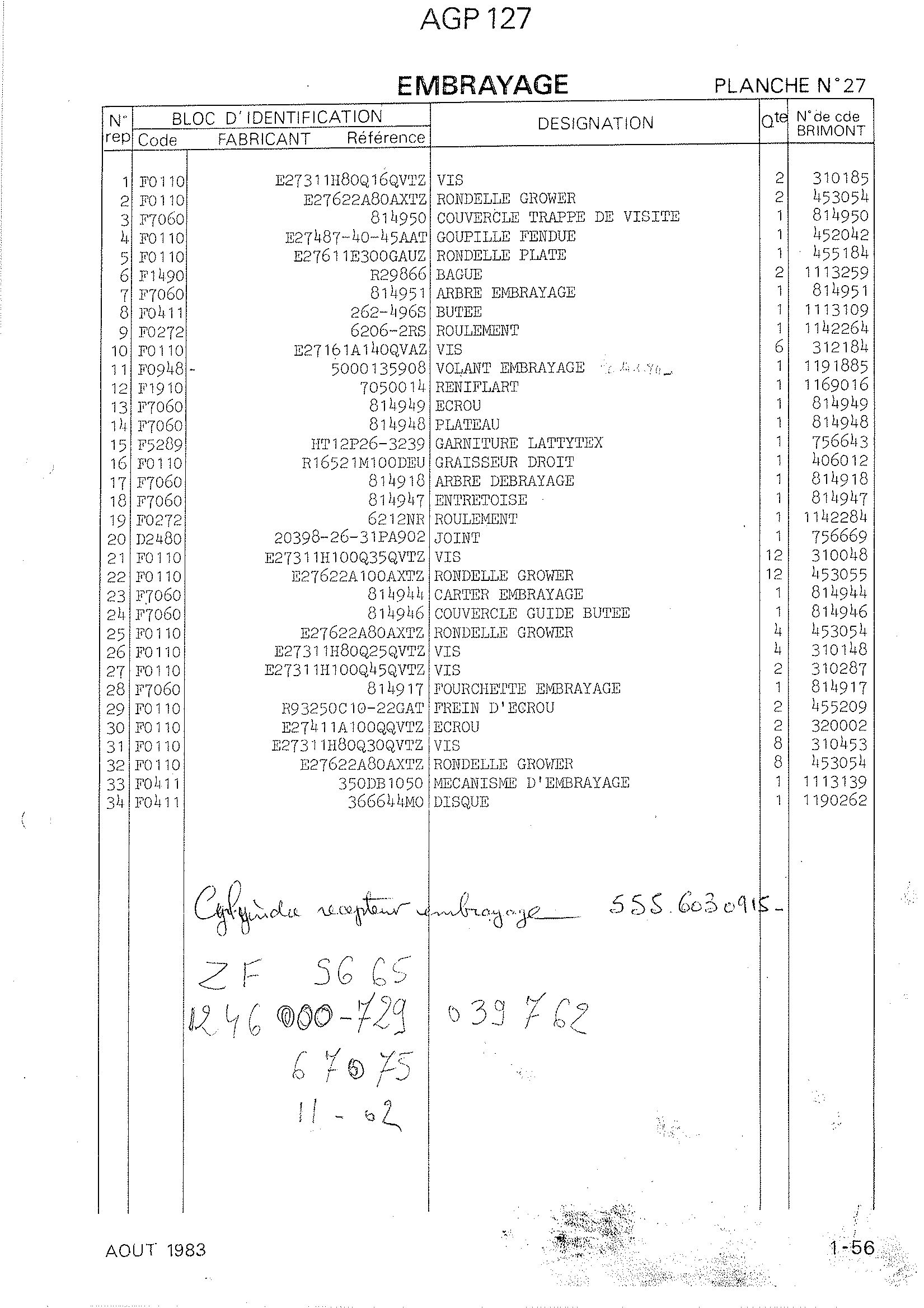

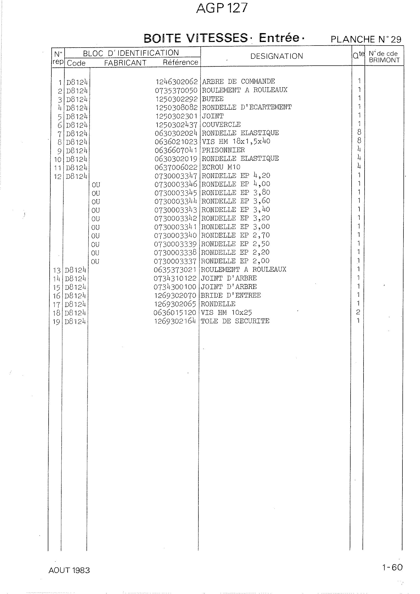

OK, simpa, j'ai trouvé une doc de pièces dét, je la place sur le post, celà pourra aider.

orcH
je ne l'ai pas trouvée celle là
As tu la possibilité de faire suivre la plaque constructeur pour connaitre le jeu de pièce pour voir si je retrouve des info. :thanks:
Xavier
orcH
Xavier

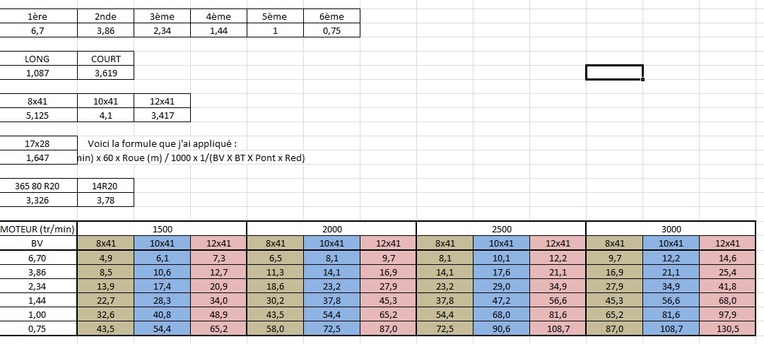

J’ai acheté un Iveco 4x4 135 E 23 de 2000.
J’ai une boîte 5 actuellement et j’aimerais mettre une boîte 6 avec le rapport 0,75 comme indiqué sur mon barré rouge.
Pour le moment j’ai une boite ZF S5 36/2.
Est ce que quelqu’un saurait me renseigner sur quelle boite chercher pour avoir une 6 longue ?
Je suis preneur aussi d’information pour modifier le couple conique au niveau du pont.
Merci à tous pour votre temps
