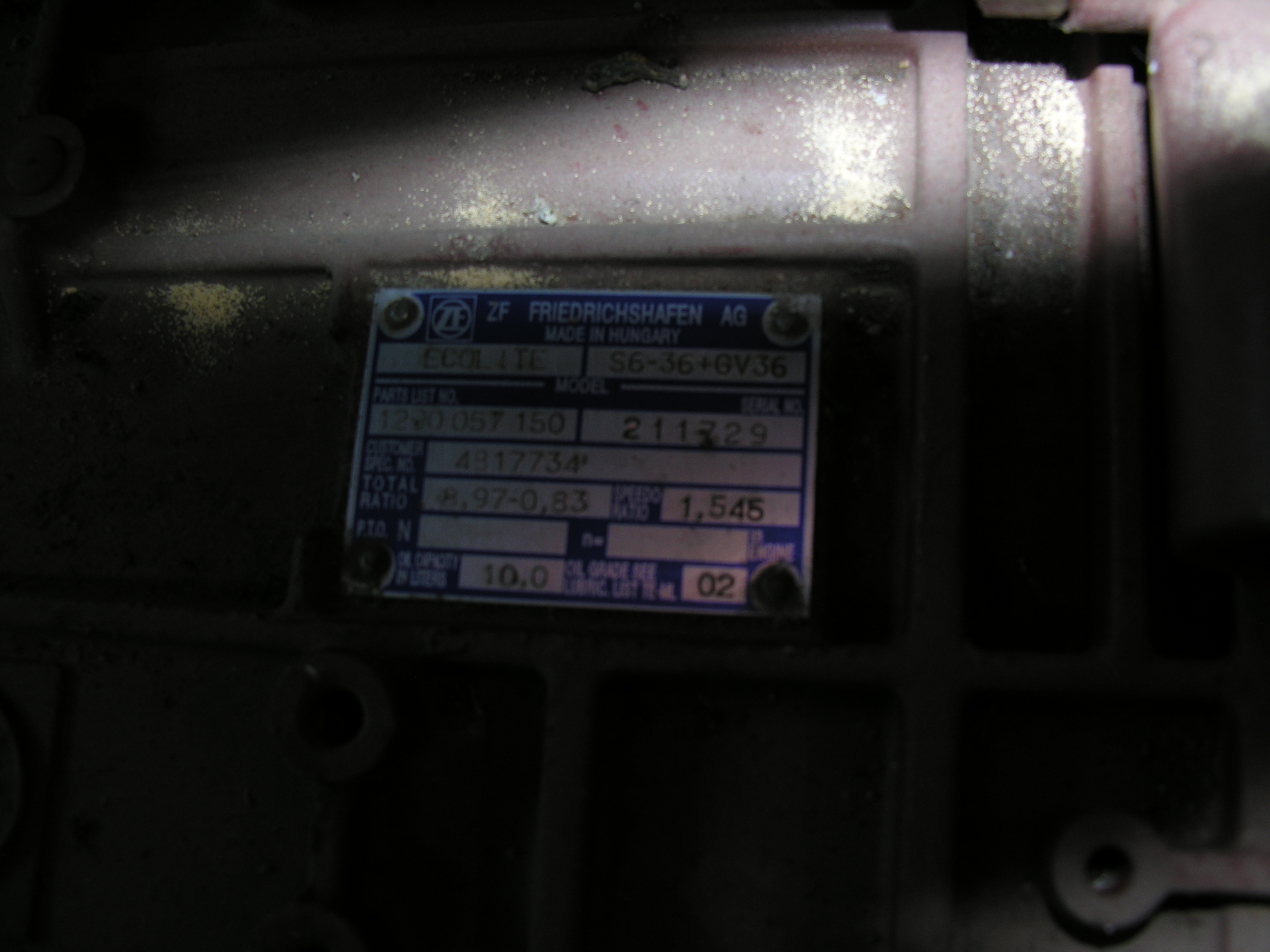

Dispose d’une boite ZF S6 36 avec GV36 ouverture 8.97 dernier rapport en OD 0.83 elle dispose 12 vitesses 2 X 6 pour moteur inf à 220 CV pour un couple moteur de 50
Elle est NEUVE facture de cette boite je l’a brade pour 2500 € elle est visible en gironde

une ZF 6-36 est 6 rqpport + 1 ar, je ne connais pas ce modèle.
Tu aurais une photo de la plaque constructeur dispo :?: :mrgreen:
j'ai une 6-36 avec dernier rapport de 0.8 sur mon Gros M180 (4x4JP6) mais pas 12 vitesses, sauf avec la BT

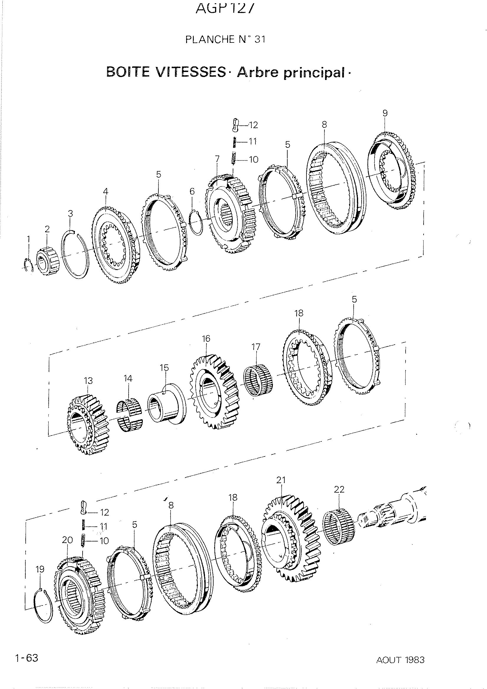

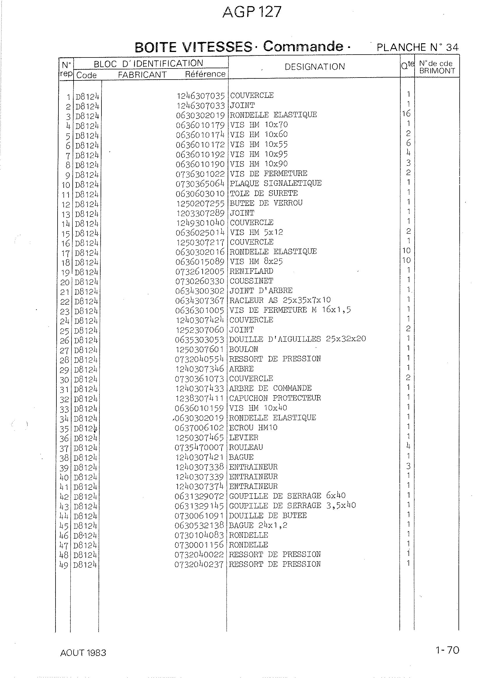

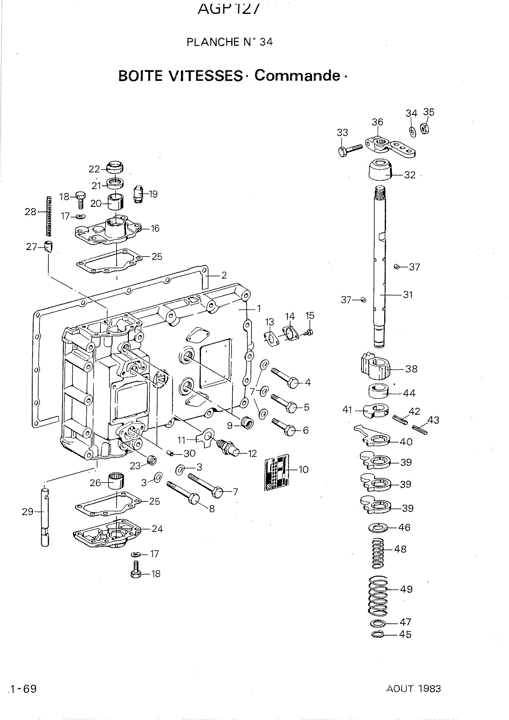

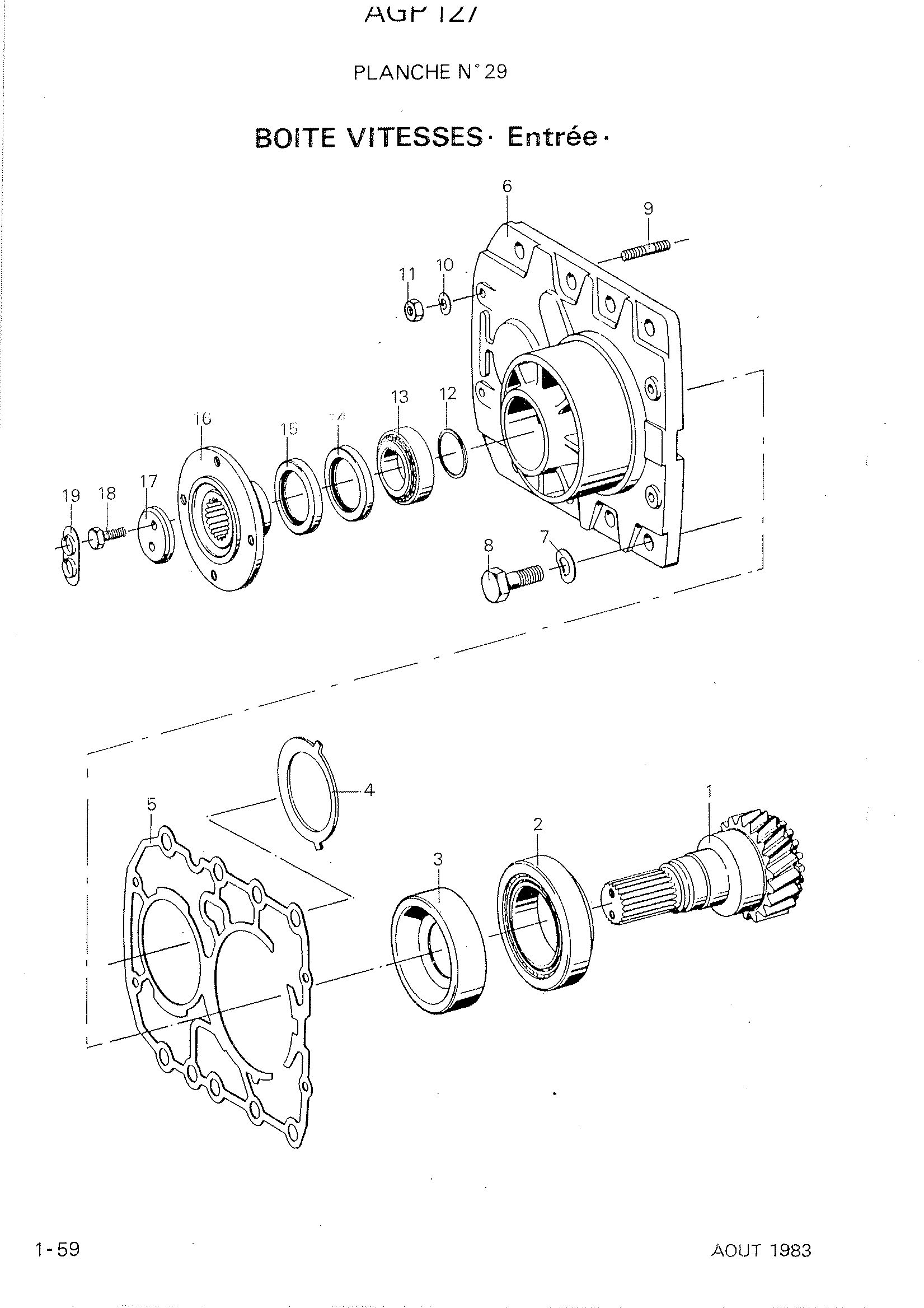

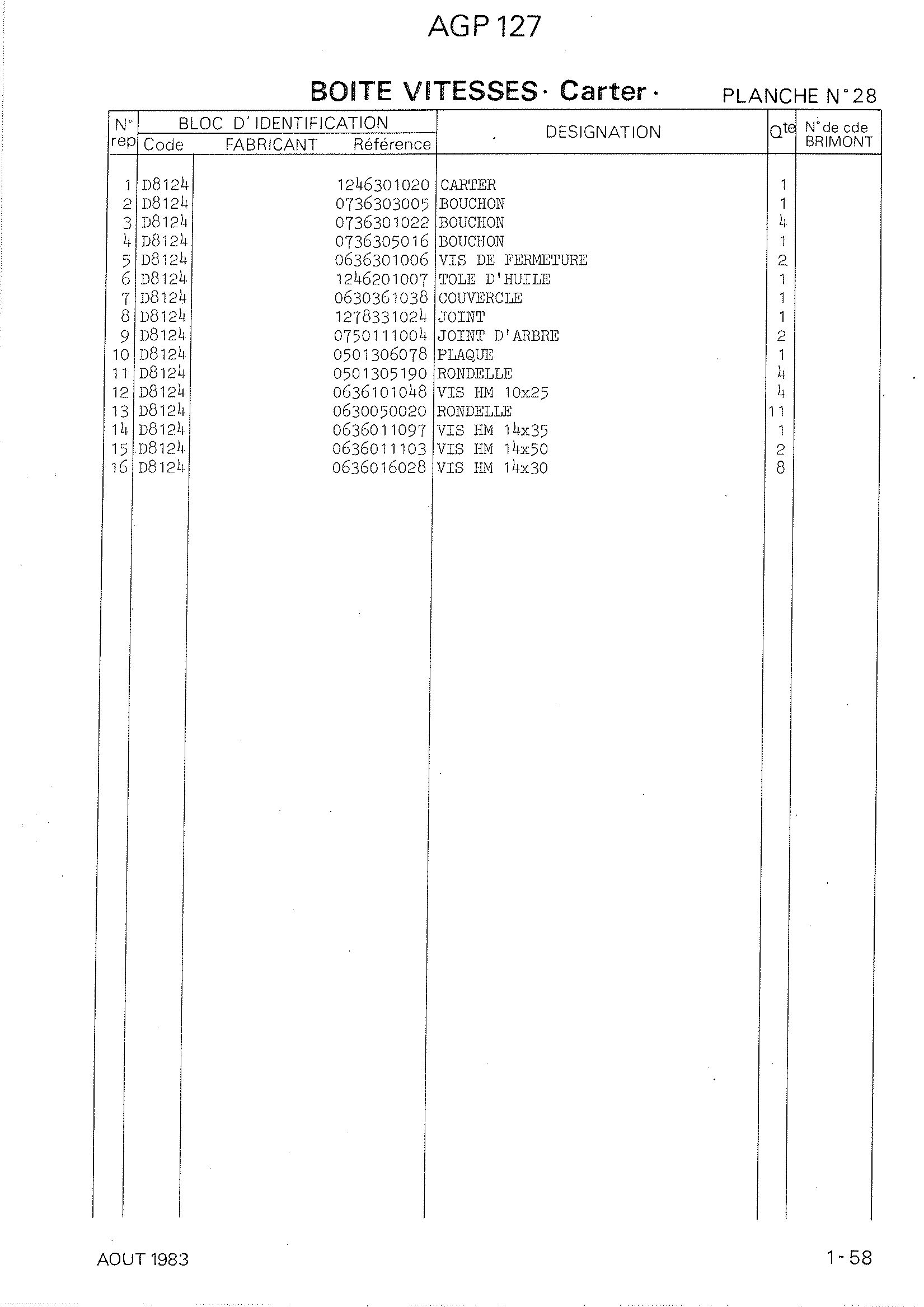

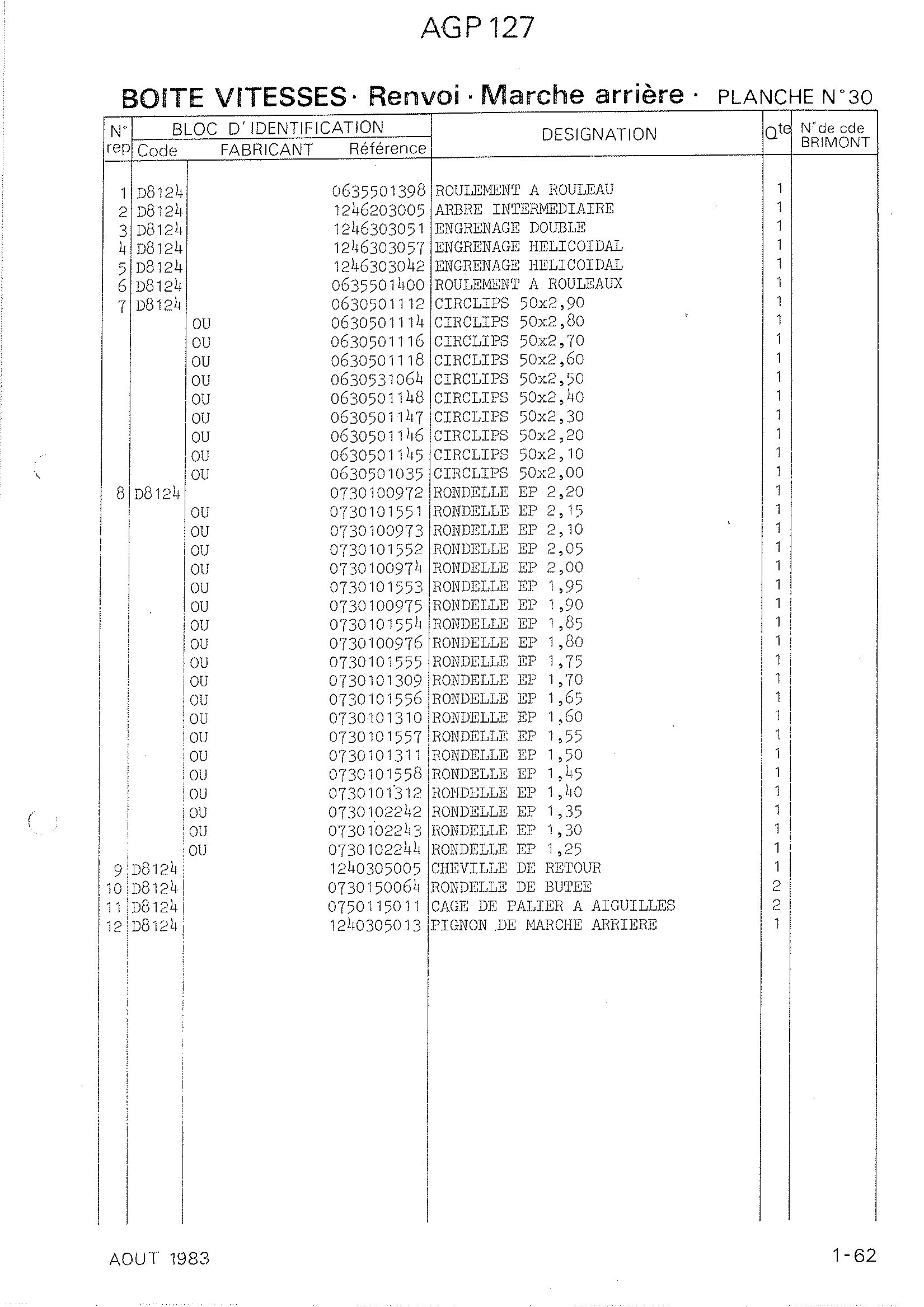

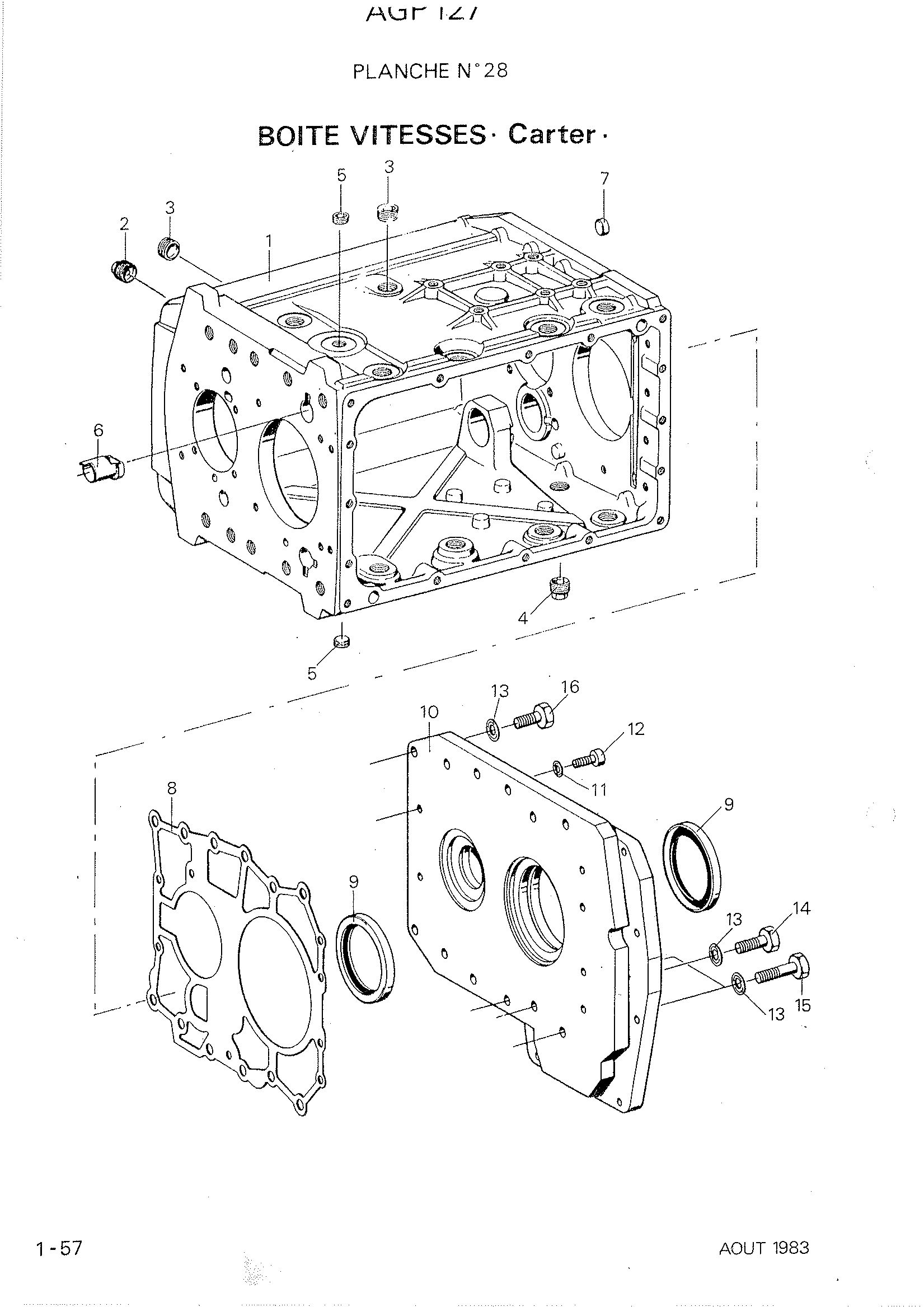

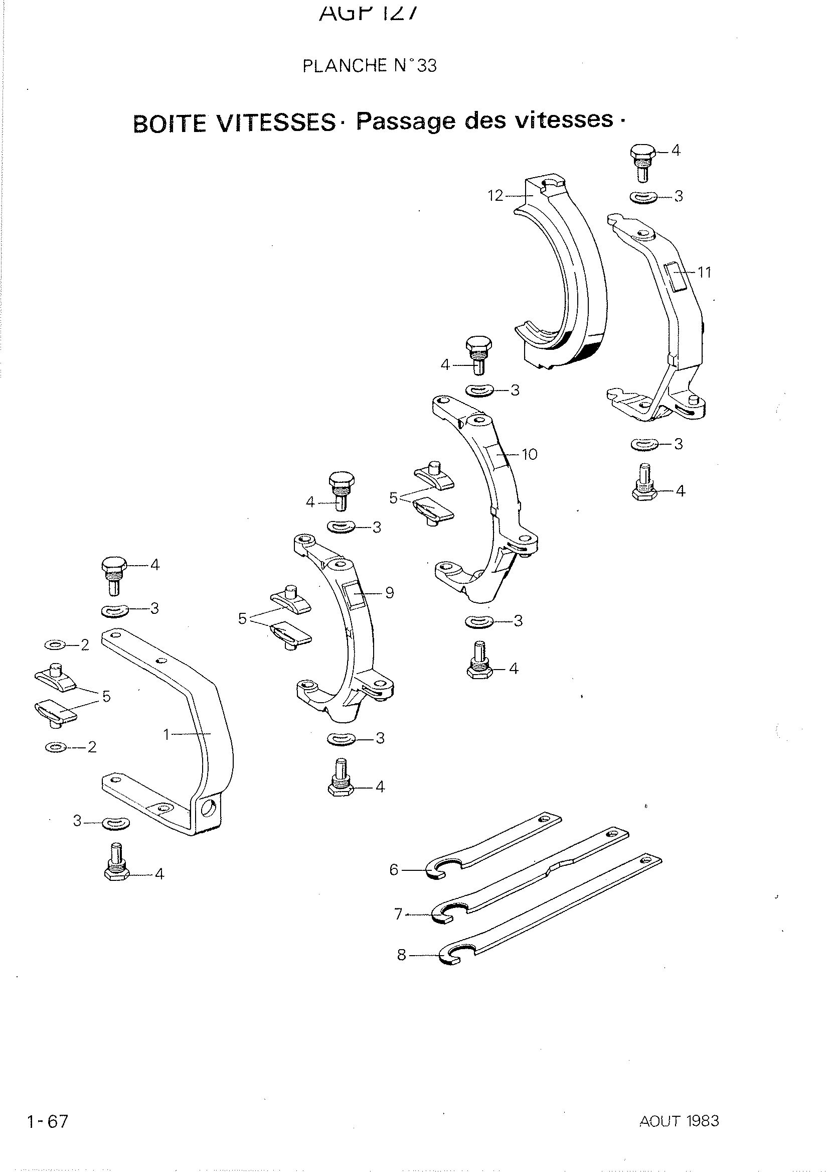

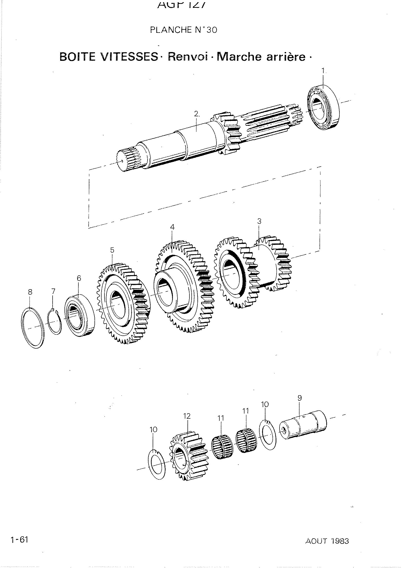

OK, simpa, j'ai trouvé une doc de pièces dét, je la place sur le post, celà pourra aider.
s6-36.pdf
S6-36 - GV36
(2.47 Mio) Téléchargé 894 fois

J'ai ça pour toi...
Je ne sais pas si ça peu t'aider !

Bonjour Manu42,
Merci, je viens de voir que ta boite est une ZF6-65 :!:
C'est toujours bon à prendre.
J'ai regardé vite fait sur le net, je n'en ai pas trouvé avec le dernier rapport à 0.75 :cry:
par contre, il y a les mettre même config que la 6-36 :
6-65 avec dernier rapport de 1.00 ou 0.80
6-65 + GV80 avec dernier rapport de 0.83
