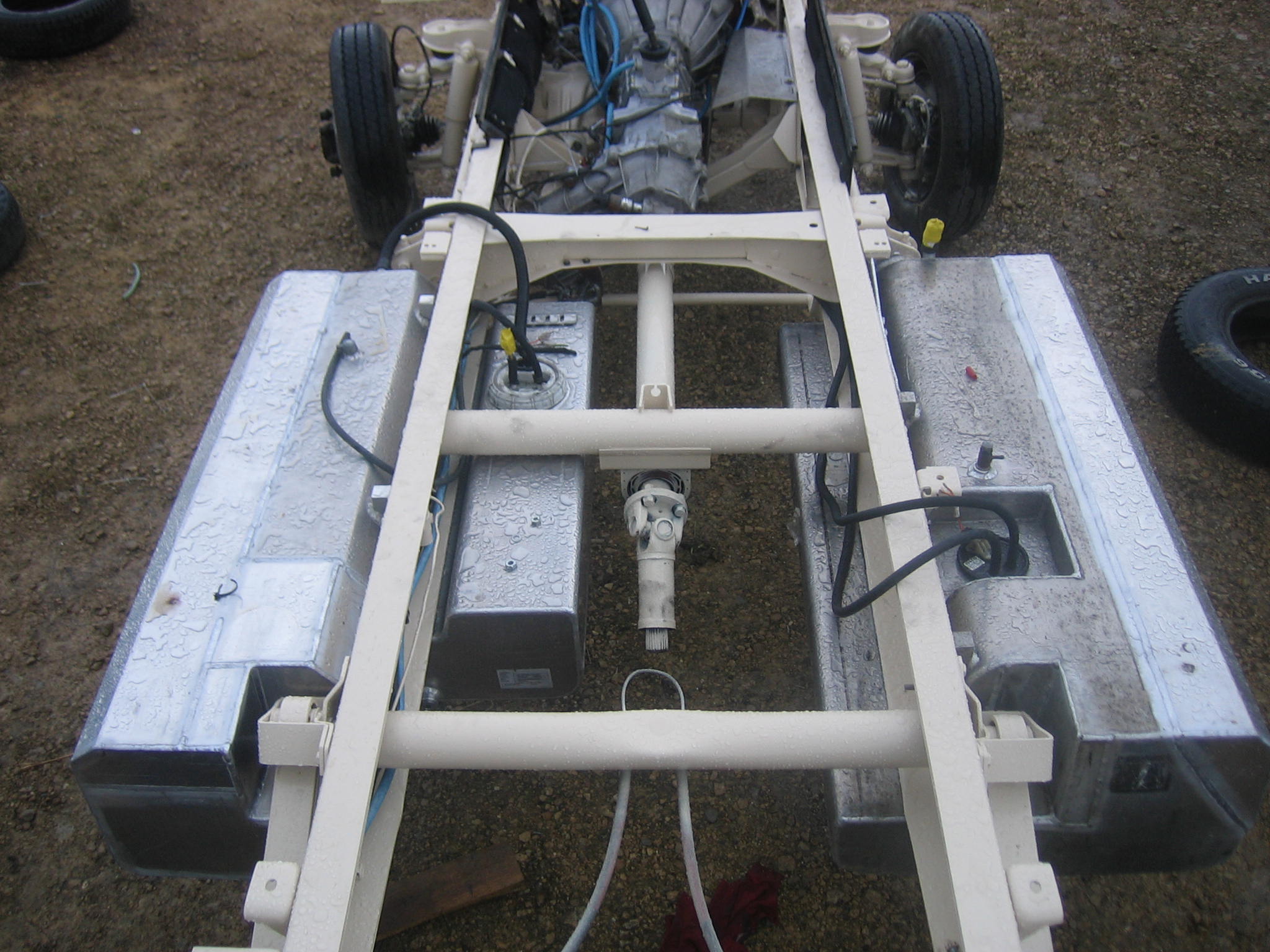

Bonjour.
Sur le véhicule de cyril qui est en Iran pour le moment, nous avons modifiés un de mes anciens réservoir en alu et monté à la place de celui d'origine. On a réussi à mettre plus de 170 litres à la place des 70 d'origine.
Il me reste encore un réservoir qui peut sservir de base.
Raphaël.
Raphaël.

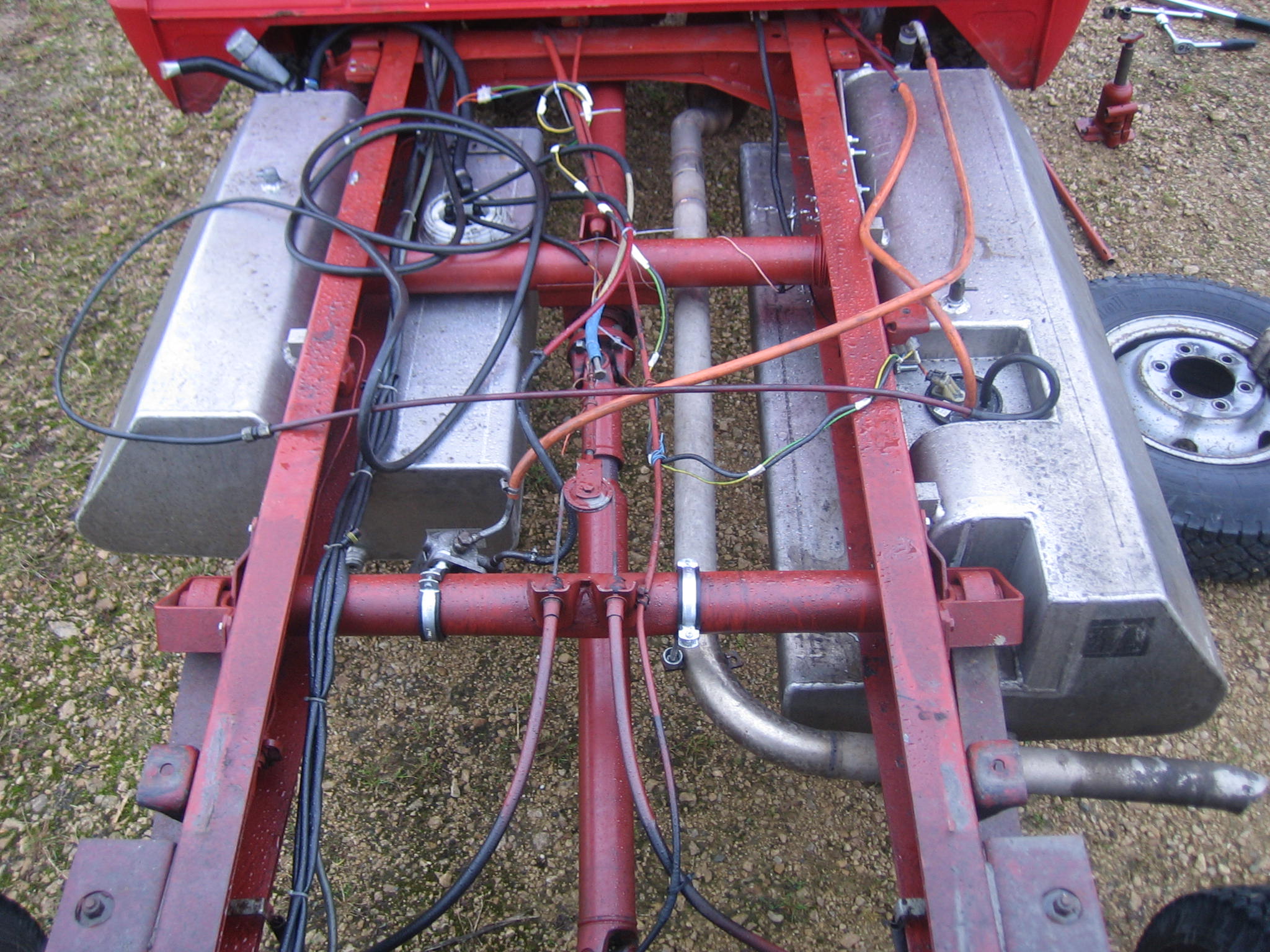

Re: Cherche réservoir additionnel 35-10
Voici des photos du réservoir qui a servi comme base.
Pour le montage sur le fourgon, il a été il me semble racourci d'environ 20 cm.
