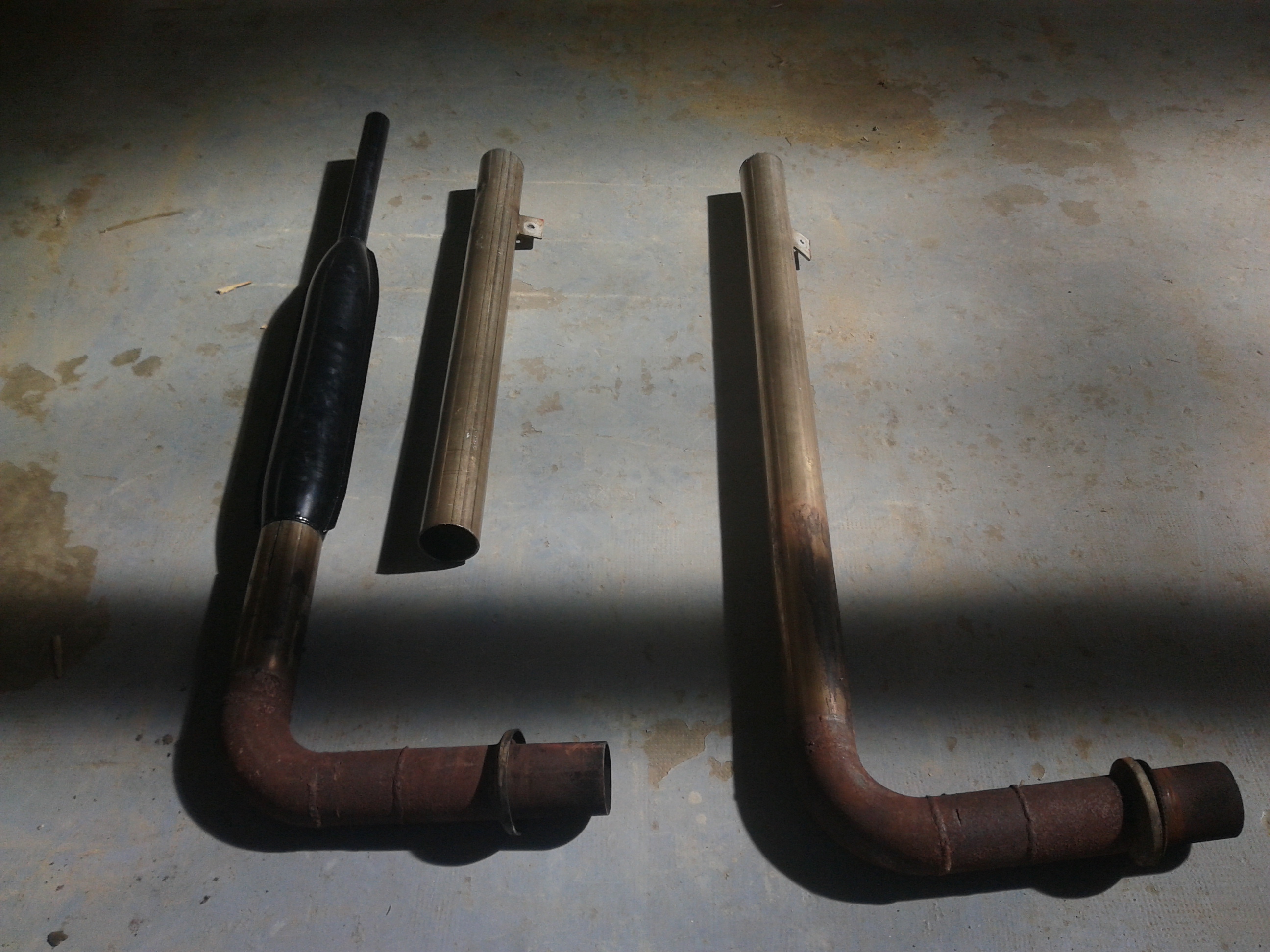

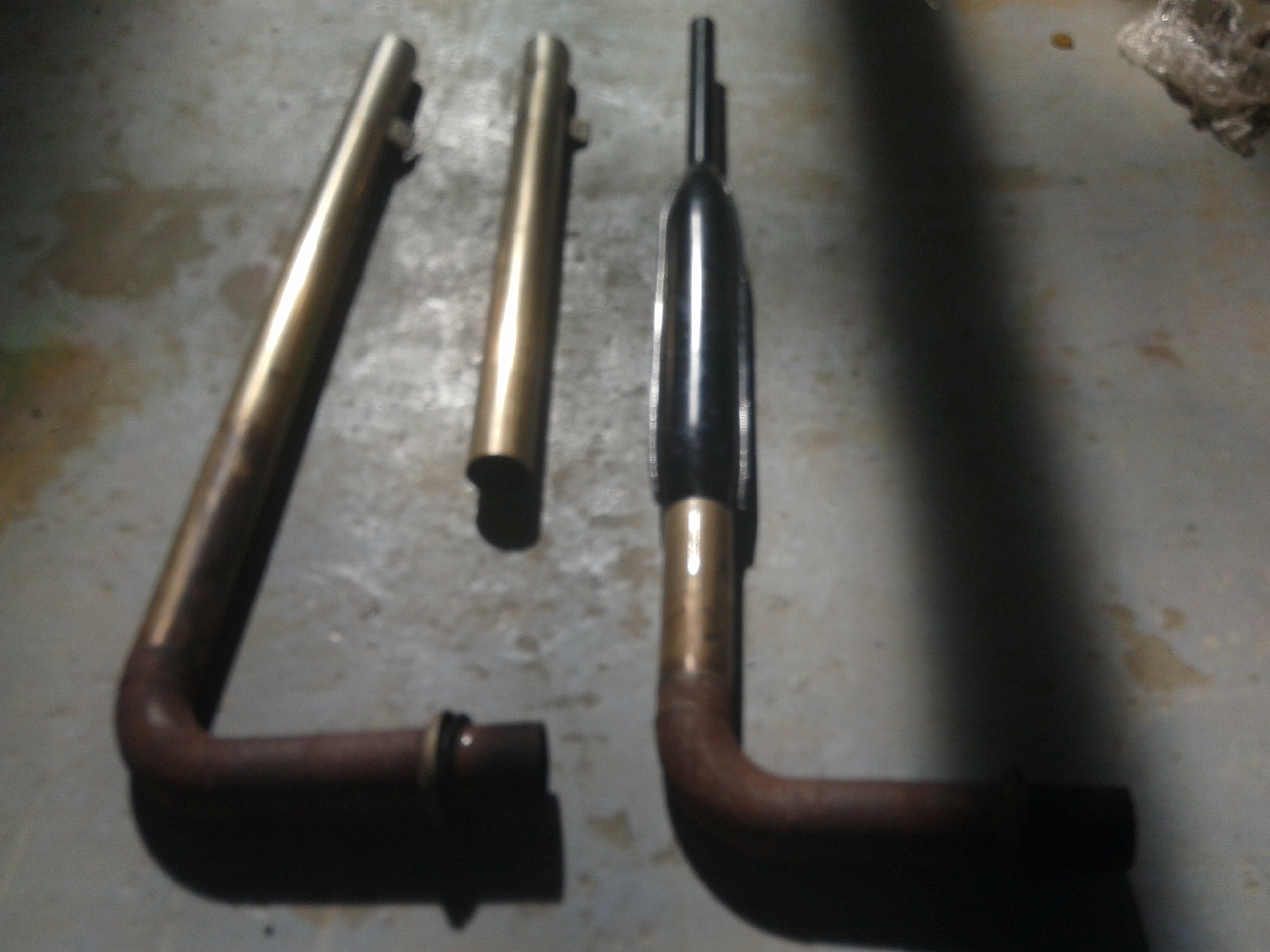

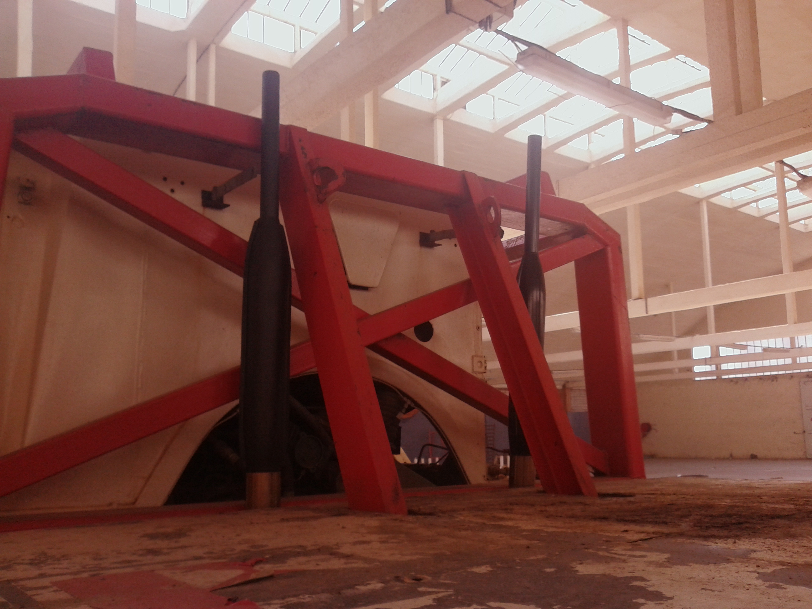

Re: changement échappement
Nous avons modifié l'échappement pour pourvoir être reçu au CT.
Pour faire simple j'ai pris 2 échappements de tracteurs et hop !
