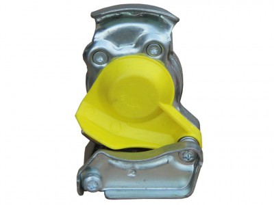

La main noir ci-joint une photo celle-ci est jaune la noir c’est la même avec le capuchon noir

Merci pour ce dernier schéma. Celui là est simple à comprendre mais j'ai plus de bazar que ça sur le circuit. Plein de trucs qui font penser à des cloches où arrivent et repartent des tuyaux.
Ok pour la main noire je vois et c'est justement ces choses que je veux enlever à l'arrière. l'une a un bouchon mais pas les deux autres. Deux sont à côté l'une de l'autre et la troisième est à part. Elles me gênent pour pouvoir glisser ma roue de secours qui n'est pas aux dimensions d'origine.
