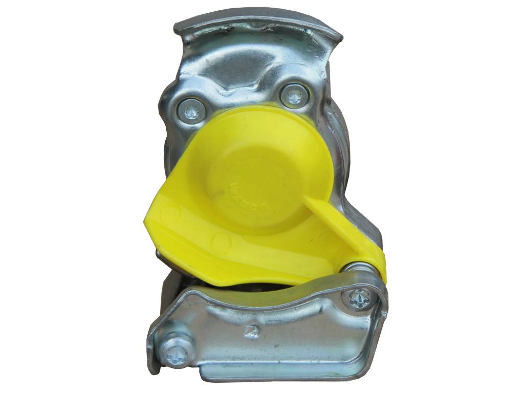

J’avais un 1113 il y avait un frein de stationnement avec une commande avec un système à câble genre treuil avec cliquet
Pour la commande il n’y pas de robinet c’est interdit dans le civil il faudra mettre des bouchons
De plus ce genre de camion les freins sont hydraulique simplement une assistance à air si c’est le cas il n’a pas beaucoup d’équipements pour le véhicule
La main noir ci-joint une photo celle-ci est jaune la noir c’est la même avec le capuchon noir
