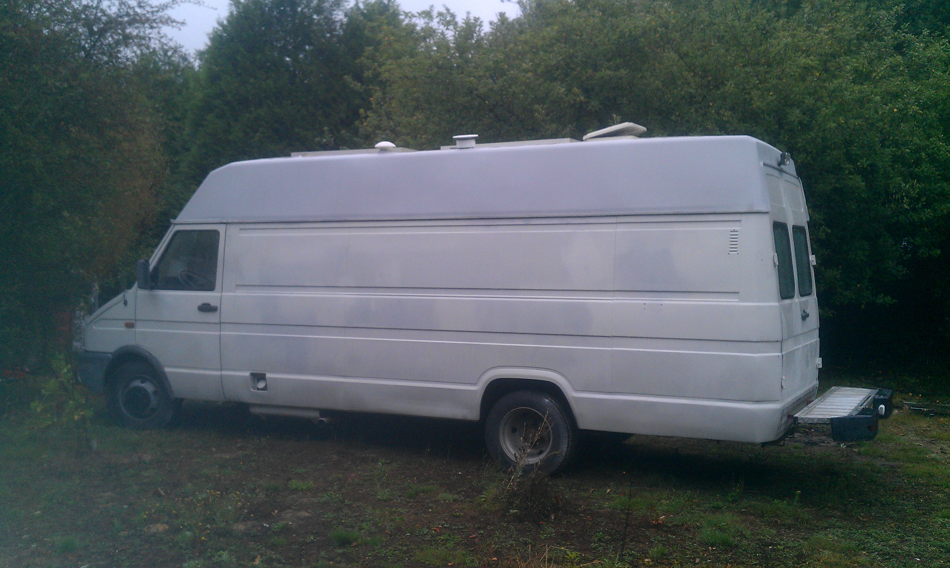

Je propriétaire d'un Iveco 49.10 maxi long 6m80, de 1988 (série 1) avec face avant modifiée en série 2, en cours de restauration. J'ai le projet de voyager en Sahara occidental et Mauritanie, mais pour traverser ces pays là il est conseillé d'y passer en 4X4.
Ma question est donc de savoir si il est possible de transformer mon Iveco 49.10 en 4 roues motrices, c'est à dire de récupérer toutes les pièces d'un 40.10 et de les monter dessus ?
