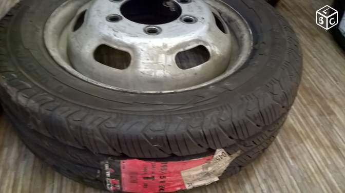

il y en a 4 dispo en Italie à Rome ... orcH
Je n'ai pas encore d'idée quand j'y passe... Mais Gradateur sera dans les environs d'içi peut ...
http://www.subito.it/auto/rayton-fissor ... 593704.htm
Déjà pour l'info...
Déjà pour l'info...

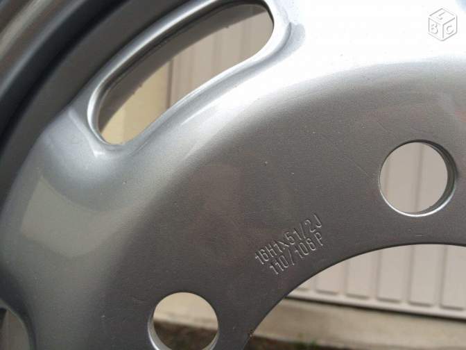

Pour répondre à votre question en MP, voici la photo où l'on peut voir les dimensions de la jante recherchée:

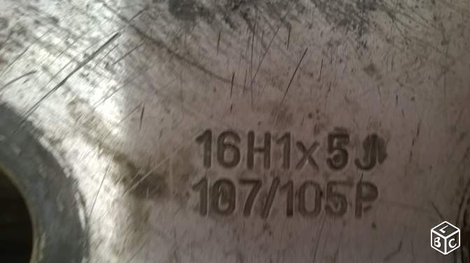

Et voici celles à ne pas acheter (bien que beaucoup plus fréquentes) à moins de les présenter ensuite à un bon artisan soudeur pour les faire élargir
