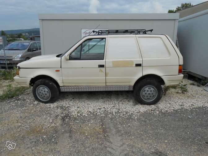

Y'a justement un plan dans la drôme:
Marque :rayton fissore
Modèle :magnum
Type mines :
Energie :go
1° Immatriculation :1990
Type Moteur :sofim
N'hésitez pas à me contacter par mail r-colonval@fert-demolition.fr ou par téléphone au 04 75 53 39 64 de 8 h à 12 h et de 13h30 à 17h30.

il y en a 4 dispo en Italie à Rome ... orcH
Je n'ai pas encore d'idée quand j'y passe... Mais Gradateur sera dans les environs d'içi peut ...
http://www.subito.it/auto/rayton-fissor ... 593704.htm

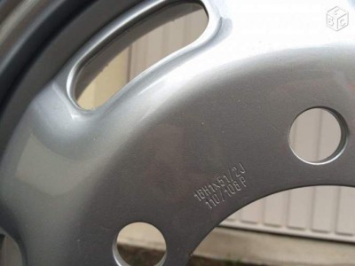

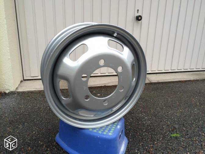

Pour répondre à votre question en MP, voici la photo où l'on peut voir les dimensions de la jante recherchée:
Modifié en dernier par cyrchristo le 04 août 2015 11:00, modifié 1 fois.

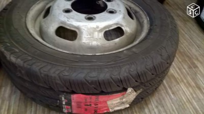

Et voici celles à ne pas acheter (bien que beaucoup plus fréquentes) à moins de les présenter ensuite à un bon artisan soudeur pour les faire élargir :wink:

En définitive, nous avons acheté pour pièce la Rayton Fissore de Pau (indiquée par Hippo) . J'espère que les jantes iront ..... elles sont un peu piquées, il faut les remettre en état ........
