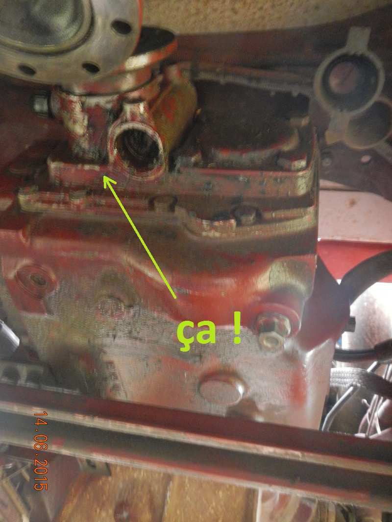

Tout est dans le titre, j'ai juste besoin de la partie arrière boulonnée à la BV (où vient se loger la tulipe).
Je commence à faire le tour des casses mais évidemment personne ne veut démonter une BV en état de marche pour une petite pièce comme ça, donc si quelqu'un a une BV explosée sur laquelle je pourrais récupérer cet organe...
Et si quelqu'un a un éclaté de cette BV aussi...

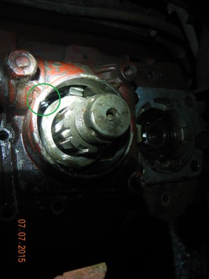

Bon ça avance tout doucement !
J'ai voulu démonter la pièce, mais une fois toutes les vis enlevées pas moyen de détacher le cul de la boîte.
J'ai essayé de taper avec une cale en bois mais ça bouge pas du coup :
- y'a t-il autre chose à démonter ?
- j'ai pas tapé assez fort ?
Entouré en vert, le petit bout qui a cassé...je vais essayer de trouver quelqu'un pour le ressouder vu qu'il n'y a aucun effort sur la pièce à cet endroit :

Re: [Cherche] Cul de boîte de vitesses ZF type S5-35/2
Chauffer la pièce pour la retirer sans effort est une bonne solution elle doit être collé
Il y a sûrement d'autre solution
Courage
Courage
Bonjour Nomade,
Non j'ai fais le tour pas d'autres vis... Pour la prise de mouvement pas sûr de voir de quoi tu parles, si c'est l'écrou au-dessus du cercle vert ça ne m'a pas l'air de participer au maintient de l'ensemble.
@Nigann : oui je vais ptêt finir par sortir le chalumeau mais je suis étonné que ça soit collé à ce point...

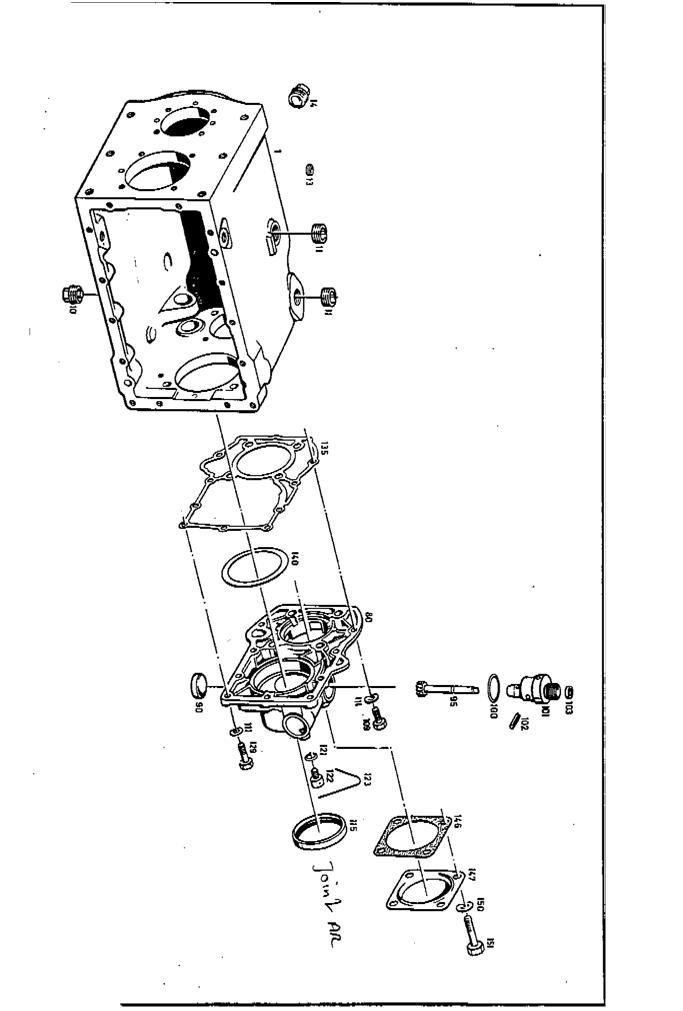

un éclaté qui vient de chez Latil...
On voit le "Cul" de la boîte.

Re,
je rajoute les autres éclatés dans un 'ZIP' et non un 'Slip'
Xavier
Xavier
sur l'éclaté, on en voit 10 en périphérie (plus 4).Nomade a écrit : tu as ôté 8 vis ?
C'est la prise du tachy, non ?Nomade a écrit : pourquoi n’enlèves-tu pas cette prise de mouvement , vis avec le contre-écrou?
Si le petit morceau cassé gène la rotation de ce petit arbre ou si le petit pignon ne peut pas sortir de la vis sans fin, tout est bloqué il me semble.
Merci Xavier !
Denis : effectivement il y en a 10 (ou 12 je ne sais plus), mais tous visibles et accessibles d'après l'éclaté je les ai tous démontés.
Par contre en effet le petit pignon et la vis sans fin (95 sur l'éclaté) m'interpellent, mais ce n'est pas assez ajusté pour bloquer le tout, ça devrait au moins bouger un peu.
des fois il faut un bon coup de tournevis entre les deux plans de joint,s'est pas terrible mais efficace,ça permet aussi de voir ou ça force,en fait dans l’hypothèse ou le cul de boite a été collé avec de la bonne pâte il y a longtemps ça peu être très difficile a décollé...
...tu va l'avoir
Héhé j'ai essayé avec un petit burin très fin, mais je réessayerais après un coup de chalumeau sur tout le tour du plan de joint on verra bien...
