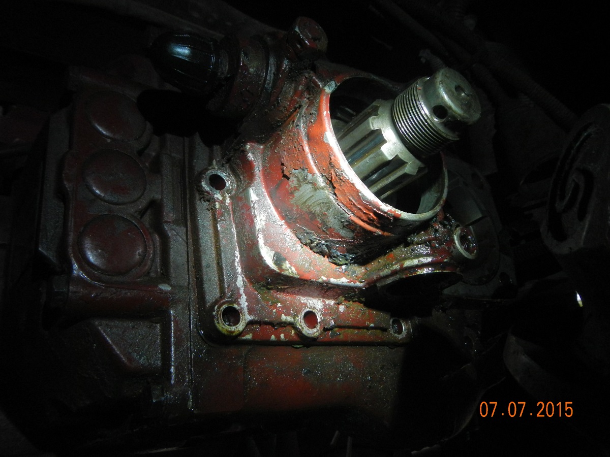

Bon ça avance tout doucement !
J'ai voulu démonter la pièce, mais une fois toutes les vis enlevées pas moyen de détacher le cul de la boîte.
J'ai essayé de taper avec une cale en bois mais ça bouge pas du coup :
- y'a t-il autre chose à démonter ?
- j'ai pas tapé assez fort ?
Entouré en vert, le petit bout qui a cassé...je vais essayer de trouver quelqu'un pour le ressouder vu qu'il n'y a aucun effort sur la pièce à cet endroit :
http://www.truckistan.net

Chauffer la pièce pour la retirer sans effort est une bonne solution elle doit être collé
Il y a sûrement d'autre solution

Bonjour Noich'
il ne resterait pas une vis de fixation sous ce qui doit être une prise tachy (bouchon noir)? Sur la photo on ne voit pas.
tu as ôté 8 vis ?
pourquoi n’enlèves-tu pas cette prise de mouvement , vis avec le contre-écrou?

Bonjour Nomade,
Non j'ai fais le tour pas d'autres vis... Pour la prise de mouvement pas sûr de voir de quoi tu parles, si c'est l'écrou au-dessus du cercle vert ça ne m'a pas l'air de participer au maintient de l'ensemble.
@Nigann : oui je vais ptêt finir par sortir le chalumeau mais je suis étonné que ça soit collé à ce point...

Messages : 3597
Re: [Cherche] Cul de boîte de vitesses ZF type S5-35/2
Nomade a écrit : tu as ôté 8 vis ?
sur l'éclaté, on en voit 10 en périphérie (plus 4).
Nomade a écrit : pourquoi n’enlèves-tu pas cette prise de mouvement , vis avec le contre-écrou?
C'est la prise du tachy, non ?
Si le petit morceau cassé gène la rotation de ce petit arbre ou si le petit pignon ne peut pas sortir de la vis sans fin, tout est bloqué il me semble.

Denis : effectivement il y en a 10 (ou 12 je ne sais plus), mais tous visibles et accessibles d'après l'éclaté je les ai tous démontés.
Par contre en effet le petit pignon et la vis sans fin (95 sur l'éclaté) m'interpellent, mais ce n'est pas assez ajusté pour bloquer le tout, ça devrait au moins bouger un peu.

Messages : 5061
des fois il faut un bon coup de tournevis entre les deux plans de joint,s'est pas terrible mais efficace,ça permet aussi de voir ou ça force,en fait dans l’hypothèse ou le cul de boite a été collé avec de la bonne pâte il y a longtemps ça peu être très difficile a décollé...

Message par Noich' »
Héhé j'ai essayé avec un petit burin très fin, mais je réessayerais après un coup de chalumeau sur tout le tour du plan de joint on verra bien...
