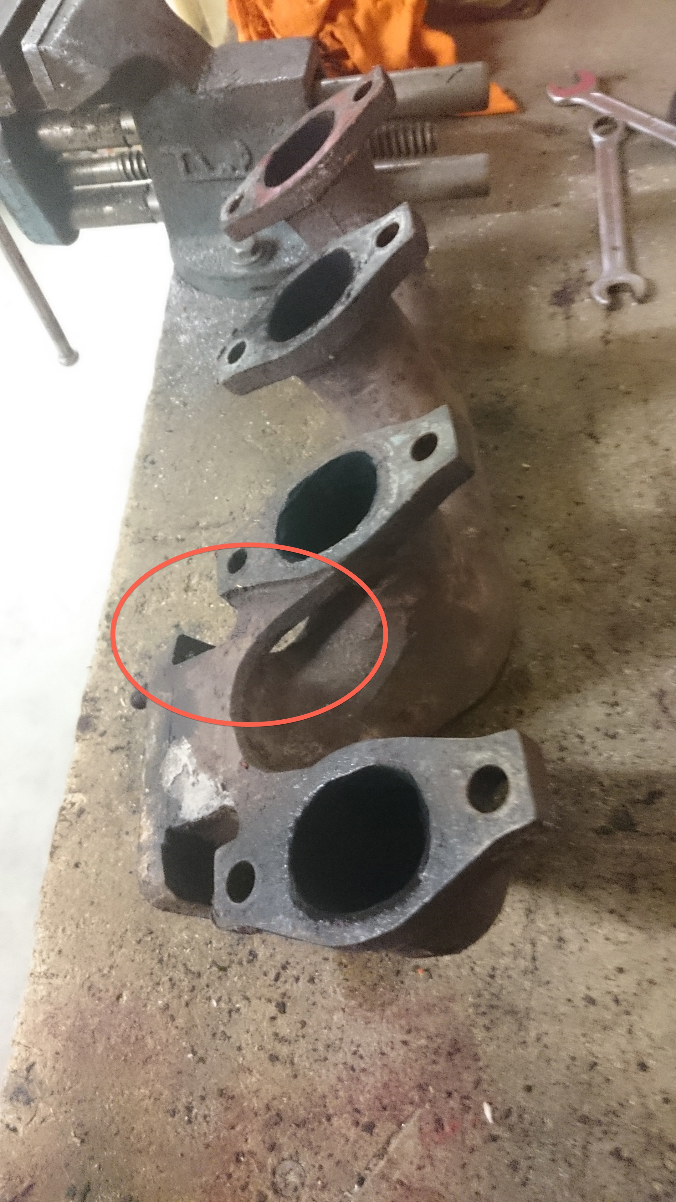

Par contre sur mon collecteur y'a une platine ( renfort) qui relie les deux premier tubes au dessus du turbo. Je me demande si ça a été rajouté ou si c'est d'origine ? Vous avez ça aussi ?
Nico

heuu, une petite photo ?Nico et Math a écrit :Par contre sur mon collecteur y'a une platine ( renfort) qui relie les deux premier tubes au dessus du turbo. Je me demande si ça a été rajouté ou si c'est d'origine ? Vous avez ça aussi ?

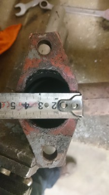

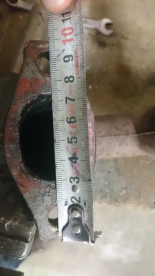

Salut,bon ba pour mettre tout le monde d'accord suffit de prendre les côtes.
Pour ma part voilà ce que ça donne sur un 2,5L et turbo K14 :
Pour les renforts vous avez ça aussi ? J'ai l'impression que ça a été soudé dessus ?sebg61 a écrit :heuu, une petite photo ?

Pour ma part j'ai jamais eux ce renfort sur un collecteur .
