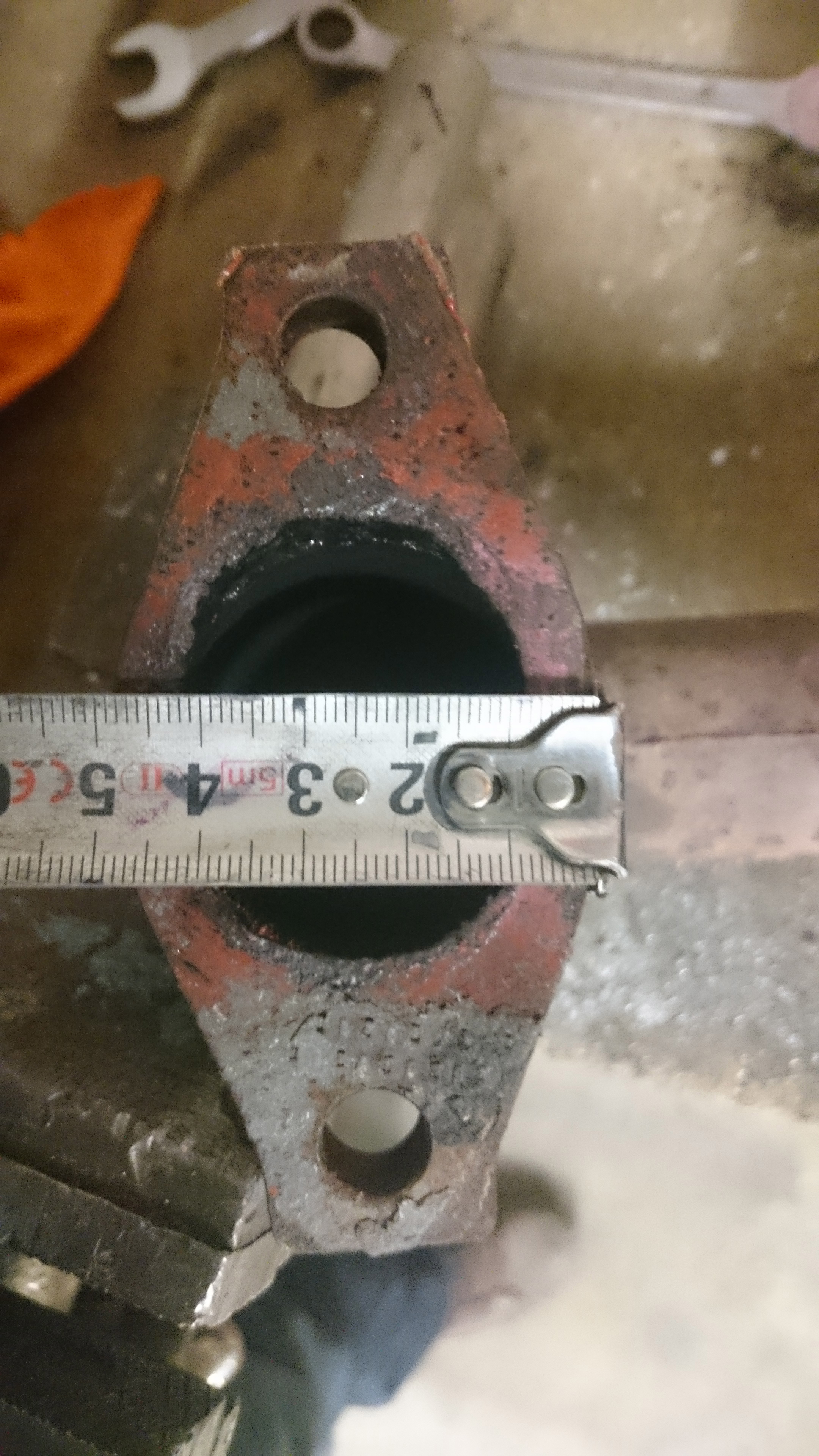

Salut à tous,
Mon collecteur d'échappement est fissuré, j'en cherche donc un nouveau.
Savez si c'est le même sur toute la gamme B ?
Et sur les ziveco?
Si quelqu'un veut s'amuser je veux bien donner le mien, j'ai pas les compétences et le matos pour ressouder ça
La fissure est pas traversante ( pas de fuite).
les tofs sont là :
viewtopic.php?f=3&t=3558
Merci

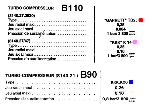

Messages : 3575
Re: Recherche collecteur d'échappement
Message par sebg61 »
ce ne sont pas des KKK (K14) ou des Garrett (TB25) sur les B110 ?
Et du coup, profites de ton bricolage pour mesurer/ajuster la pression ...
Seb

Alors si il y a 3 turbos , il doit y avoir 3 collecteurs différent ?
Messages : 3575
machin a écrit :Alors si il y a 3 turbos , il doit y avoir 3 collecteurs différent ?
Je dirais peut-être deux ... Car Garrett et K14 sont normalement compatibles. Et si le K14 ressemble au K16 en termes de cotes ( nombre de goujons, entraxe, ect ... ) alors : " il ne doit en rester qu'un " dixit hightlender :lol:
Seb
Nico et Math
Fluidifieur de Traffic
Messages : 271
Enregistré le : 17 août 2013 08:58
Message par Nico et Math »

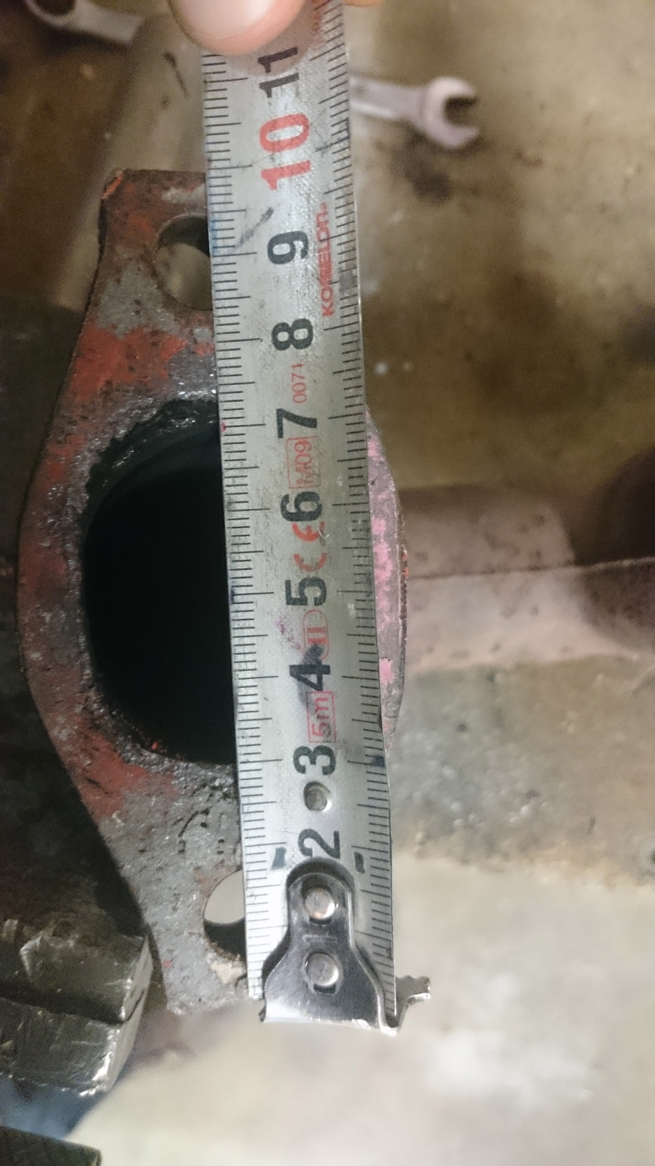

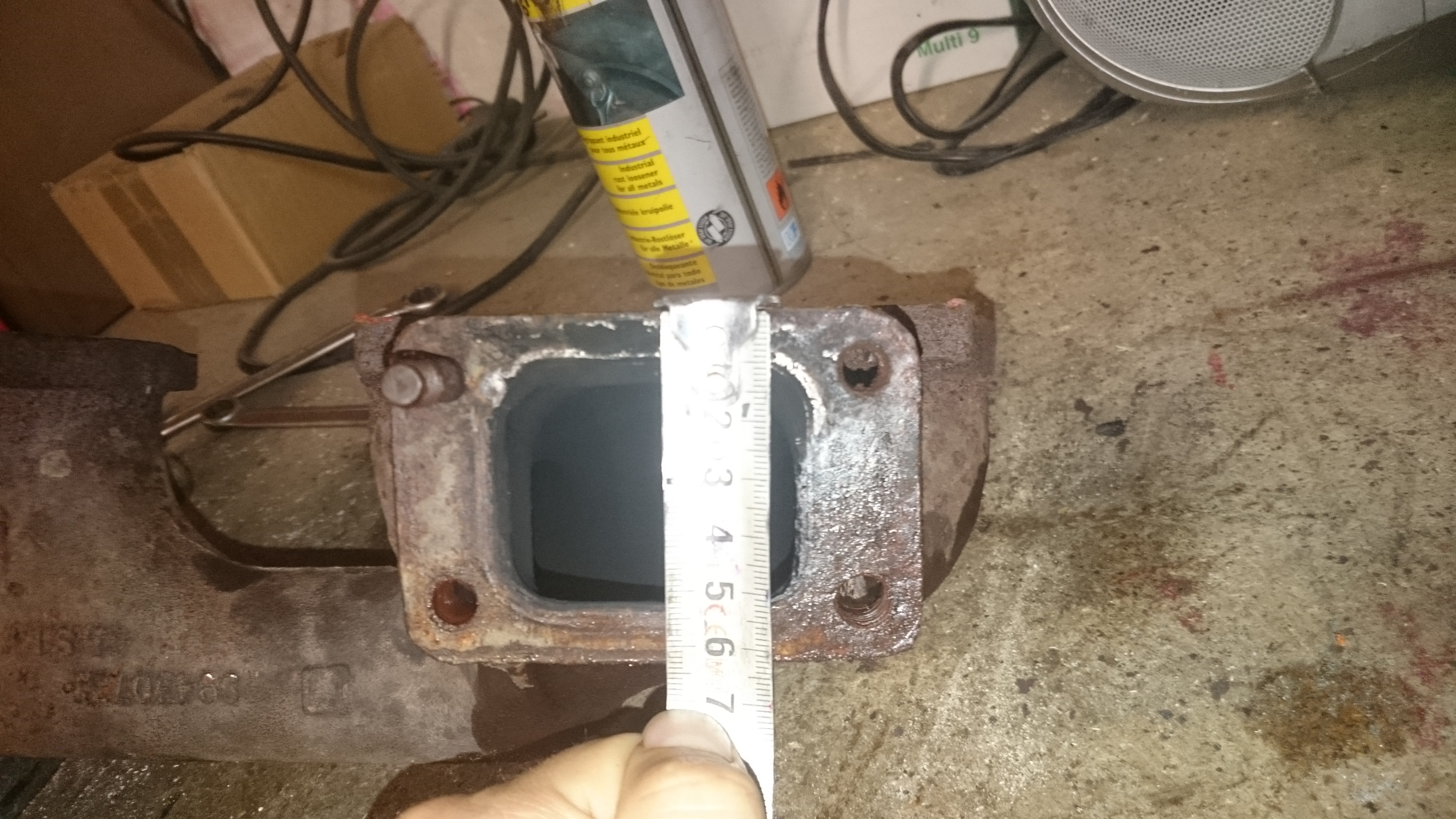

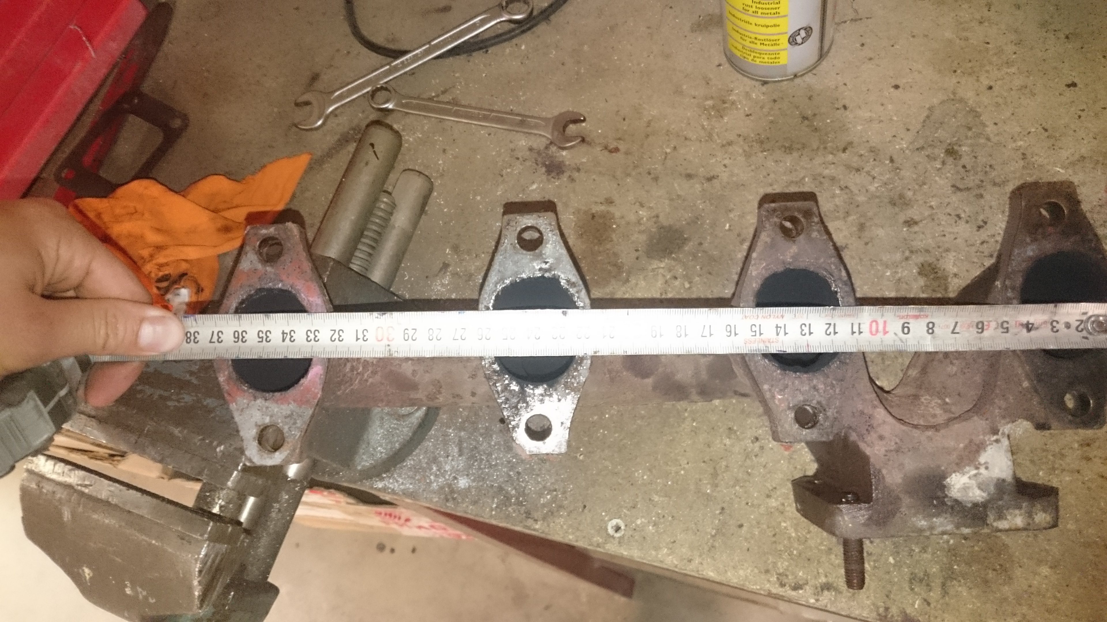

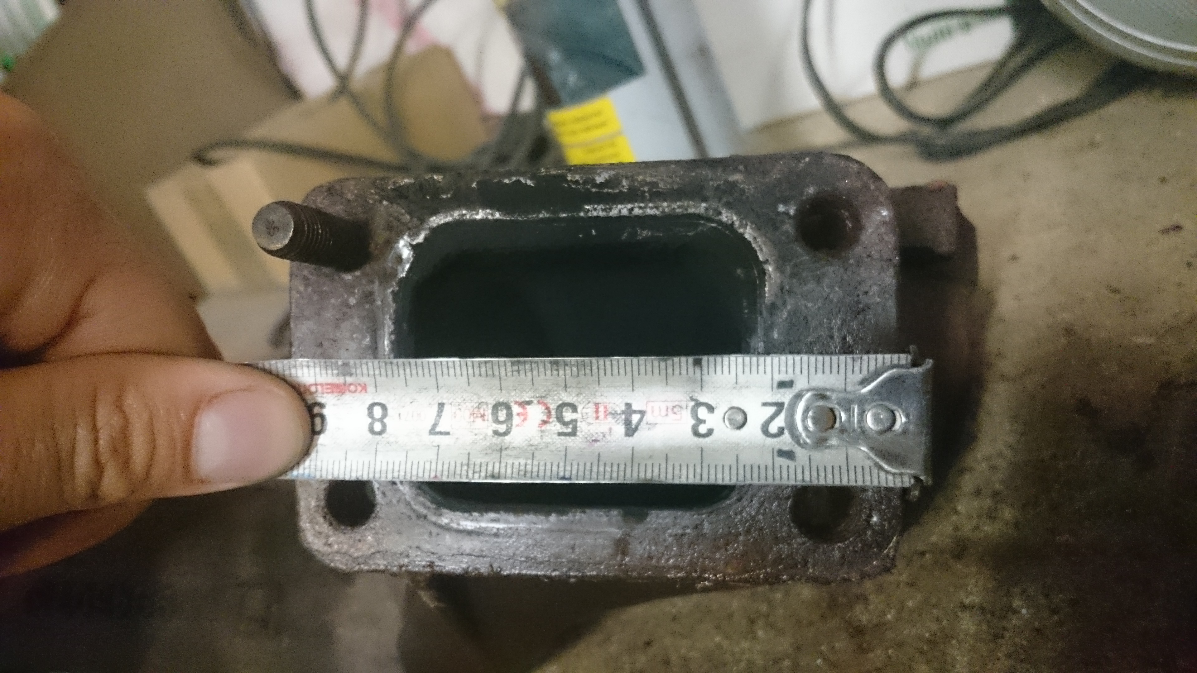

Salut,bon ba pour mettre tout le monde d'accord suffit de prendre les côtes.
Pour ma part voilà ce que ça donne sur un 2,5L et turbo K14 :

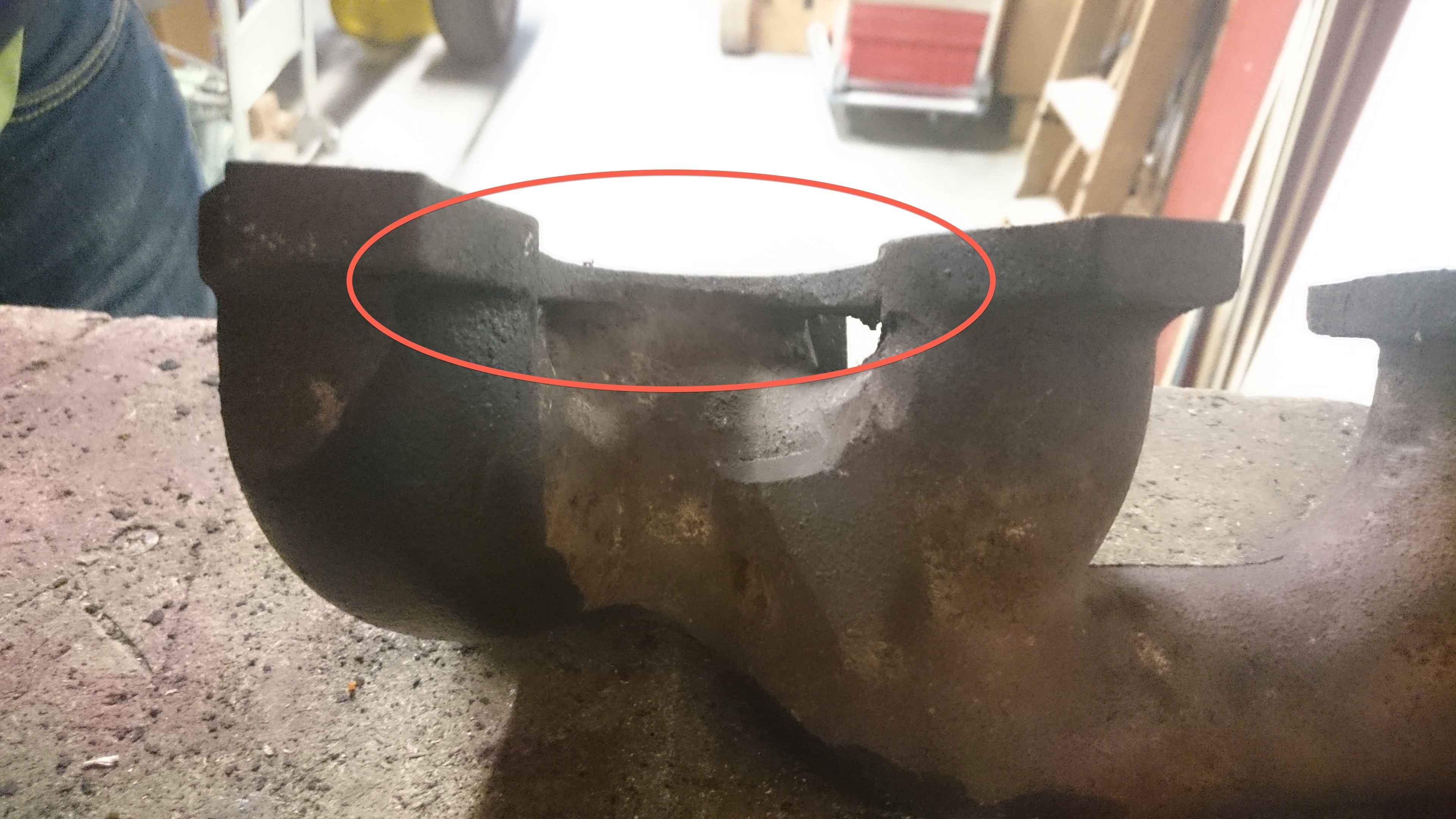

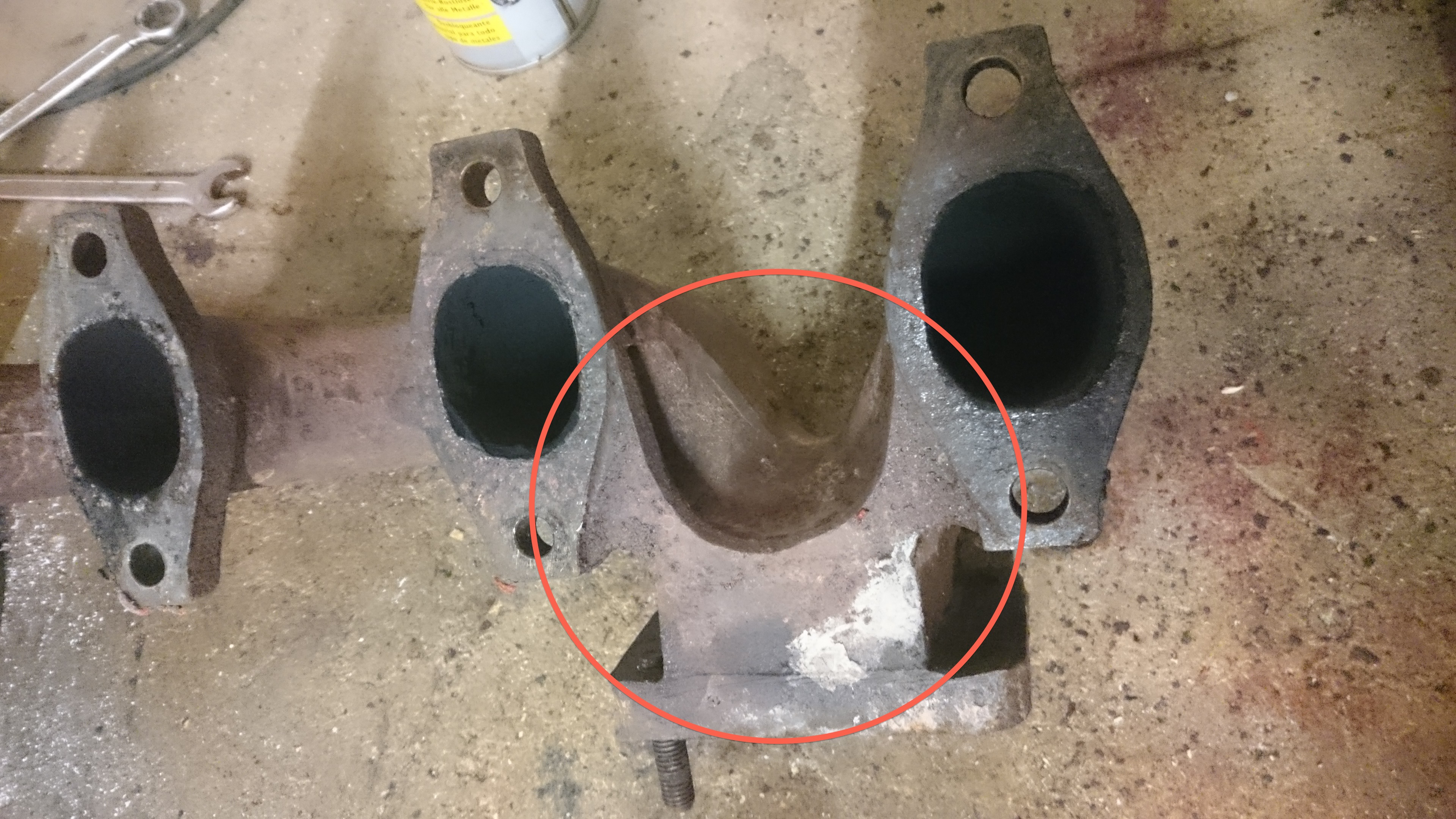

sebg61 a écrit :heuu, une petite photo ?
Pour les renforts vous avez ça aussi ? J'ai l'impression que ça a été soudé dessus ?

Pour ma part j'ai jamais eux ce renfort sur un collecteur .
