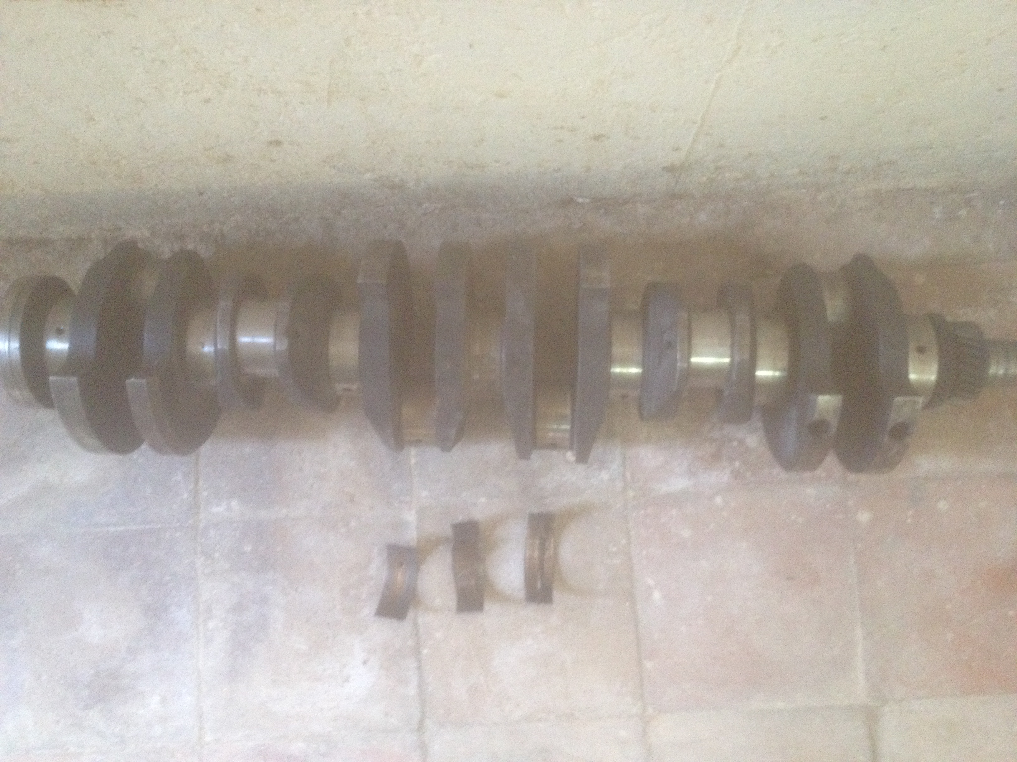

Bonjour,après un mauvais graissage dans le moteur 8060.05 de l'iveco 80-14 , le tourneur me confirme que le vilo n'est pas centré ....bizard!!! au centre le vilebrequin présente un défaut de 6/10!!!! c'est pas beaucoup ça??vous avez déjà entendu parlé du dressage ou équilibrage de vilebrequin ??a chaud ou froid ?? en tt cas l’opération a échoué car a 3/10 le vilebrequin a cessé d"être forgé.....j'ai acheté un nouveau vilo STD malheureusement une bielle est touché il doit passé a .010 de rectification...est ce qu'on peut rectifier juste cette bielle(vilo) a .010 ou rectifier tout les bielles et laisser les paliers STD ou les passer tousses a .010 paliers et bielles.....cordialement kader

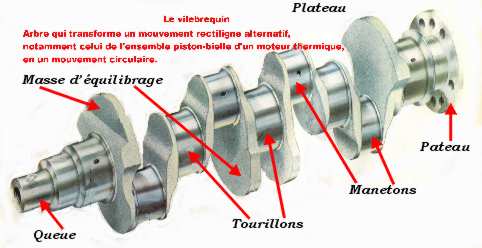

Une petite explication complémentaire:
Un vilebrequin sert à transformer l’énergie rectiligne issue de la combustion du moteur par la force du piston qui descend après l'explosion, en énergie circulaire qui va être transmise au volant moteur, à l'embrayage puis aux roue motrice par l'intermédiaire de la boite de vitesse, et des ponts. (un peu raccourcit mais le schéma c'est ça)
Donc ton vilebrequin est fixé au moteur de façon plus ou moins libre (léger serrage et empêchement de se déplacer longitudinalement) par les tourillons ( paliers). Entre les tourillons (paliers) du vilo et les fixations au bloc moteur se trouve des coussinets. On les appellent coussinets de palier. Les paliers tournent tous dans le même axe, c'est l'axe de rotation du moteur.

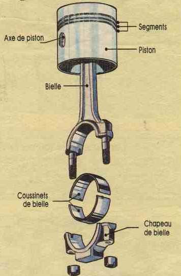

Les bielles qui relient le piston au vilebrequin sont fixées sur le vilebrequin par des manetons. La liaison se fait aussi grâce à des coussinets qui permettent la lubrification et réduisent les efforts de frottements. Le vilo tourne en excentrique du au mouvement des bielles. Il transforme l'énergie translation en rotation.
Schéma d'un piston avec sa bielle et ses coussinets
Schéma d'un vilebrequin

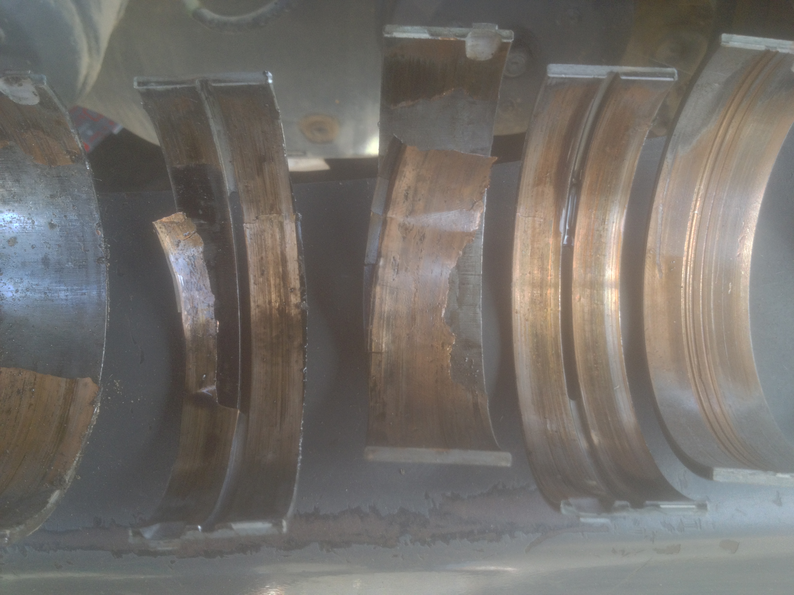

Bonsoir et merci mr tony.....je vais vous dire une autre information, j'ai entendu parler avec un autre tourneur qu'il a déjà équilibre des vilebrequin a 10/10 de mm de défaut de centrage si ce se dis ce mot ..sais pas!!eh oui 10/10 et le pire qu'ils sont monté a présent sur des camions qui roulent encore...c'est quoi cette science alors..le constructeur nous fourni une plage bien précise de rectification 0,00 0,10 0,20 0,30 0,40 de dixième de millimètre....comment tourne un vilo de défaut de 0,60?? le tourneur me demande de regarder l’état des coussinets paliers (tourillons) ...l'essentiel on arabe on dis ce proverbe
le loup est HALLAL( interdis a mangé) ..le loup est péché ...vaut mieux laisser tombé donc j'ai acheté un vilebrequin STD et l'affaire vas de mieux en mieux merci bcp pour vs mr Tony et pour votre attention.

voici les photos
