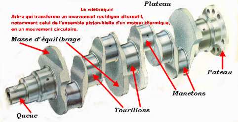

Une petite explication complémentaire:
Un vilebrequin sert à transformer l’énergie rectiligne issue de la combustion du moteur par la force du piston qui descend après l'explosion, en énergie circulaire qui va être transmise au volant moteur, à l'embrayage puis aux roue motrice par l'intermédiaire de la boite de vitesse, et des ponts. (un peu raccourcit mais le schéma c'est ça)
Donc ton vilebrequin est fixé au moteur de façon plus ou moins libre (léger serrage et empêchement de se déplacer longitudinalement) par les tourillons ( paliers). Entre les tourillons (paliers) du vilo et les fixations au bloc moteur se trouve des coussinets. On les appellent coussinets de palier. Les paliers tournent tous dans le même axe, c'est l'axe de rotation du moteur.
Les bielles qui relient le piston au vilebrequin sont fixées sur le vilebrequin par des manetons. La liaison se fait aussi grâce à des coussinets qui permettent la lubrification et réduisent les efforts de frottements. Le vilo tourne en excentrique du au mouvement des bielles. Il transforme l'énergie translation en rotation.
Schéma d'un piston avec sa bielle et ses coussinets
Schéma d'un vilebrequin
