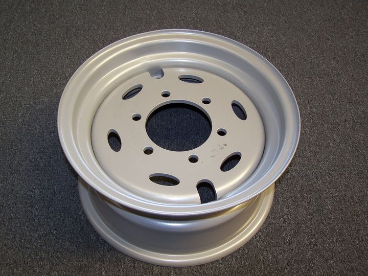

jantes en 8 pouces de large...
Tout sur les Bremach
Messages : 20074
voilà un site qui doit être bien connu des Bremacheux germanophones...n'est ce pas Markus?, info venant de Dieter:
http://www.allrad-christ.com/bre_zub_rad.htm
on y trouve par exemple des jantes en 8 pouces pour Bremach...pour monter des pneus de 315 de large par exemple...montage iveco ?
il faudrait voir le déport des betes vu qu'en 255 ça touche déjà à l'intérieur sur un daily comme le mien en braquage...
mais on en a vu montés avec plus large.. download/file.php?id=1039&mode=view
faut juste que le déport extérieur soit plus important...avec les modif d'aile qui vont avec.
sûrement d'autres infos intéressantes sur ce site.
Bon...... ils les donnent pas non plus :mrgreen:

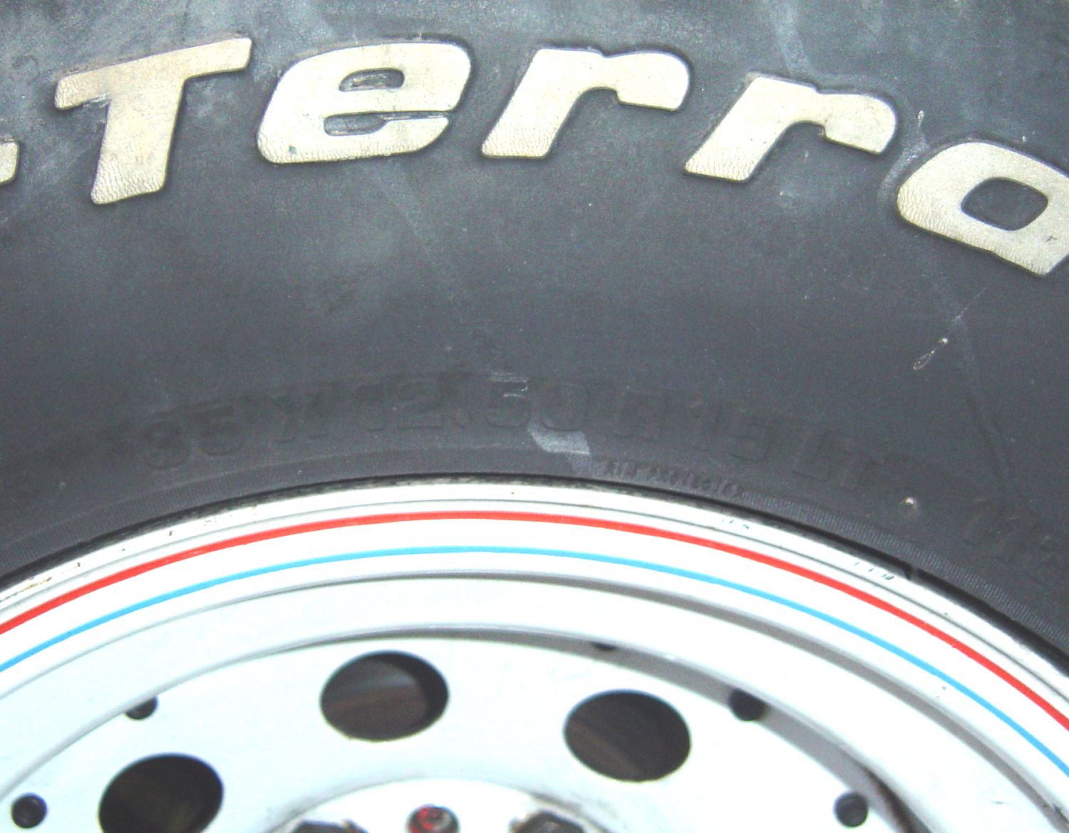

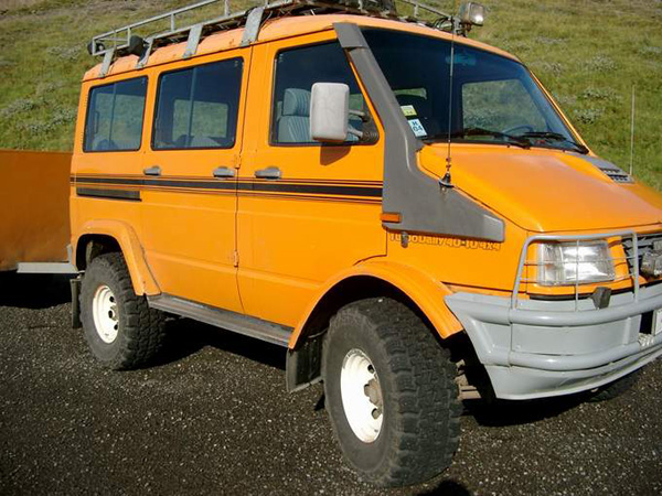

là je peux répondre !
j'ai eu la chance de passer voir Daniel hier, et j'ai noter la taille des pneus du Bremach (enfin, c'était un Bremach à la base.. :mrgreen: . )
35 x 12.5 x 15
le tout en pouces !
ça fait : 35 x 2.54 = 88.9 cm de diametre !
12.5 x 2.54 = 31.75 cm de large !
montés sur des jantes de 15" modifiées (reperçage entre les trous d'origine)
Daniel est fidèle à BF Goodrich depuis de longues années, c'est ce qu'il a trouvé de plus grand dans la marque ! !
ça ne passera certainement pas sous les ailes d'un Iveco "stock"
Franck

merci Franck,
ça correspond effectivement à ce dont je me souviens à ceci pres que le diametre exter du pneu me parraissait plus petit mais il était difficile de se faire une idée visuellement du fait de la largeur de ceux ci et du fait qu'il était sur le pont la dernière fois que je me suis penché dessus.
une petite photo sera toujour bien venu pour égayer le sujet :wink:
jantes de...Patrol non? j'ai un trou de mémoire.
Pascal

je confirmes, ce sont les pneus les plus grands en diamètre dans la gamme BF Goodrich, mon soucis outre l'adhérence était de trouver comment diminuer le régime moteur à vitesse constante
Voilà,

oui, ces jantes 8x16 qu'on peut voir sur le site de Erich Christ sont montées sur mon Bremach. M. Christ les a fait produire exclusivement pour lui, parce que le Michelin XZL n'est pas certifié pour les vitesses possible avec les nouveaux moteurs (175 cv). Et aussi, le Michelin n'es pas un M+S, qui est stipulé dans l'hiver en Autriche. Je crois qu'il n'est pas possible d'utiliser ces jantes sur d'autres voitures.

Bonjour Markus c'est bien évidement la question suivante qu'on se pose...d'une part sur quels Bremach cela serait compatible? car je crois qu'il y a au moins 2 types de montages: entraxe iveco, et un autre entraxe (nomade tu confirmes?) et donc en l'occurence quel est le centrage et le diametre de placement des 6 vis...
et ensuite, Dieter par exemple qui possede un scam, regardait ces jantes avec intéret mais il m'a déjà dit , à ma grande surprise, que les jantes d'iveco cerclées ne se montent pas sur son scam à cause du déport intérieur!! moi qui croyait que c'était justement des jantes d'iveco sur les scam ?!
Bon enfin je ne rêve pas trop de monter les jantes Christ sur mon daily mais on sait jamais...il est parfois curieux de constater que des pneus beaucoup plus gros sont moins cher...juste parcequ'ils sont plus courament utilisés...(des pneus de fiat cinquecento c'est ridiculement petit et ridiculement cher :shock: )
Mais bon vu que les 900R16 touchent déjà...
Pascal

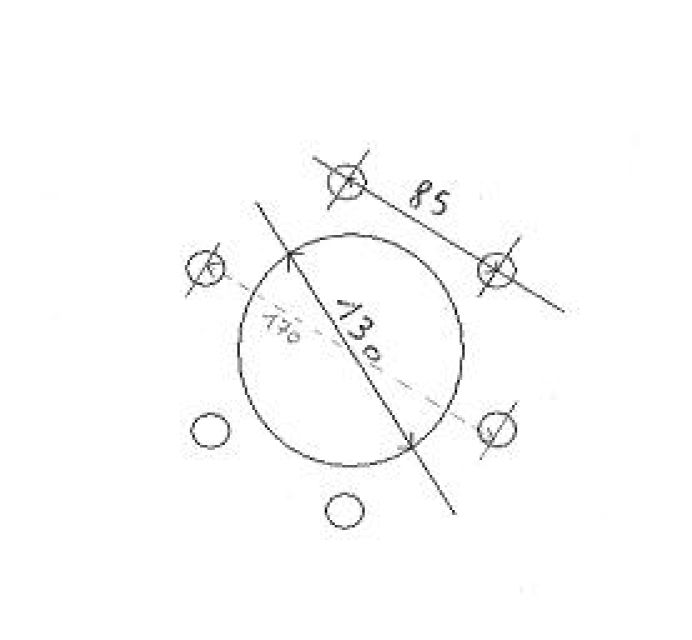

car je crois qu'il y a au moins 2 types de montages: entraxe iveco et un autre entraxe (nomade tu confirmes?) et donc en l'occurence quel est le centrage et le diametre de placement des 6 vis...
je confirme mon cher Hippo, les plus récents ont un des gougeons plus gros , des filetages normaux, sur les anciens comme le miens on trouve des filetages a gauche a gauche et des filetages à droite a droite.
Quand à des photos , voilà j'en ai fait ce soir mais la luminosité n'était pas au rendez-vous.
on voit le perçage décalé...
a vos lunettes pour déchiffrer la dimension...désolé!

n'empéche il doit aussi y avoir une différence sur le diametre de centrage et le diametre de perçage des trous ou bien?
parceque certains sont bien identiques à l'iveco non?
j'avais éssayé de contacter Franck des barouds qui à une époque vendait ses jantes cerclées de bremach et c'était bien le même montage...sauf que de lui et de ses jantes je n'ai eu point de nouvelles...
Pascal
otes moi d'un doute...en plus de repercer tes modulars ( car vis sur un diametre légèrement différent...)tu as aussi du faire aléser le trou de centrage non?
Pascal

En fait Markus il serait très intéressant que tu nous en dise un peu plus sur ces jantes puisque tu en disposes...et notament le diametre intérieur des jantes et le déport qui semble important.
En effet sur l'iveco il est impossible de recourir à la "méthode nomade" car des jantes en 15 pouces ne peuvent se monter en raison du diametre important des tambours de frein à l'arrière. nous somme au taquet avec les jantes 16pouces...plus petit c'est mort d'office.
et à ce que je vois ces jantes ne sont pas cerclées...probablement plus légères? ah oui c'est écrit dessus...17 kg contre 26 pour celles au dessus..
sais tu en outre quel type de pneu sont montables dessus, du roulant au hard core en passant par le mixte ? et surtout leur prix car bien que les 2 références mentionnées sur le site semble attractives et sont presque 2 fois plus légères que des XZL...celà ne signifie pas qu'elle soit égallement moins cher...
Pascal
Pascal
Je n'ai pas repercé a cause de la dimension des trous , mais à cause du diamètre sur lequel se situe les trous, ce diamètre n'est équivalent sur aucune jantes connues.
J'avais contacté à l'époque des constructeurs de jantes (comme delta-mics entre autre) et la réponse était constante : ce diamètre n'est pas standard!
- aucun n'a voulu me vendre des jantes avec voiles non percés, :evil:
l'alésage central étant très peu différent du diamètre du moyeu un simple ébavurage a suffit!
Cette opération aurait pu se faire de la même façon avec des jantes de 16''
Ps: je ne suis pas sur que le 15'' ne se monte pas sur Iveco, il me semble que nous avons le même système de freinage

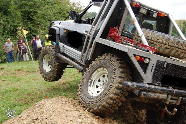

Nomade a écrit : Cette opération aurait pu se faire de la même façon avec des jantes de 16''
comme celle de ce patrol çi apparement
http://www.leboncoin.fr/vi/29502579.htm?ca=12_s
Nomade a écrit :Ps: je ne suis pas sur que le 15'' ne se monte pas sur Iveco, il me semble que nous avons le même système de freinage
ce serait très surprenant...je sais que les jantes cerclées sont épaisses mais pas d'un pouce quand même :shock:

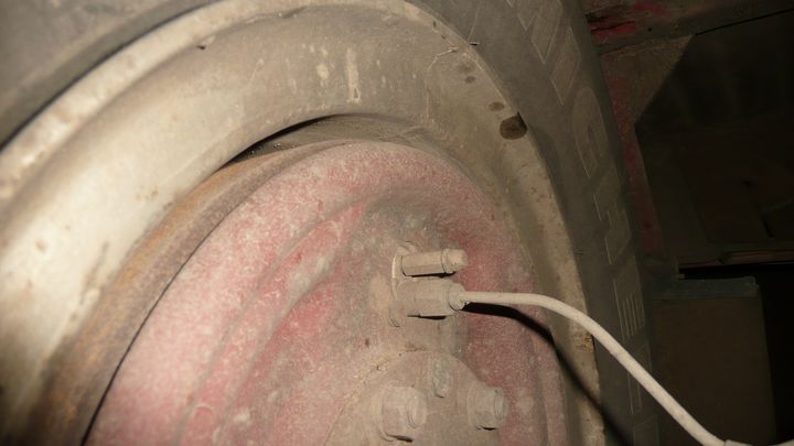

voilà deux images...nocturnes désolé...pour illuster pourquoi on ne peut à mon avis pas mettre des jantes plus petites (du moins à l'arrière) sur l'iveco.
on va dire que je suis au fait de l'histoire parceque j'ai eu une discussion avec quelqun vendant des jantes alu soit disant pour iveco 4x4...venant d'un rayton Fissore Magnum dont une partie de la transmission et même châssis serait commune avec l'iveco (voir l'écorché sur un autre post) mais dont les jantes seraient apparemment trop petites d'après les cotes qu'il m'a communiqué .....

.pour illuster pouquoi on peut à mon avis pas mettre des jantes plus petites (du moins à l'arrière) sur l'iveco.
Donc je dois avoir des freins arrières de la taille d' Iveco Daily qui doivent être plus petits. :roll:

Mais la réponse est peut être dans ta phrase: si tu as des freins d'iveco 4x2 ils sont effectivement plus petits puisqu'on ne peut pas non plus mettre des jantes d'iveco normal pour la même raison...
disons que si comme moi tu sors ton mettre quand tu auras fini ton dessert.... ou ta nuit (qui commence tot, je sais :wink: ) ben on sera peut être fixé sur cette grande enigme :idea:

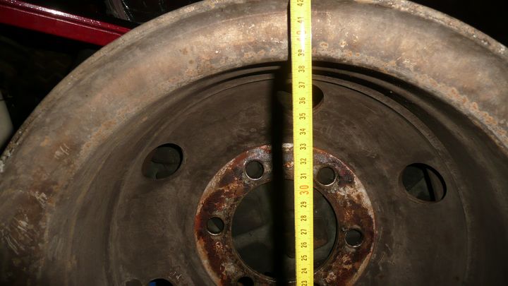

Alors Daniel?
as tu mesuré l'intérieur de tes jantes 15 pouces?
Pascal
non ben te casses pas finalement vu qu'il y a des photos qui vont bien sur le post d'à coté et effectivement vu le boulevard qu'il y a entre tes tambours et tes jantes 15pouces c'est clair que tu as pas les même freins que mon Iveco 4x4...peut être ceux d'un 4x2 je sais pas mais ils sont plus petits vu que les jantes de 4x2 ne passent pas sur nos 4x4 justement à cause de ça.
Nomade où es tu ?
Nomade où es tu ?
Messages : 2271
Re: jantes en 8 pouces de large...
Message par Nomade »
J'étais en train de chercher le post qui traitait de la dimension des jantes
car j'ai mesuré mon cher Hippo......
Diamètre 360 ( à un chouïa prés !)
Messages : 20074
Nomade a écrit : Diamètre 360 ( à un chouïa prés !)
merci Daniel, it makes sense...1pouce de moins...
