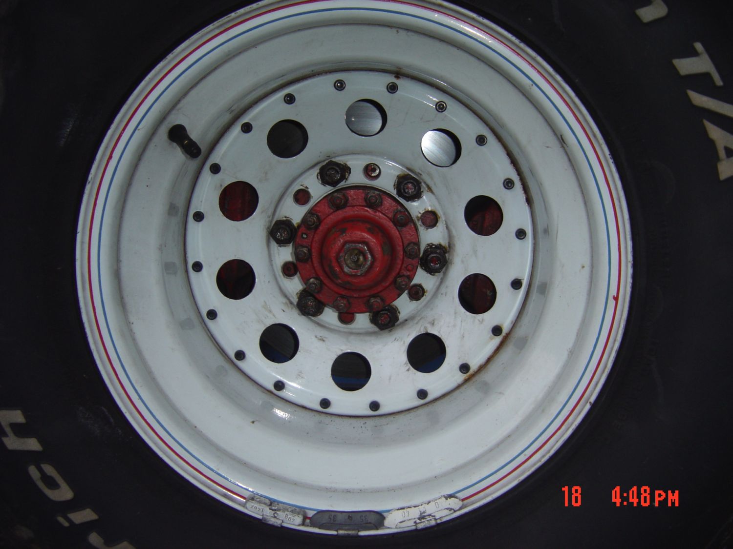

Demain je mets une photo... promis !
pour le reste Franck a bien répondu
donc jantes de Patrol, ou plus exactement pour Patrol, de marque Modular.
Reperçées entre les trous d'origine.
Je confirme, ce sont les pneus les plus grands en diamètre dans la gamme BF Goodrich, mon souci outre l'adhérence était de trouver comment diminuer le régime moteur à vitesse constante

Quand à des photos , voilà j'en ai fait ce soir mais la luminosité n'était pas au rendez-vous.
on voit le perçage décalé...
a vos lunettes pour déchiffrer la dimension...désolé!

Je n'ai pas repercé a cause de la dimension des trous , mais à cause du diamètre sur lequel se situe les trous, ce diamètre n'est équivalent sur aucune jantes connues.
J'avais contacté à l'époque des constructeurs de jantes (comme delta-mics entre autre) et la réponse était constante : ce diamètre n'est pas standard!
- aucun n'a voulu me vendre des jantes avec voiles non percés, :evil:
l'alésage central étant très peu différent du diamètre du moyeu un simple ébavurage a suffit!
Cette opération aurait pu se faire de la même façon avec des jantes de 16''
Ps: je ne suis pas sur que le 15'' ne se monte pas sur Iveco, il me semble que nous avons le même système de freinage
