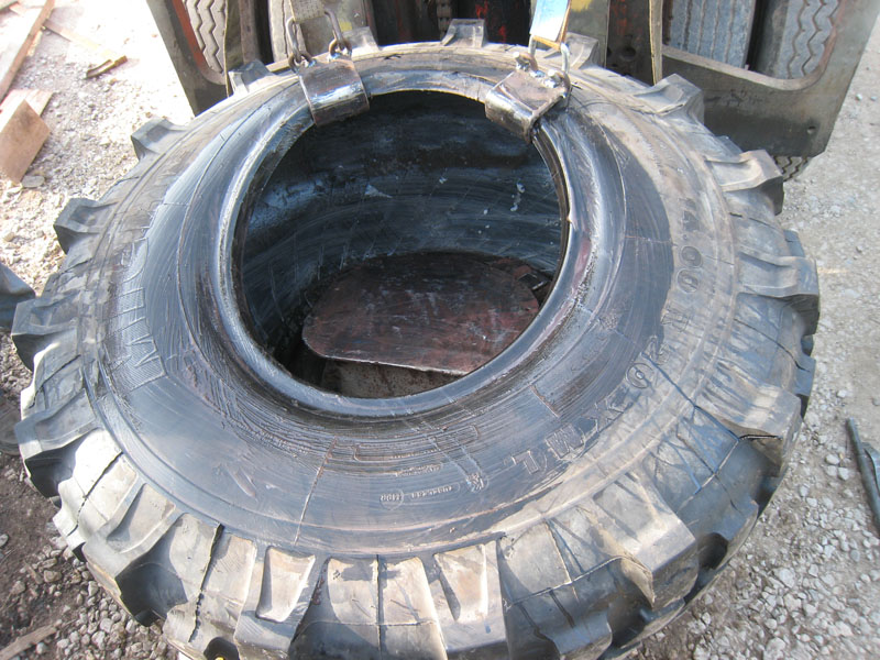

crochets sur le talon pour ouvrir le pneu, et un petit "tremplin" au milieu pour guider le boudin.

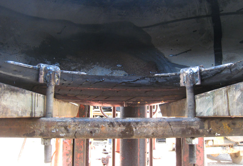

maintien du flanc de pneu, un tube carré épais et 2 tirants avec mors fait maison.

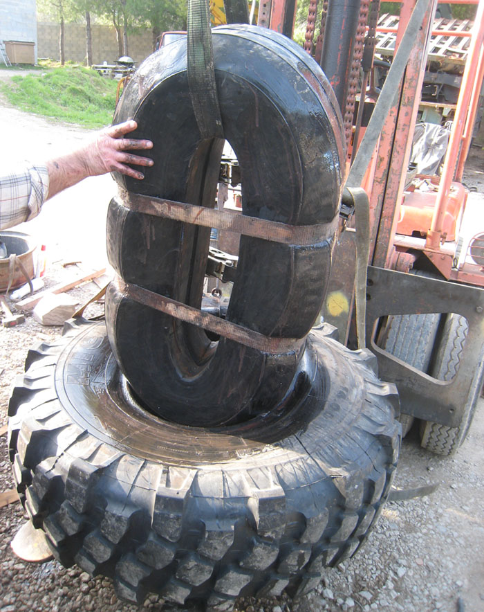

boudin préalablement écrasé à la grue et maintenu par les sangles

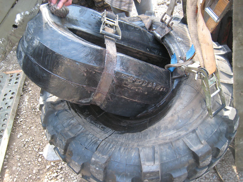

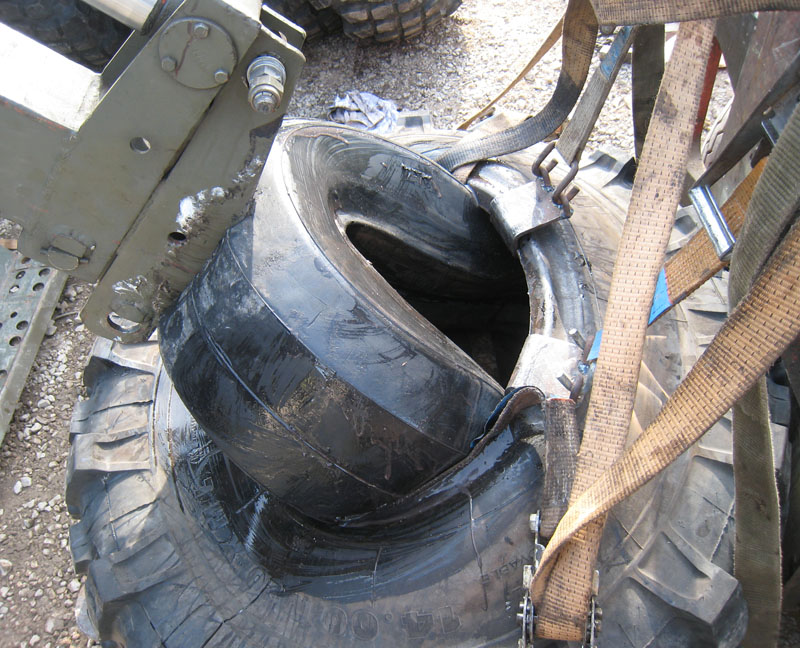

quand le 1er cliquet arrive dans le talon on le relache et on enlève la sangle, il faut maintenir la poussée et le boudin commence à se répartir au fond du pneu (son diamètre est moindre que le pneu il ne prend pas toute la place)

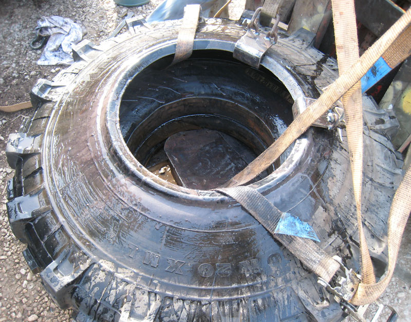

a ce niveau cela coince le boudin est déformé mais aussi arqué il faut osciller de bas en haut et de droite à gauche
