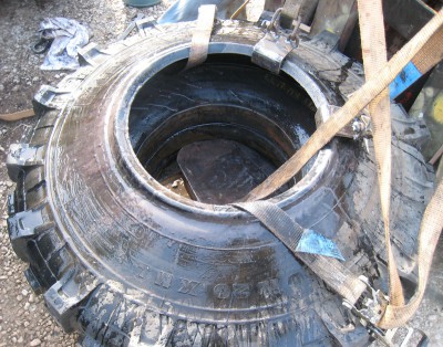

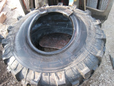

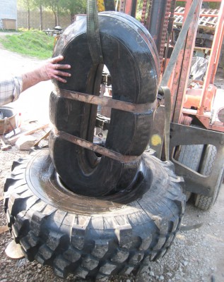

Qques photos de montage de VPPV (un peu l'ancètre des Runflat) Hutchinson aussi, pour que Deniba puisse (re)voir les outils maison, oui car j'avais déjà posté ces images sur le forum2087
crochets sur le talon pour ouvrir le pneu, et un petit "tremplin" au milieu pour guider le boudin.

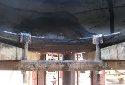

maintien du flanc de pneu, un tube carré épais et 2 tirants avec mors fait maison.

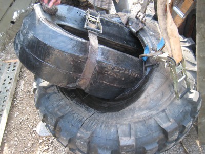

boudin préalablement écrasé à la grue et maintenu par les sangles

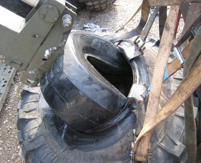

quand le 1er cliquet arrive dans le talon on le relache et on enlève la sangle, il faut maintenir la poussée et le boudin commence à se répartir au fond du pneu (son diamètre est moindre que le pneu il ne prend pas toute la place)
a ce niveau cela coince le boudin est déformé mais aussi arqué il faut osciller de bas en haut et de droite à gauche
durant toute l'opération il faut lubrifier abondamment (savon épais)

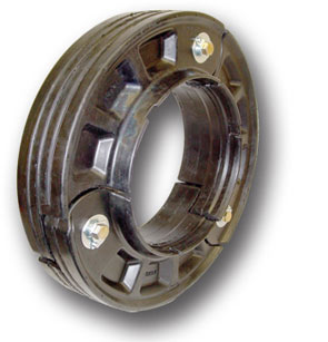

Les runflates de chez Hutchinson ont l'inconvénient de nécessité une machinerie lourde et spéciale pour leur mise en place (et leur retrait).
Pour ceux que ça intéresse d'avoir des systèmes anti affaissement, il existe d'autres marques dont le montage est mille fois plus simple car le boudin est en plusieurs parties (3).
http://www.tyronfrance.com/All-Terrain-Runflat.htm
Après pour le prix, je pense que ça se discute...
