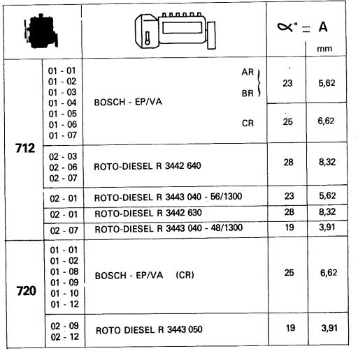

j'ai trouvé cette doc : http://cournilphilo.chez-alice.fr/text/35724728-50.html
et apparemment même la pompe et les injecteurs sont les mêmes entre les deux modèles de moteurs !
qui peut me le confirmer ?

d'après cette doc on retrouve certaines pompes sur les deux !
- Fichiers joints
- Capture.JPG (53.96 Kio) Vu 9351 fois

en gros voila ce qu'il faut lire:
...... la majorité des 712.02.03 sont monter avec des pompes cav/rotodiesel mais les bloc 712.01.01 sont monter avec des pompe bosch....
ok?? donc même moteur mais 2 pompes différente
ps: je m'etait tromper dans les suffixe du n°de serie des 712 comme on peut le voir dans la seconde colonne de t'on scan: en fait s'est les 712.02.03 en roto et les 712.01.01 en bosch......dsl j'avait fait ça de tête

Re: Différence entre Saviem 712 et 720
donc on a bien compris:
712 .01 .xx = Bosch
712 .02 .xx = roto
et pareil sur le 720:
720 .01 .xx = bosch
720.02 . xx = roto:
mais il me semble donc que la serie 712.02.07 soit equipé de la même pompe roto que les 720.02.09 (et .12 aussi)
de même que toute les series: de 712.01.01 à 712 .01.07 (equipé en bosch CR) soient identique au 720 de la serie 720.01.XX
donc il doit bien y avoir une autre difference entre le 712 et le 720 qui fasse que l'un soit moins puissant que l'autre ?? non ??
(je lis 85ch pour le 712 et 90 pour le 720)
(c'est compliqué renault/saviem)

le 712 fait 3.3 l alors que le 720 fait 3.6 lj-loo a écrit :donc on a bien compris:
712 .01 .xx = Bosch
712 .02 .xx = roto
720 .01 .xx = bosch
720.02 . xx = roto:
(je lis 85ch pour le 712 et 90 pour le 720)![]()
(c'est compliqué renault/saviem)![]()
apparemment il n'y aurait pas d'autre différence hormis le radiateur d'huile sur le 720
et sur la doc (toujours) ils parlent de pompe roto avec injecteurs bosch !
