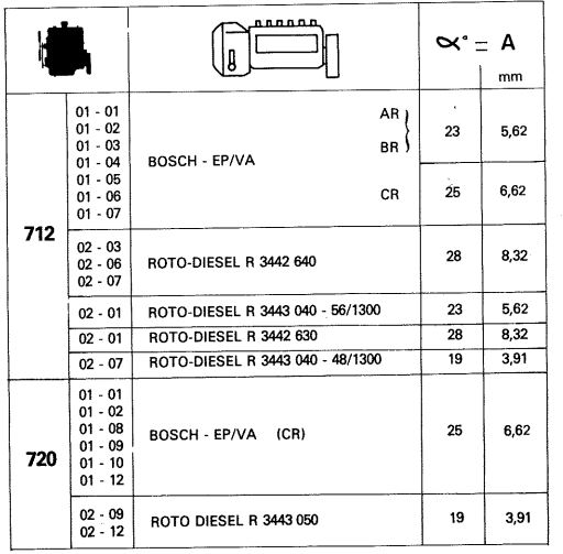

bonjour à tous
j'ai trouvé cette doc : http://cournilphilo.chez-alice.fr/text/35724728-50.html
et apparemment même la pompe et les injecteurs sont les mêmes entre les deux modèles de moteurs !
qui peut me le confirmer ?
merci

non les 720 sont monté avec une pompe bosch ep/va alors que la majorité des 712 sont monter avec des pompes cav/rotodiesel , une exception toutefois, il me semble que les bloc 712.01.03 sont monter avec des pompe bosch....d’ailleurs il semble que ce manuel traite du 712.01.03 (pompe bosch donc) car les 712.01.01 equiper d'une rotodiesel ne font que 72ch.....(saviem sg2,sg3...etc etc)
pour les injecteurs un dieseliste m'a dit que presque jamais,a l'epoque,les constructeur ne mettait des injecteur bosch sur une pompe roto et inversement,les tarage sont different...entre roto et bosch s'etait la guerre a l'epoque...

d'après cette doc on retrouve certaines pompes sur les deux !

il semble que tu ai du mal avec la lecture de mes messages,pourtant j'ecrit pas en braille?? (d'ou l'utilité des ecrans tactile pour le coup... hein??)
...non...non...laisse tomber oublie....
en gros voila ce qu'il faut lire:
...... la majorité des 712.02.03 sont monter avec des pompes cav/rotodiesel mais les bloc 712.01.01 sont monter avec des pompe bosch....
ok?? donc même moteur mais 2 pompes différente
ps: je m'etait tromper dans les suffixe du n°de serie des 712 comme on peut le voir dans la seconde colonne de t'on scan: en fait s'est les 712.02.03 en roto et les 712.01.01 en bosch......dsl j'avait fait ça de tête
Re: Différence entre Saviem 712 et 720
donc on a bien compris:
712 .01 .xx = Bosch
712 .02 .xx = roto
et pareil sur le 720:
720 .01 .xx = bosch
720.02 . xx = roto:
mais il me semble donc que la serie 712.02.07 soit equipé de la même pompe roto que les 720.02.09 (et .12 aussi)
de même que toute les series: de 712.01.01 à 712 .01.07 (equipé en bosch CR) soient identique au 720 de la serie 720.01.XX
donc il doit bien y avoir une autre difference entre le 712 et le 720 qui fasse que l'un soit moins puissant que l'autre ?? non ??
(je lis 85ch pour le 712 et 90 pour le 720)
(c'est compliqué renault/saviem)
712 .01 .xx = Bosch
712 .02 .xx = roto
720 .01 .xx = bosch
720.02 . xx = roto:

le 712 fait 3.3 l alors que le 720 fait 3.6 lj-loo a écrit :donc on a bien compris:
712 .01 .xx = Bosch
712 .02 .xx = roto
720 .01 .xx = bosch
720.02 . xx = roto:
(je lis 85ch pour le 712 et 90 pour le 720)![]()
(c'est compliqué renault/saviem)![]()
apparemment il n'y aurait pas d'autre différence hormis le radiateur d'huile sur le 720
et sur la doc (toujours) ils parlent de pompe roto avec injecteurs bosch !
sont fous ces gaulois
