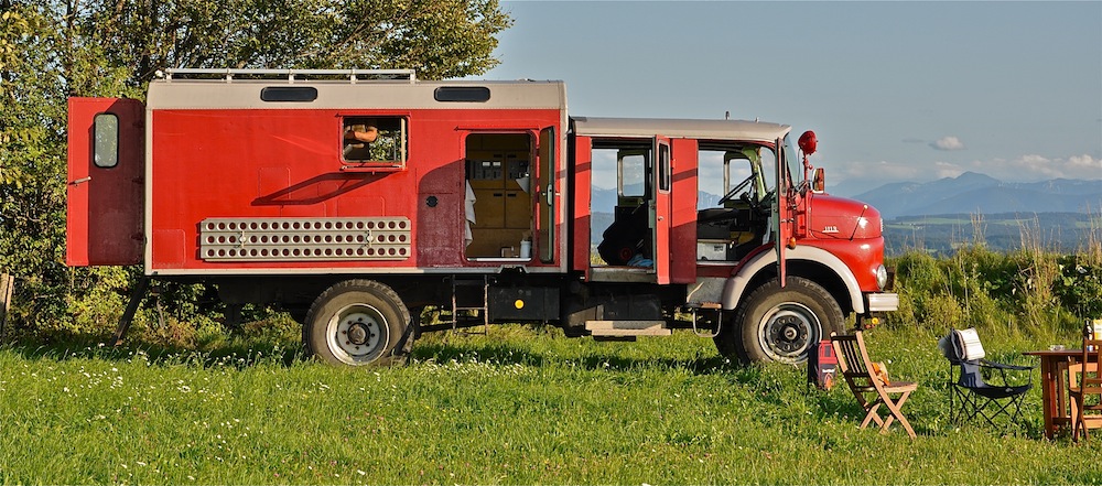

Vu tes critères je pense que tu vas devoir t'orienter vers Mercedes genre celui-ci : SK1919 viewtopic.php?f=60&t=9848
ou des Man mais des séries récentes genre LE180C : viewtopic.php?f=14&t=7215&p=79948#p79948 (jamais vu de Man ancien en 4x4 et double cab, ça existe peut-être ?)...mais là on n'est plus du tout dans le même budget que les Renault.
Enfin dans tous les cas 4x4 + doka + cellule 5m ça court pas les rues, il va falloir t'armer de patience

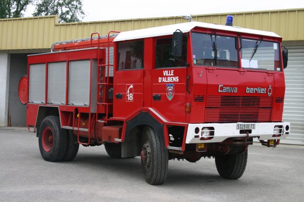

SM8 Merco 1113 et 1017 TRM6000 - Berliet GBD ça se trouve ça? J'ai aussi repéré l'IVECO 110-16, mais à priori, il n'est pas homologué en France Ou alors me rabattre sur un 4x2...

tu as aussi l'option simple cabine avec 3 places route en cellule via RTI...
4X4, double cab, caisse de 5 mètre, moins de 13T et dans un budget contenu, y a pas foule.....
Y a combien de place assise dans une cabine de mankat
@+ Snoop

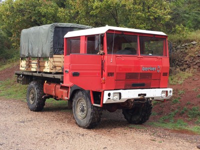

J'aime vraiment bien le GBD, quelqu'un a des infos sur ses dimensions, empattement, PAF?
On peut en trouver où de ces engins?
- Messages : 3728
Re: Présentation et demande d'avis
Pour tous renseignements sur le GBD, contacte directement Guilhem, son proprio qui sur ce forum, plus connu sous le nom de Mr P4.

Bon, au vue des réponses données par Mr P4, je crois que je vais oublier le GBD. Je regarde maintenant du coté des SM8 double cabine.
A suivre.
