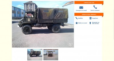

Mercedes unimog 404S 1965
http://www.machineryzone.fr/annonces.as ... ltypeann=#
celui la m'intéresse beaucoup mais il y en a un pas loin de chez moi pas cher mais en piteux état, l'avantage celui pompier a une petite cellule assez sympa et facile exploitable, modifiable,etc pour des petit week et sortie tt
Qui connais.
je cherche des info car sa m'intéresse beaucoup
consommation?
vitesse?
entretien?
poids vl possible?
prix? est ce normal ou une arnaque
je suis pas figer sur les 404 (autre model pourquoi pas), mais le mog est un rêve de gamin et le budget vas avec ce genre de prix...
un criter important pour nous est qu'il aye au moins a 80 km/h serai pas un mal
et je veux un petit truc plus pour jouer par la et / ou de petit sejour, genre ptit gros,... mais pour les grande sortie ou voyage et long cour il ya déjà le renault qui sera prévu pour...
mais en attendant sa me démanche de jouer et j'aime bien toujours avoir vieux et bon véhicule collectore (madame a dit ok mais sa remplacera le J9 et ce ne sera pas un véhicule en plus... :lol: :lol: :lol: ) je suis sérieux :wink:
et sa sera parfait aussi pour aller bosser a la montagne avec en hiver :lol: :wink:
Merci

Ola,
alors je te dis tout de suite, si tu veux un mog qui roule (pas à 60km/h)et qui ne soit pas un derniers modèles (budget...) le 404 est le seul qui soit intéressant.
c'est forcément un essence, pas de diesel monté d'origine, donc la conso va avec forcément...
Il roule à 80km/h sans souci vu que c'est un camion qui dépasse les 100 (+/-110 km/h de mémoire, à vérifier).
VL possible mais ça dépend des modèles donc bien te renseigner avant sur celui que tu veux.
Pour le prix je ne sais ton lien ne fonctionne pas chez moi, mais ce sont des camions que l'on trouve à pas cher oui :wink:
Va faire un tour sur unimog-mania tu auras toutes les infos dont tu peux rêver :wink:

Attention: les Unimog 404 n'ont PAS de direction assistée...

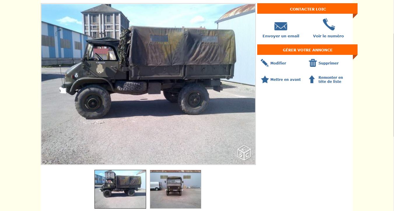

Bon celui (en photo au début du poste) qui est dans le 69 donne pas de nouvel, âpres plusieurs essai par mail et tel.
j'ai aussi fouiner en Allemagne et sa aussi l'aire sympa aussi pour les prix et le choix. (j’attends réponse aux mail)
Bon moi je reste sur un 404 si possible avec la petite caisse de pompier, cou de cœur sur ce modèle parce-que poins de vu poids, cylindrée (2,2lt et 2,8lt) donc en taxe et assurance sa reste intéressent!
Ici je peux l'homologuer en VL. 2,7T. et/ou 2.9T selon les modèles, après pour moi si il ya moins de 500-600kg de charge ce n'est plus vraiment intéressant.
Puis la puissance et vitesse reste intéressante pour une vitesse de croisière de 80km. pour certain déplacement.
Après certes il est en essence et en plus récent en diesel mais le budget est différent et pour ce que veut en faire, l'essence me va bien et c'est une mécanique que j'aime bien, et il ya pas une si grosse (énorme) différence a la fin, Le diesel ne consomme pas beaucoup moins et ici l'essence est moins cher que le diesel. :wink:
Il ya aussi quelques moteur différent possible a adapter en essence ou diesel, si sa me déplais... :lol: :lol: :lol:
Vos avis sont toujours les bien venue :wink:

bon j'ai aussi des vues sur celui-la qui est le plus intéressant a mon goût point de vu financier
il ya quelque travaux a faire mais rien de méchant.
Réponse du vendeur,
L
e moteur tourne bien mais il y a un moment que je ne l'ai pas fait ronronner et il faut le remettre en route. Donc pour résumer le coté moteur: changer les 6 bougies, revoir la pompe de suralimentation et démonter les vis platinées pour un réglage de l'écartement ou changement. comme c'est une alimentation blindée (mais avec des bougies normales) ca va te demander un peu de patience. Mais ce ne sera pas très onéreux au final.
- Les freins. c'est un circuit à air. Le compresseur marche bien mais il faut d'abord remettre le moteur en route et après vérifier les freins. Ca fait un moment que ca n'a pas vraiment fonctionner alors il faut faire une bonne révision. vérifier qu'il n'y a pas de joint qui fuit et que les bouteilles se remplissent bien. Ca ne coute pas très cher mais c'est encore du boulot.
- Le reste de la mécanique est vraiment en super état et ne demandera qu'une vidange de tous les circuits. Ponts, boites, moteur, freins, eau.
qu'en penser vous? :?:

Celui ci est beau et pas cher, je le trouve plus intéressant que le plateau militaire dont tu parlais, et avec les 1000€ de différence tu peux sans souci le remettre en état et faire quelques pleins :mrgreen:
En plus c'est le camion d'un gars d'union mania tu le sais donc mine de rien tu as un contact "potentiellement fiable" car la communauté unimog suivra la transaction.
Pour moi il n'y a pas photo :wink:
Dimitri
snowy
Re: Mercedes unimog 404S des années 60... Vos avis?
Message par snowy »
Salut Dimitri.
Merci de ton avis. je suis d'accord avec toi le pompier est bien plus beau et la différence qui est plus de 1000 roro après discussion. aide choix.
bon maintenant je dois trouve un transporteur, pas trop chère!?
Bon on seul hic c'est même que la personne a l'aire de confiance et sympa, j'ai quand même de la peine a acheter sur photo, et voir le résulta a la livraison. car plus de 1500kmaller retour, essence + péage + éventuellement une nuit me coûte plus chère que le transporteur je pense..
Bon sa fume dans le cerveau je vous explique même pas comment! :lol: :lol: :lol:
