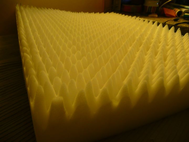

et pour la mousse "pointe diamant" chez NA pour coller sous le capot...effectivement à 40 euros la petite plaque...il doit y avoir des vrai diamants dedans :shock:
la densité est peut être inférieure mais j'avais récupéré des matelas de bébé de chez IKEA...profil identique...pour pas cher..

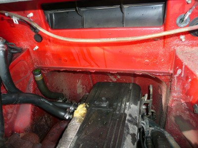

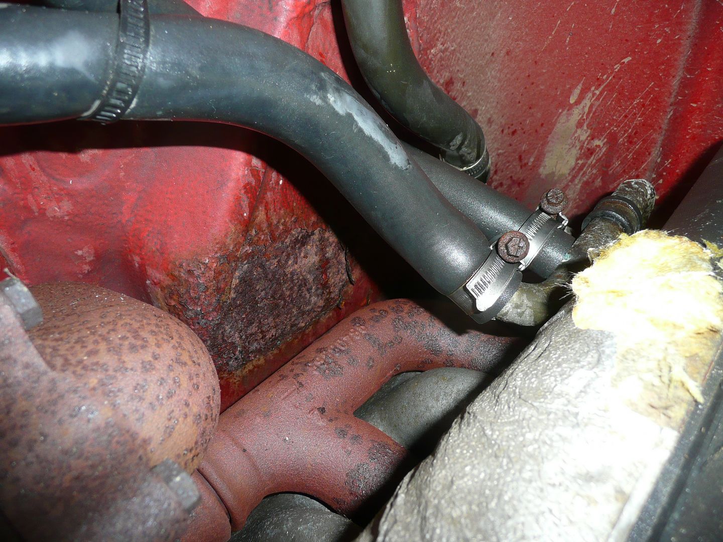

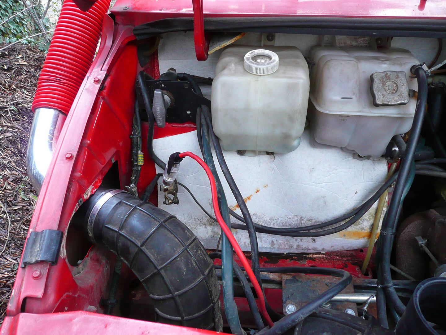

sous les reservoirs lave glace et vase d'expansion il doit y avoir matière...ainsi que derrière la batterie
un peu plus délicat sous le chauffage qui passe déjà juste...par contre derrière le moteur il y a un peu de place...bon faut que ça respire aussi mais bon...
autour du collecteur ça toast fort quand même<br />mais que penser des bandages qu'ils vendent pour confiner la chaleur au collecteur...il doit pas aimer quand même...

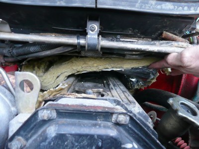

un bout de laine de roche revétue alu...pas trop quand même je veux pas faire une surchauffe non plus...
un bout de mousse 5mm insonorisante derrière la batterie et les bocaux..qui une fois reposés dessus tiennent le tout en place.

bon je suis allé chercher ma mousse chez IK & A
matelas sultan pour enfant en 70x160 25 euros...bien épais..trop même peut être. pour isoler phoniquement le capot moteur.
je pensais trouver du blackson en bombe pour "allourdir" le matériaux mais ça me parait trop léger et cher en bombe finalement...je le prendrais bien en version pulvérisable..pour l'asperger au pistolet mais en fin de compte je suis un peu inquiet quand a la résistance à la chaleur de la chose et le matériaux est loin d'être ignifugé avec un tel traitement..qu'en pensez vous?

Perso, je n'aurais pas du tout pris ça, c'est à mon avis, une mousse polyéther, pas trés résistante à quoi que ce soit.. et en tout cas, pas à la chaleur..
Je vote aussi pour du goudron, si vraiment tu veux y mettre une mousse, mets-y une mousse style Armaflex, ça tient mieux et en plus c'est plus fin, pour la fameuse circulation d'air, c'est mieux.

tu as raison la mousse doit être du polyether...c'est pour ça que je comptais l'enduire de quelque chose...je ne sais pas en quoi est la mousse de chez NA vendue pour cet usage :?:

bon ben en fait c'est aussi du polyéther chez NA en premier prix 29euro 1m sur 70..c'est quand même pres du double et moins épais...après il y a du polyuréthane
puis du polyuréthane haute densité...
je vais chercher une enduction qui va bien quand même et faire un éssais..

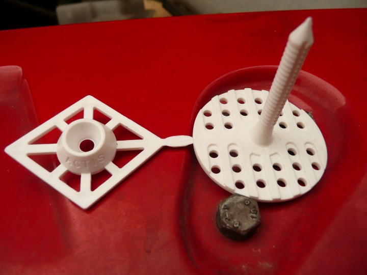

je pense la faire tenir en l'embrochant sur des piques plastiques que j'avais d'un kit actis d'isolation de porte de garage..je mettrai des photos. :wink:

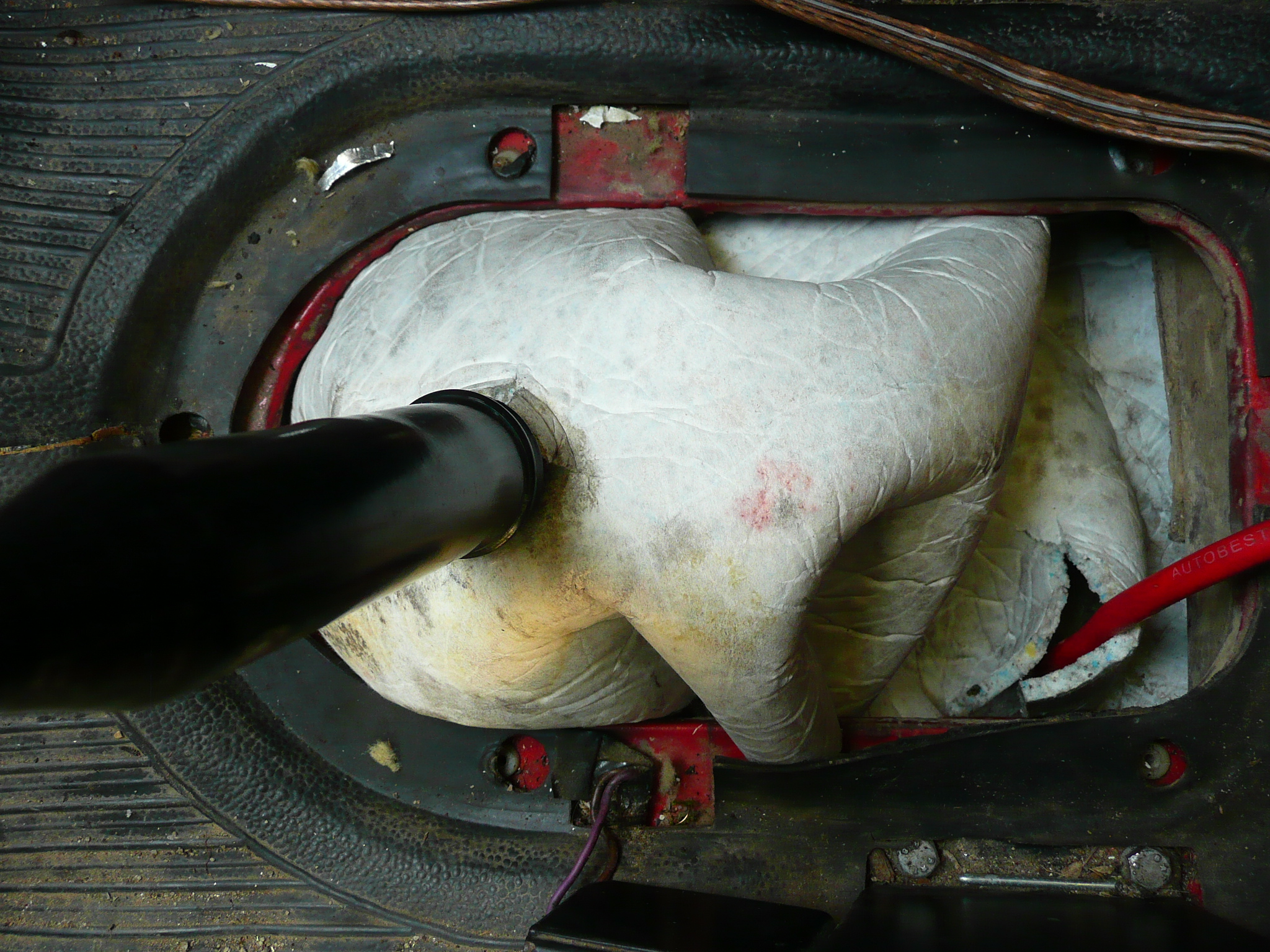

un petit peu de mousse contre les remontées de bruit par le levier de vitesse...un grand classique.

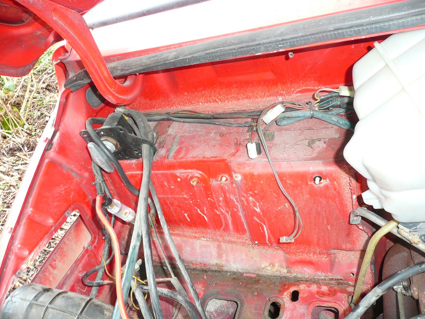

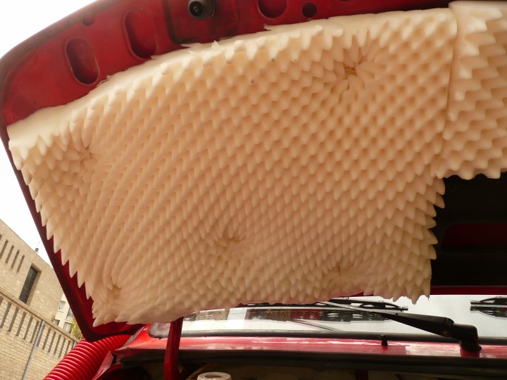

voilà ce que ça donne sous le capot..on verra plus tard pour une éventuelle enduction bitumeuse de la mousse.
toutes ces actions combinées donnent pour l'instant satisfaction mais révelles aussi d'autres bruyances rendues plus évidentes par l'aténuation successive du bruit des pneus puis du moteur..et là en l'occurence ce snt les bruits d'écoulement d'air dont le snorkel n'est pas innocent car la gaine annelée n'est pas ce qui se fait de mieux en terme d'écoulement laminaire :mrgreen:
voir là: viewtopic.php?f=2&t=724
Pascal
voilà le résultat une fois la mousse grossièrement taillée et embrochée sur les &quot;plots&quot; collés au préalable.
voilà le résultat une fois la mousse grossièrement taillée et embrochée sur les "plots" collés au préalable.
les plots d'origine &quot;actis&quot; prévu pour plaquer de l'isolant multicouche sur une porte de garage<br /><br /><br /><br /><br /><br /><br />. collés à la bostik, la partie losange se détache pour être &quot;harponée&quot; sur la partie male...
les plots d'origine "actis" prévu pour plaquer de l'isolant multicouche sur une porte de garage
. collés à la bostik, la partie losange se détache pour être "harponée" sur la partie male...
