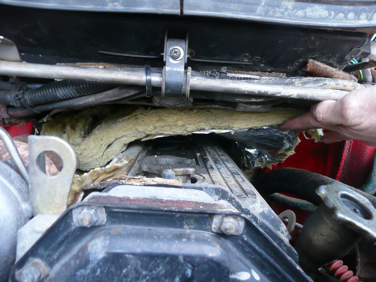

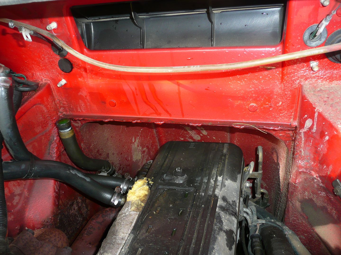

bon enfin.. on commence par dépouiller un peu comme d'hab...pour voir de quoi il retourne...
sous les reservoirs lave glace et vase d'expansion il doit y avoir matière...ainsi que derrière la batterie
un peu plus délicat sous le chauffage qui passe déjà juste...par contre derrière le moteur il y a un peu de place...bon faut que ça respire aussi mais bon...
autour du collecteur ça toast fort quand même<br />mais que penser des bandages qu'ils vendent pour confiner la chaleur au collecteur...il doit pas aimer quand même...

bon finalement pas de grands exploits je pense question insono tablier coté moteur...
il faut encore que je fasse l'appoint du circuit de refroidissement après avoir démonté le chauffage...pour pouvoir tester la différence..sans grand espoir celà dit.
il me reste effectivement à remettre la main sur cette fameuse mousse pour le capot..
un bout de laine de roche revétue alu...pas trop quand même je veux pas faire une surchauffe non plus...
un bout de mousse 5mm insonorisante derrière la batterie et les bocaux..qui une fois reposés dessus tiennent le tout en place.
