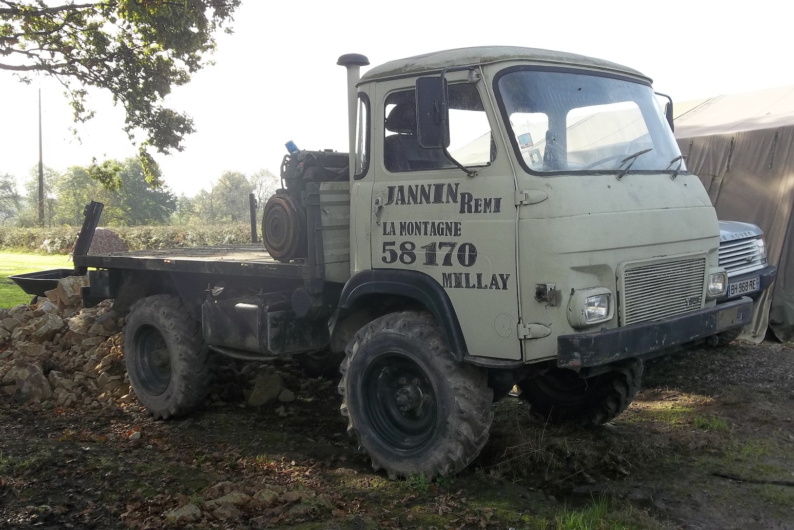

Voilà le pépère au moment où nous nous sommes rencontrés (bande-originale de "l'été Indien" de Joe Dassin) :

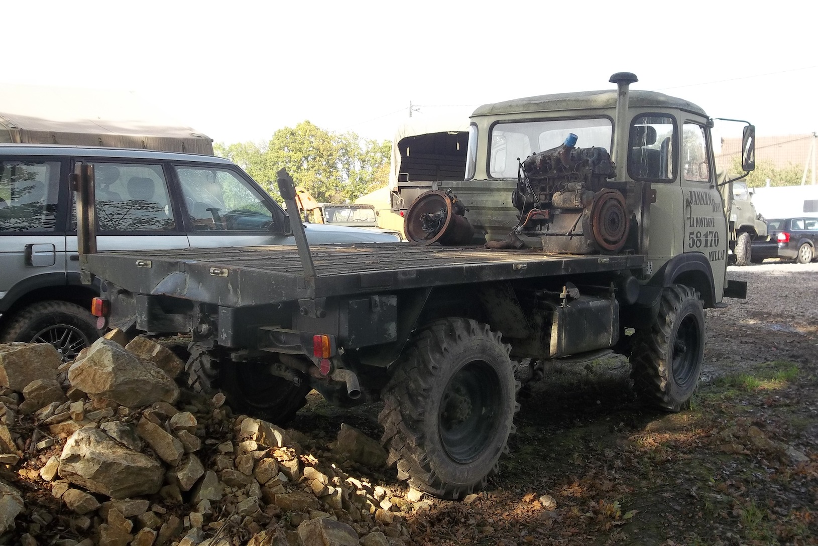

C'est un ancien 3t9 plateau bâché militaire, BT HS, mais 154cv! :shock:
Bon c'est en deux fois par contre, il y a d'un côté les 78cv du 817 qui est sous le capot, et les 76cv du 712 qui est posé sur le plateau :lol: (pas taper)
Allez hop, emballez c'est pesé

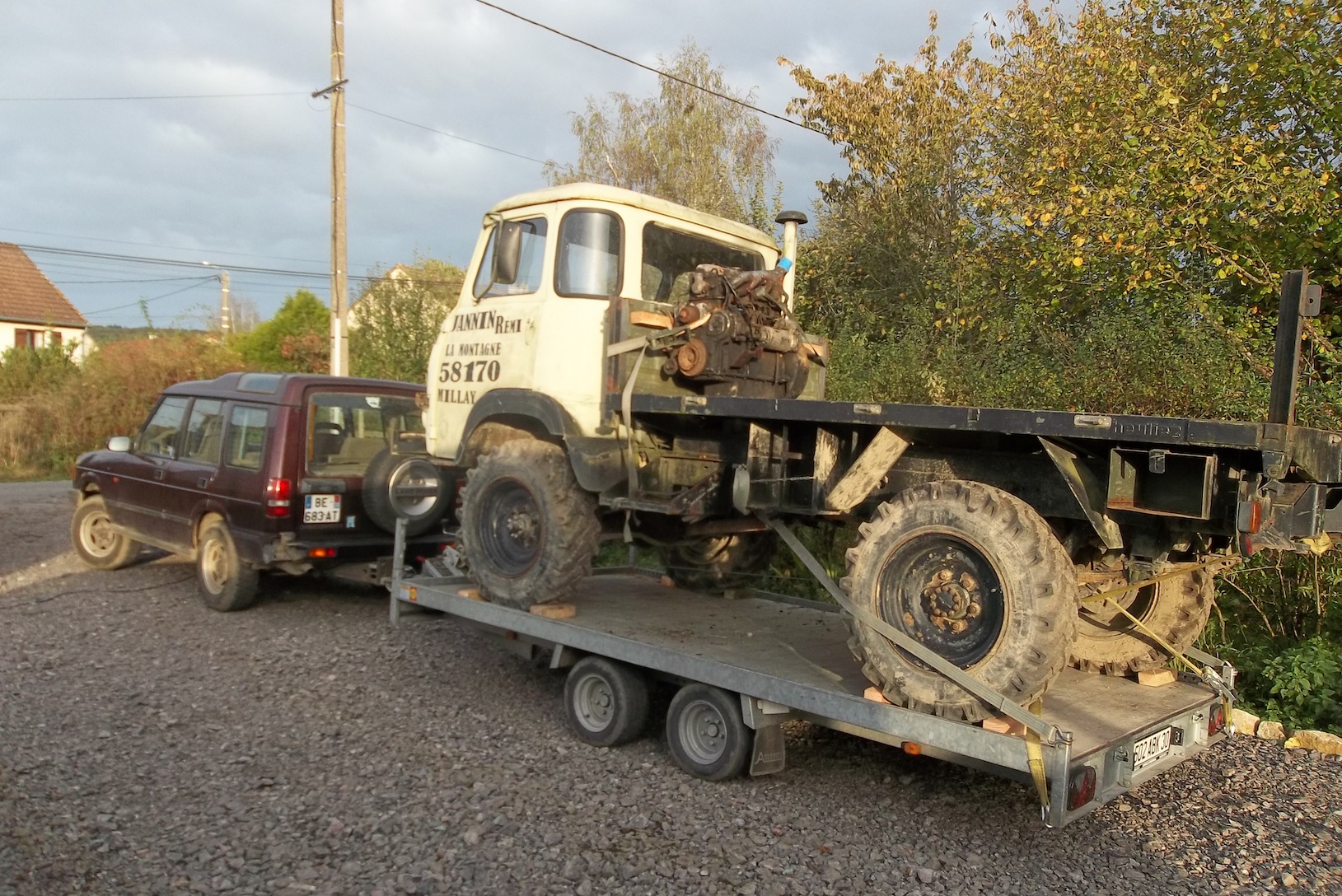

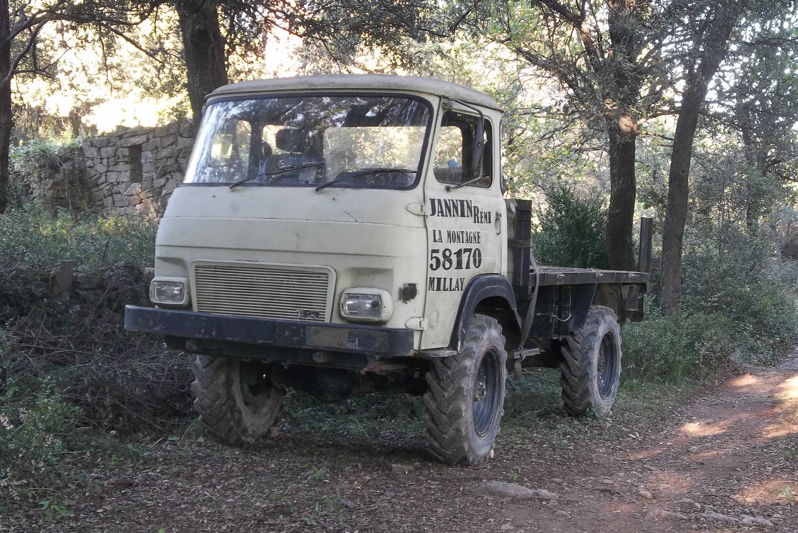

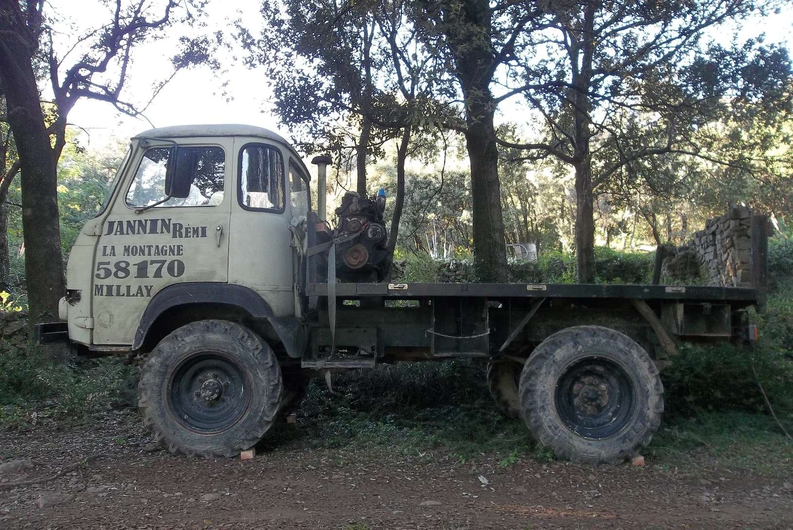

Après un lonnnnng trajet à 70km/h par l'autoroute, le pépère pose enfin les roues sur son nouveau terrain de jeu, bienvenue en Cévennes mon gars!
Petit tour du propriétaire :
ça a quand même une bonne bouille un TP3...
il faudra que je lui trouve des ridelles

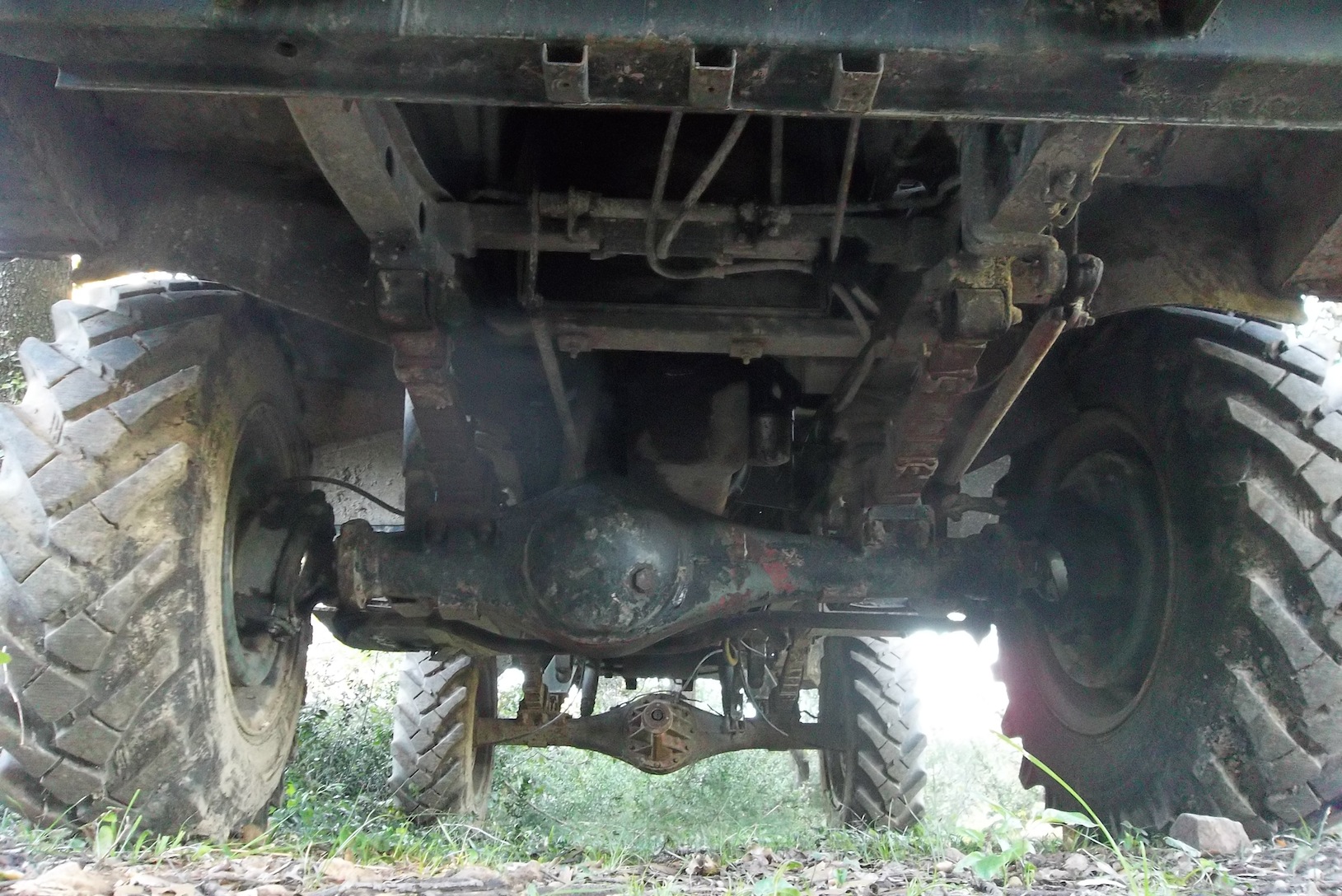

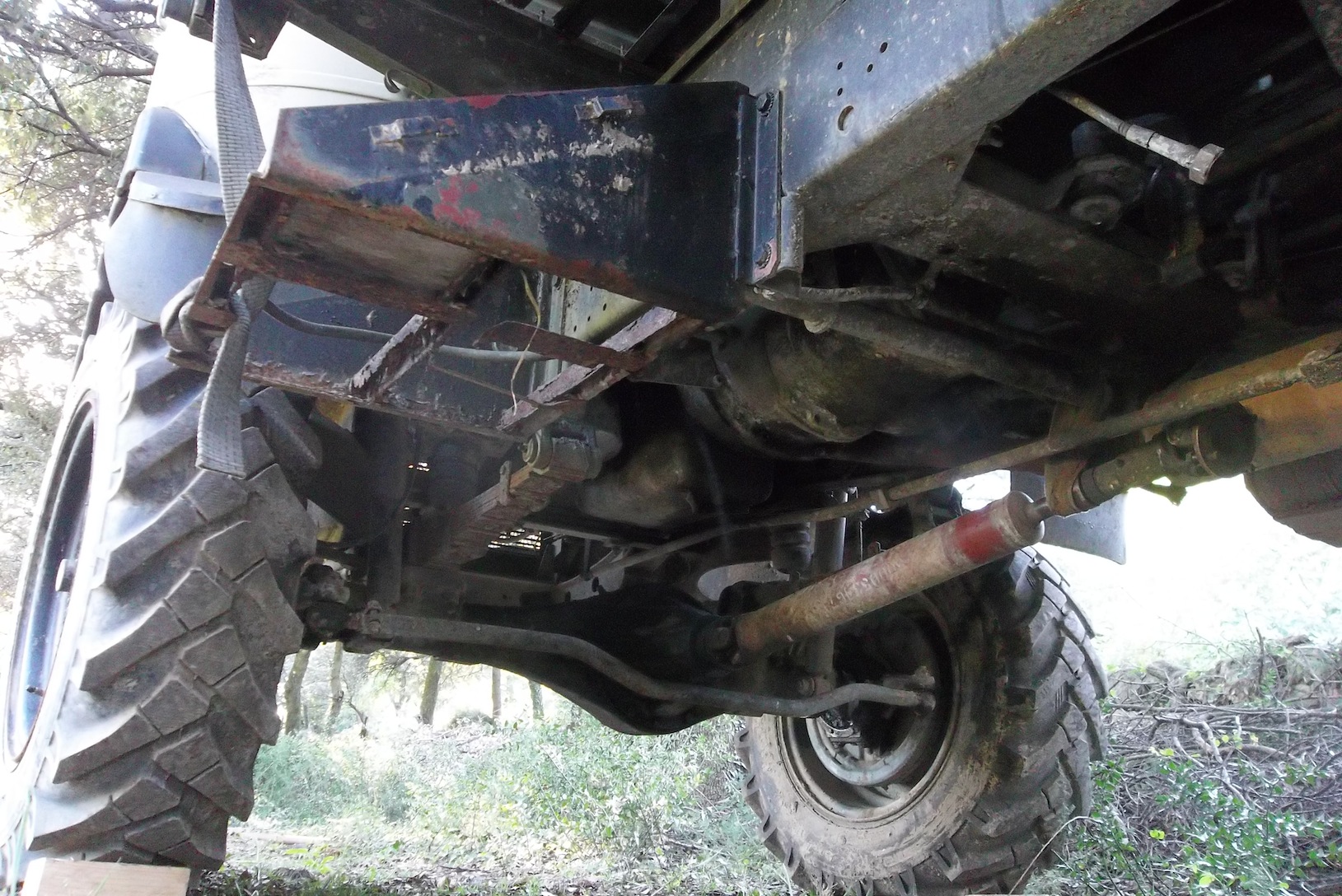

Sous les jupons :

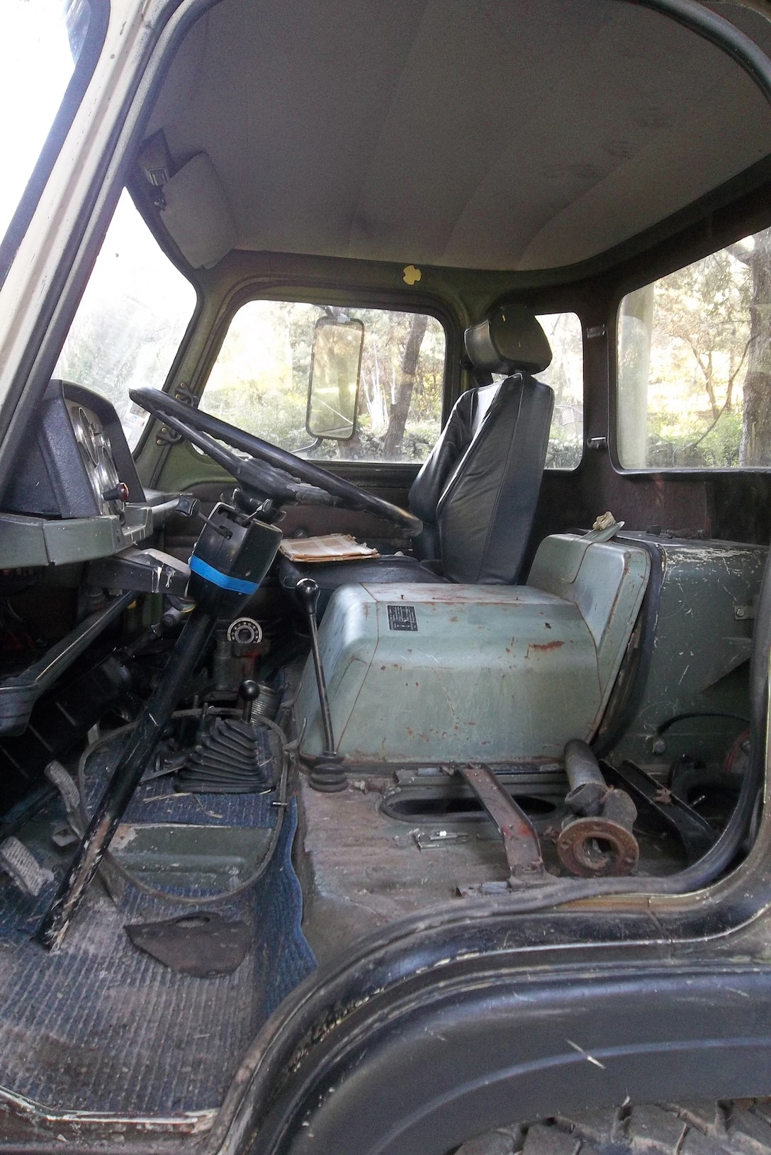

On ouvre la porte (désolé j'ai pas encore fait le ménage!) :
vitesses au plancher, un seul levier de BT

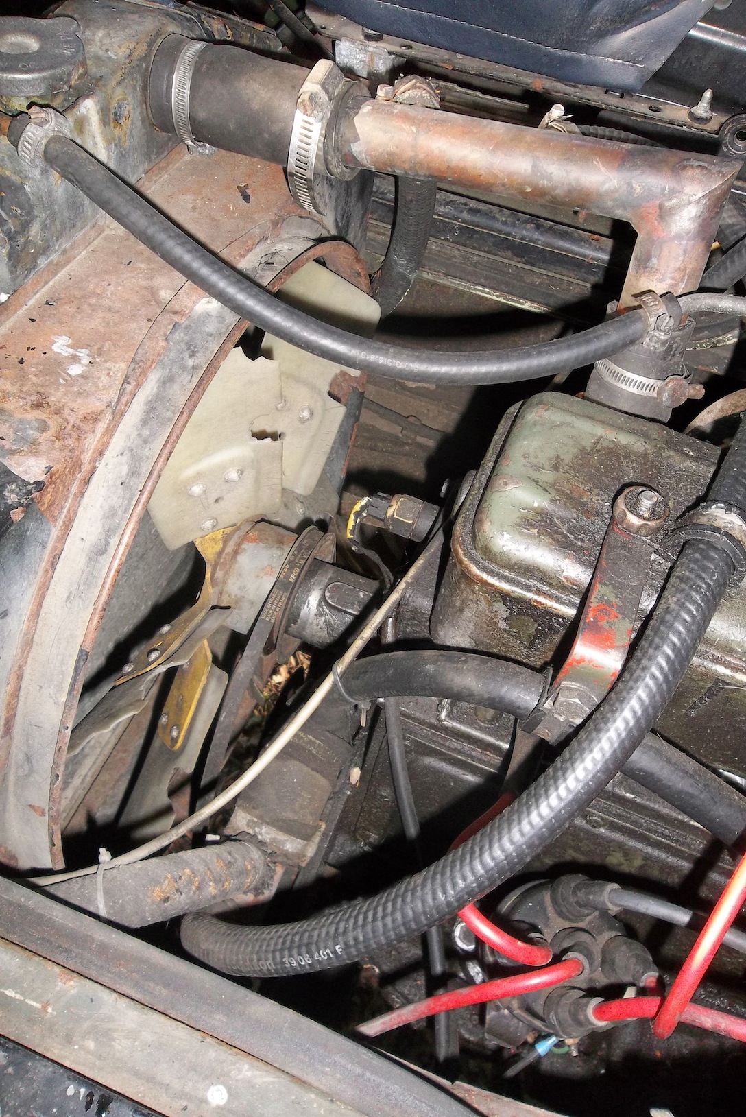

Sous le capot :
plus de calorstat...

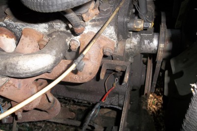

l'hélice du ventilo a dégusté, l'allumage était câblé dans le désordre...

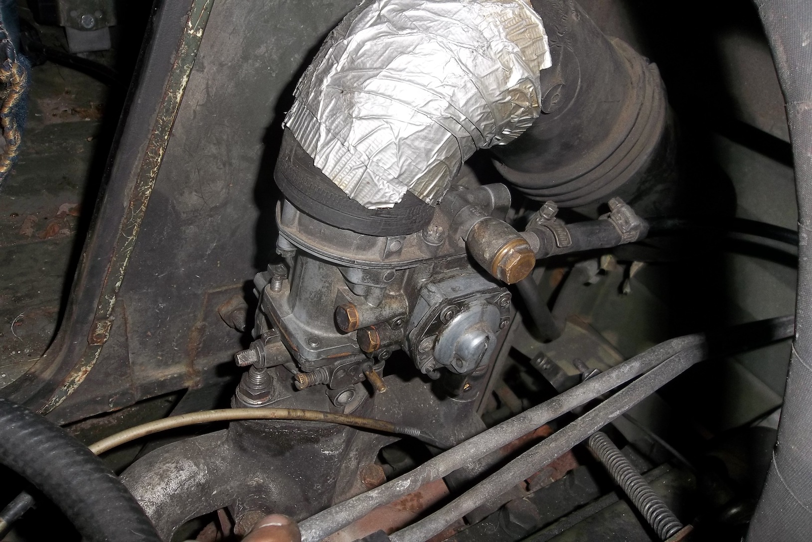

c'est moi ou le carbu est monté n'importe comment?

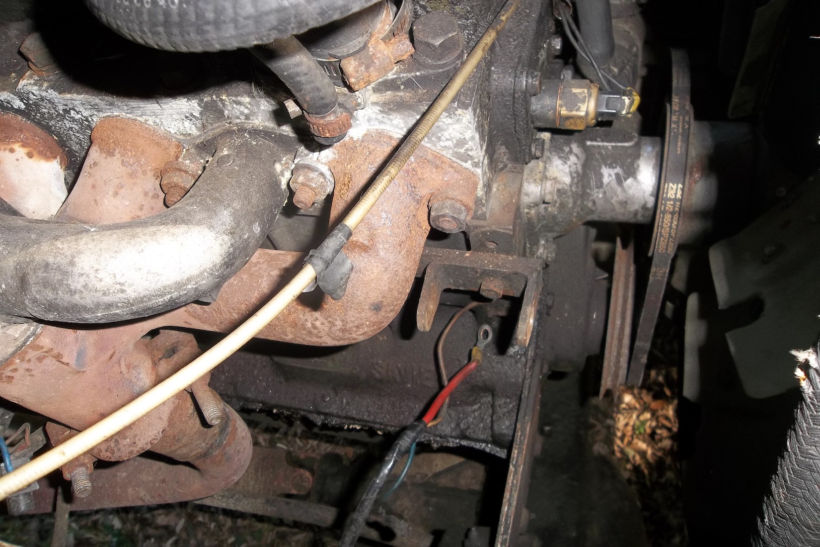

pas d'alternateur et il manque le tendeur de courroie de la pompe à eau...
Bref ça ne respire pas vraiment la santé tout ça… :roll:
Vu que je ne sais pas encore vers quelle motorisation aller au final (817/712/720/720SPC/...?) je vais dans un premier temps essayer de redémarrer le 817 pour voir un peu ce qu'il a dans le ventre.

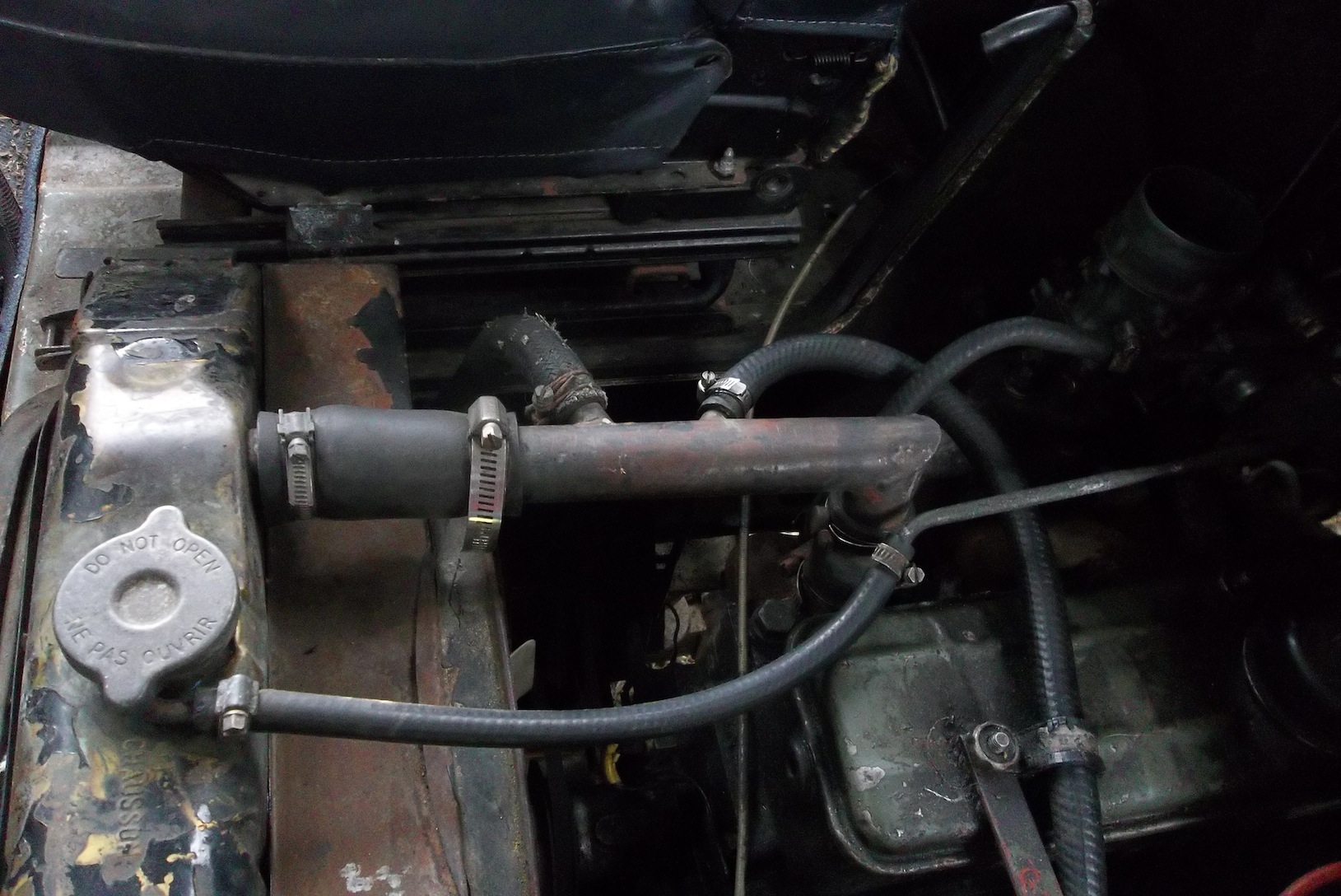

Pour l'instant j'ai rebranché toutes les durites qui étaient soit pendantes soit branchées au mauvais endroit :roll:, réparé la grosse durite d'admission et nettoyé le filtre, recâblé correctement le faisceau d'allumage, remis en état la pompe à essence et rajouté un filtre. Les fluides sont (bizarrement) propres, j'ai encore l'alternateur à remonter et le tendeur de courroie de pompe à eau à trouver, et on verra si monsieur veut bien tousser.

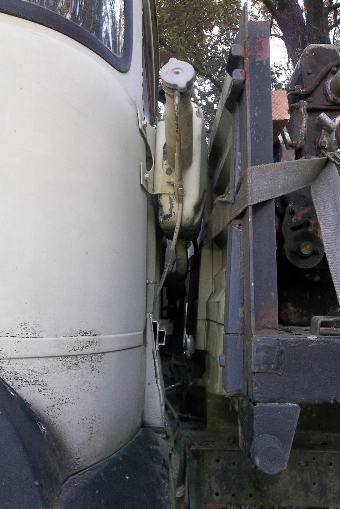

Ah et au fait c'est un vase d'expansion derrière la cabine?
Parce que comme ça à vue d'oeil ça n'a pas l'air fait pour tenir la pression, ou alors c'est mon bouchon qui est HS. En tous cas je ne vois ce réservoir dans aucune des docs que j'ai de ce moteur :?:

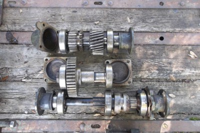

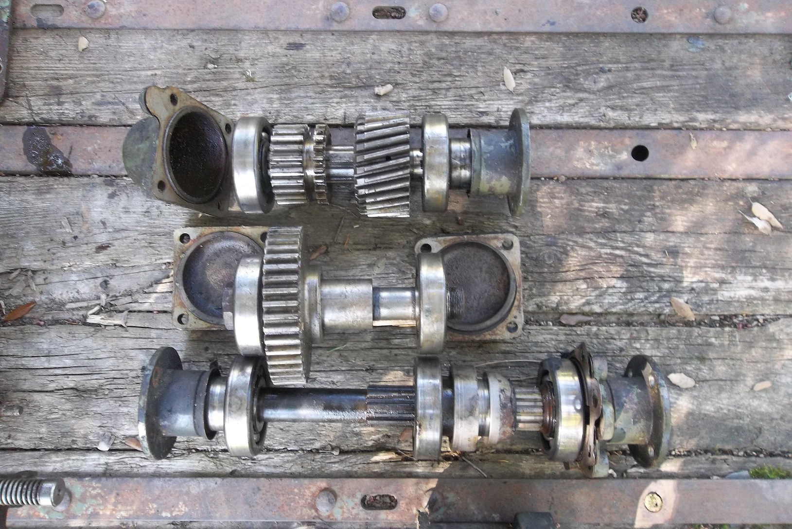

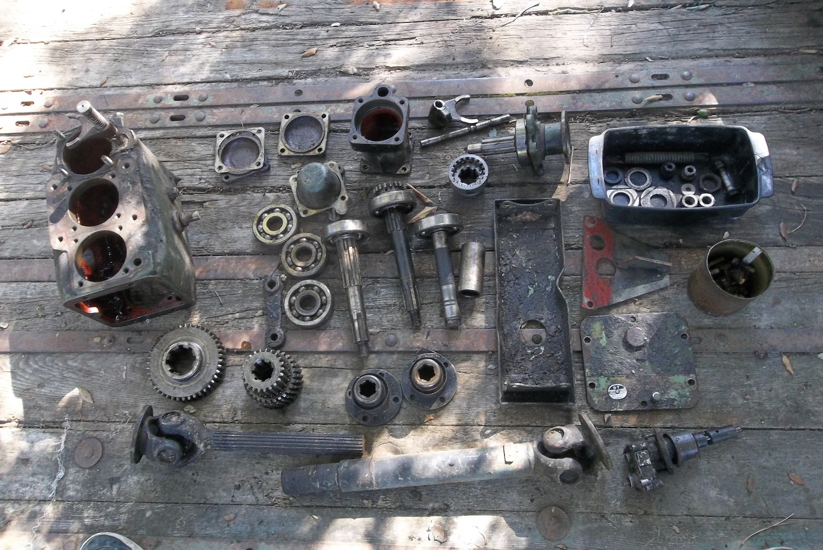

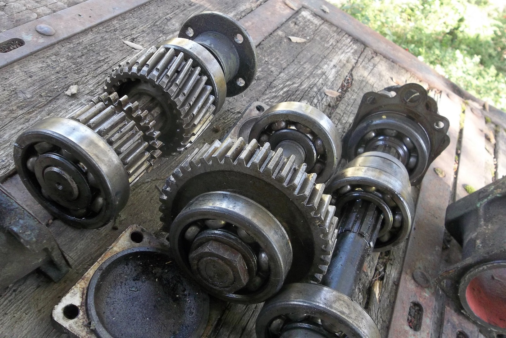

Pour la BT j'ai eu avec le camion un éclaté, et c'était pas un .pdf :
il me manque les pignons hélicoïdaux

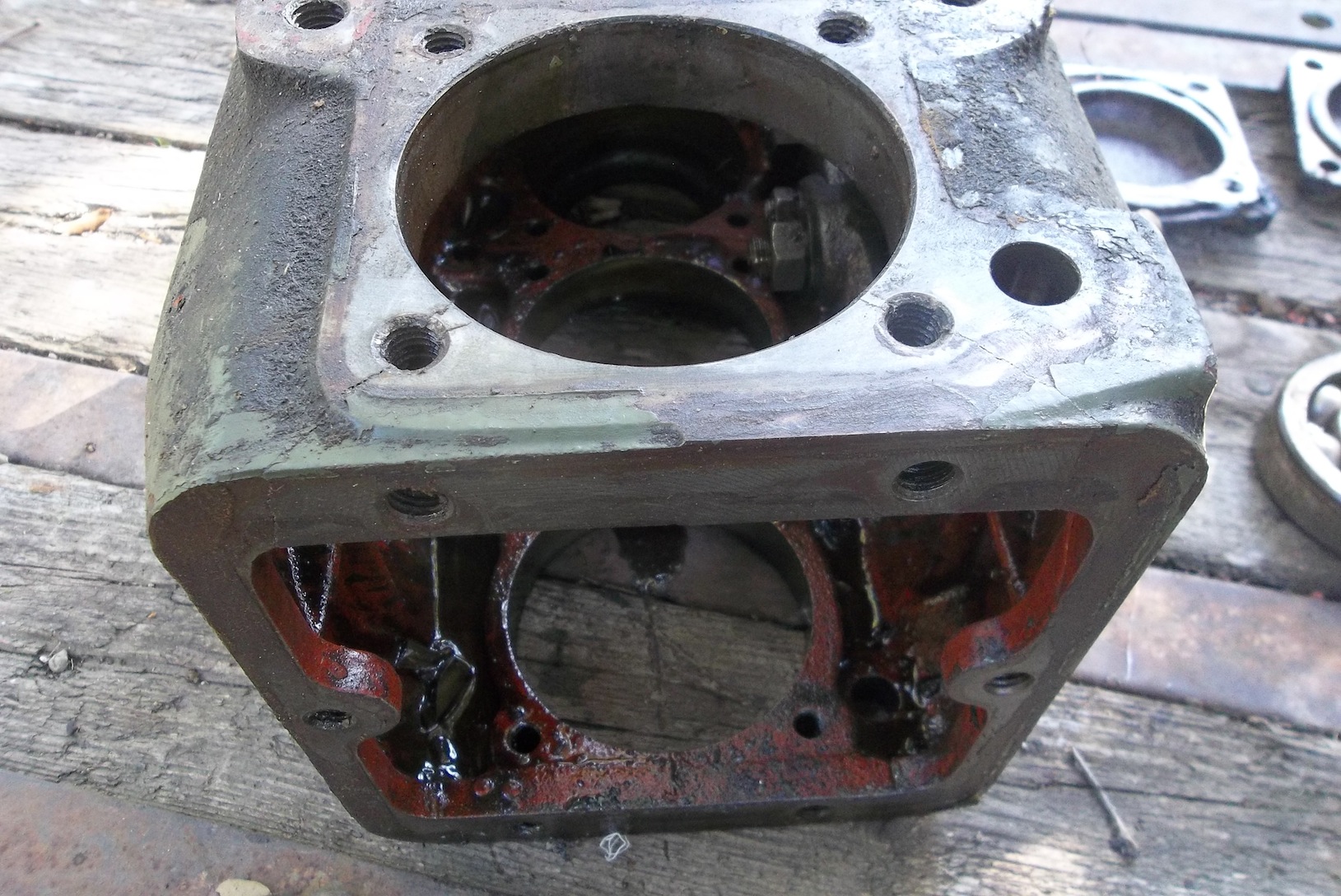

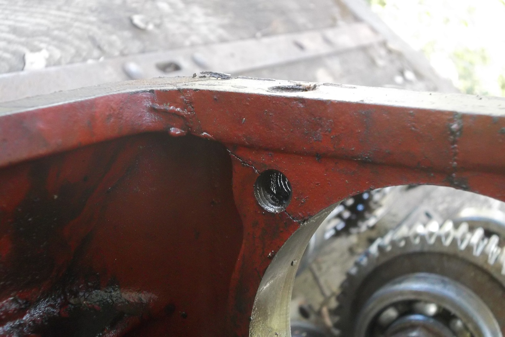

le carter est fendu au niveau des trous de vis (?)

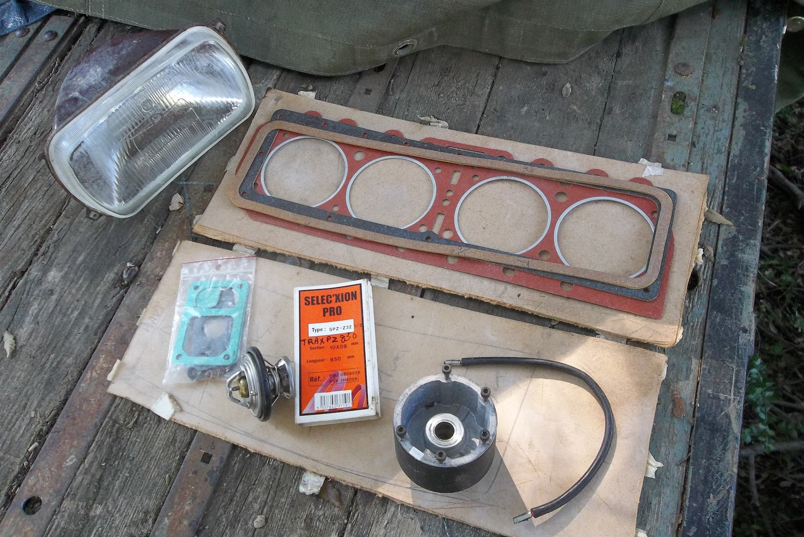

Je pense la refaire un jour, mais en attendant, histoire de pouvoir rouler un peu je vais récupérer l'ancienne de Joris (Bender) donc un grand merci à lui, j'ai plus qu'à aller la chercher :thanks:

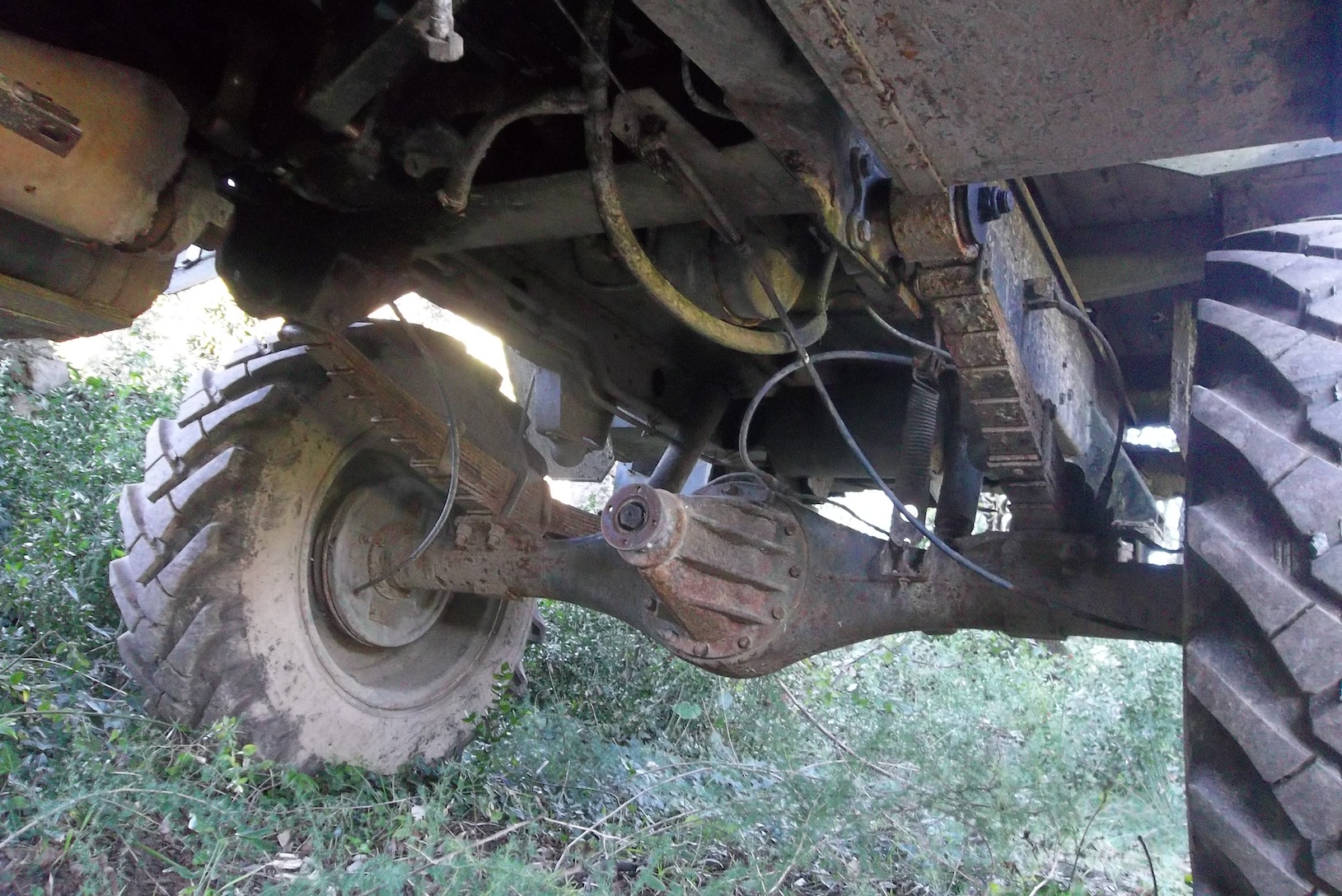

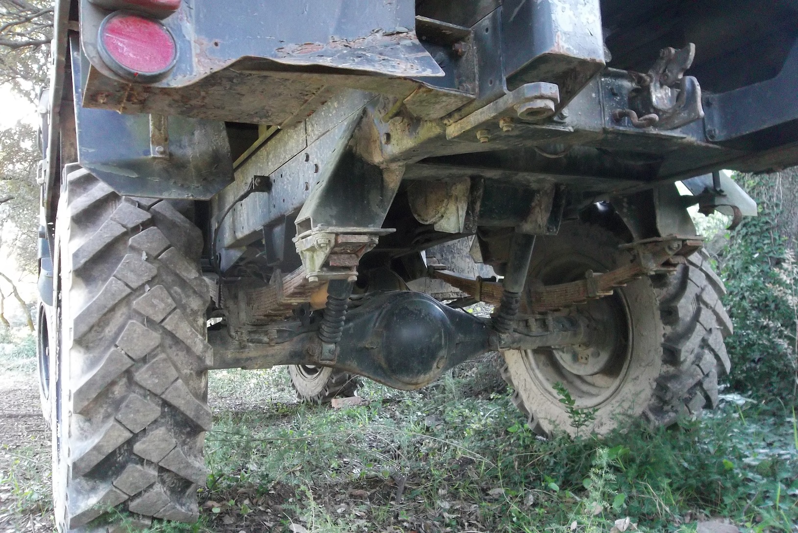

- les lames arrières sont montée avec les supports rallongés sur le châssis, et le système de freinage est à double hydrovac, c'est donc un TP3 militaire "dernière génération" ? (à partir de 1980 non?)

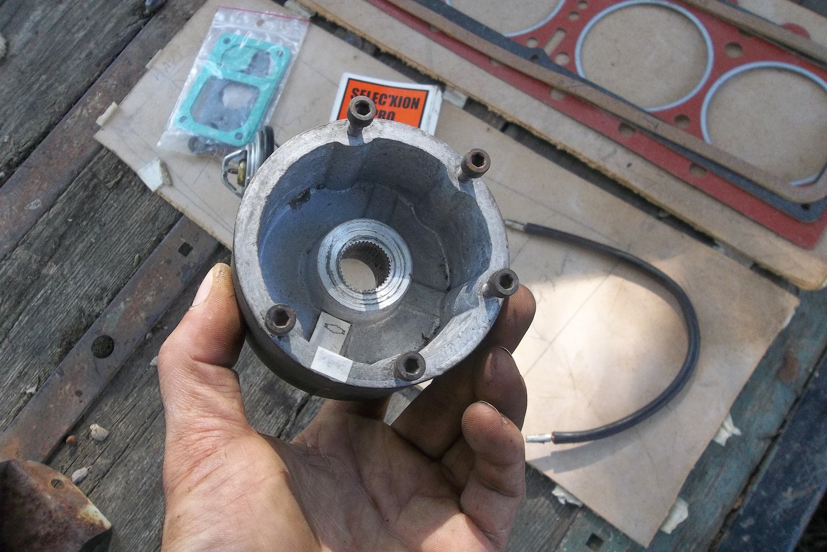

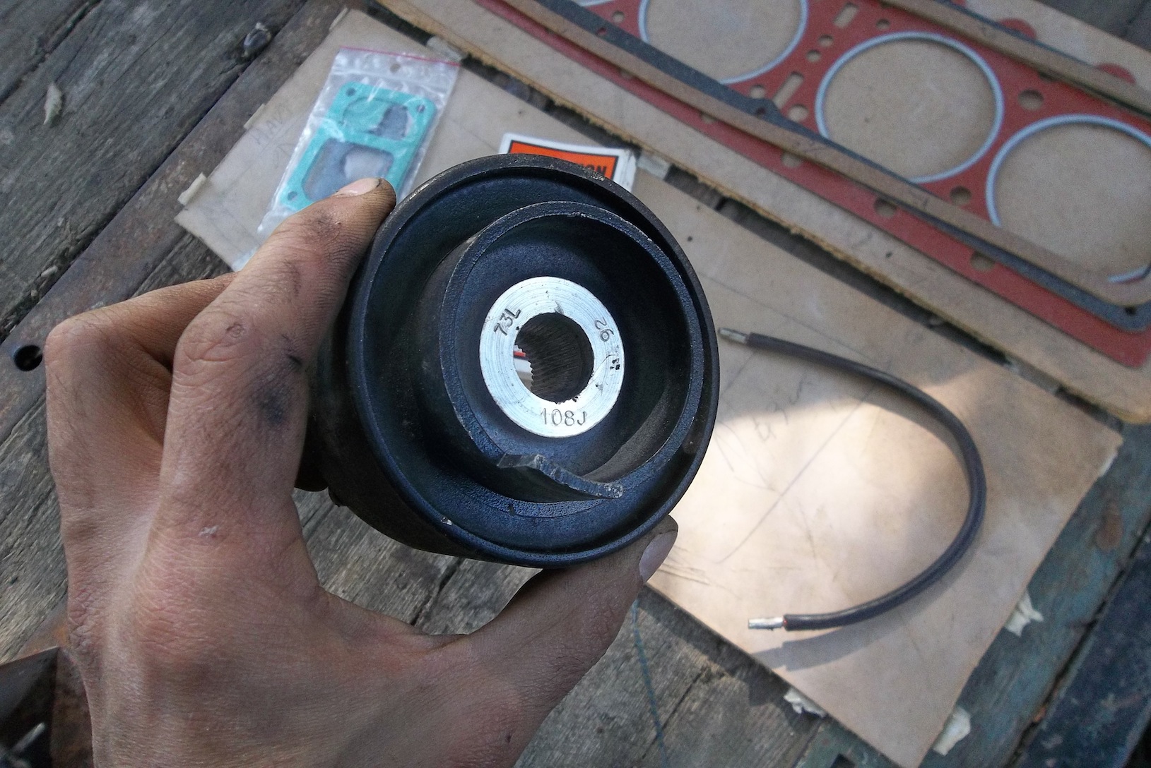

en bonus dans la boite à gants!
c'est quoi ça...?
c'est quoi ça...?

je te met de cote le carter fonte que j ai et voir plus :wink:

Je suis pas spécialiste mais il me semble que le vase d'expansion est à la bonne hauteur pour absorber les variations de dilatation du liquide de refroidissement, même s'il n'est pas étanche comme sur les moteurs modernes.

Pacha a écrit :le vase d'expansion est à la bonne hauteur pour absorber les variations de dilatation du liquide de refroidissement, même s'il n'est pas étanche comme sur les moteurs modernes.
C'est bien ce qui m'étonne, quel est l'intérêt d'un vase d'expansion si le circuit n'es pas sous pression? Ça sert juste à augmenter la capacité de liquide de refroidissement du circuit alors? Je ne suis pas très convaincu... Ce réservoir n'est pas présent sur les SG et je ne crois pas l'avoir beaucoup vu sur les tp3 du forum non plus, c'est un montage militaire à votre avis?
come 09 a écrit :dans les dernière photos t'a un moyeux de volant de super 5 gt turbo
ok merci pour l'objet mystère :wink:
Dimitri
A l'herbe fraiche !
A l'herbe fraiche !
Messages : 2623
Re: Tadaaa...
Message par xavier-64 »
Si plus de calorstat et vase d'expansion en hauteur... plus une pompe à eau... celà ressemble aux installations de chaufffage bois que mon père fesait... :mrgreen:
Si l'eau commence à grimper en température, elle à besoin de place...
Le bouchon du vase semble être avec un clapet à ressort :!: Non :?:
La raison d'un tel montage n'a de sens que pour un contrôle visuel rapide du niveau de l'eau et donc maintenance + aisée.
Et potentiellement un besoin d'espace de détente + important pour le circuit de refroidissement. Si température de fonctionnement + élevée, ....
En plus des raisons évoquées par Pacha...
En fait comme Pacha ... j'avais lu vibration et non variation :shock:
Voilà mon hypothèse :mrgreen:

Re: Tadaaa...
Salut
Rappel historique, le moteur du TP3 essence est une évolution du moteur des Goélettes et autres Frégates. Le moteur diesel a tout appris de son frère aîné...
Pour le vase d'expansion, il n'existe pas d'origine sur les TP3 (ess ou GO) mais été monté avec le moteur 720 (diesel).
Le système "normal" sur nos engins consiste en un radiateur doté d'un bouchon taré (je crois) qui laisse s'échapper par un petit tuyau le "trop plein" (on le voit sur la photo du radiateur) mais aussi un niveau trop haut suite à une bulle d'air chaud dans le moteur, ce qui permet de vérifier le dicton "Arrête les bœufs que la charrette pisse" qui fait un peu honte lorsque tu fais une halte après une étape (un peu) rapide et laisse une petite flaque sur le parking :lol: :lol: :lol:
Le calorstat se cache (normalement) à l'entrée du radiateur, dans le raccord métallique. Il est percé d'un trou (by-pass).
Le bouchon du vase d'expansion peut-être, le mien est mort mais peut-être était-il étanche au départ, par contre le circuit de refroidissement d'origine du 817 étant à la pression atmosphérique par la mise à l'air libre dont parle Denis, le bouchon du radiateur est-il étanche et taré pour une pression donnée?
je vais creuser la piste, pour l'instant j'ai fait le niveau "à l'ancienne", un doigt en dessous du goulot de remplissage du radiateur donc le vase d'expansion est vide.
Denis Chassac a écrit :Le calorstat se cache (normalement) à l'entrée du radiateur, dans le raccord métallique. Il est percé d'un trou (by-pass).
il y a deux montages sur tp3, le premier a le calorstat en effet dans un logement à l'entrée haute du radiateur (montage avec la fameuse durite qui a un énorme diamètre côté radiateur et un plus petit côté culasse), et un 2ème montage avec le calorstat qui est intercalé au milieu d'une durite classique (les 2 extrémités de même diamètre), et le radiateur est différent (diamètre d'entrée adapté).
Mon montage est les second mais le calorstat à été viré et remplacé par la pipe en cuivre maison que l'on voit sur les photos.
je vais essayer de refaire une boîte pour installer le calorstat neuf mais pas au bon diamètre que j'ai trouvé dans la boîte à gants; sinon de toutes façons j'ai récupéré un radiateur du 1er type de montage, avec le calorstat et la durite qui vont bien, je finirais par les monter si besoin.

Re: Tadaaa...
si si denis sur les essence plateaux heuliez après 80 il y a un vase d’expansion,et celui sur ce tp3 est d'origine,je verrai plus une volonté chez saviem de ne pas voir le liquide de refroidissement couler dans les devers,les sg2 sg3 avait ce pb... vu la taille de ce vase on est censé ne le remplir qu'a moitié ce qui fait que,même si le niveau monte il n’atteindra pas le bouchons (enfin il n'est pas censé :roll: ) et ne débordera pas, 'fin moi j'ai jamais eu de soucis...
(je poste quand même dim,desolé)
Messages : 3690
Re: Tadaaa...
come 09 a écrit :si si denis sur les essence plateaux heuliez après 80 il y a un vase d’expansion,et celui sur ce tp3 est d'origine
Ben, on en apprend tous les jours :D
Dim, comment est-il raccordé ce vase ?
Messages : 5902
Re: Tadaaa...
Cool merci pour l'info Côme.
@ Denis : le vase est raccordé un peu partout :mrgreen:
Tu as une durite principale qui va sur la pompe à eau, une petite durite qui est prise juste en sortie de culasse au niveau de la durite qui va au radiateur, et une troisième petite durite qui est connectée à la mise à l'air (plus) libre du radiateur.
...ce qui me fait me rappeler que le circuit de refroidissement N'EST PAS sous pression car il y a une durite de mise à l'air libre sur le vase d'expansion (on la voit sur la photo, elle plonge derrière la cabine).

Re: Tadaaa...
oui mais le tube de trop plein est après la soupape du bouchon, il doit y avoir un chouia de pression mais pas grand chose.....
