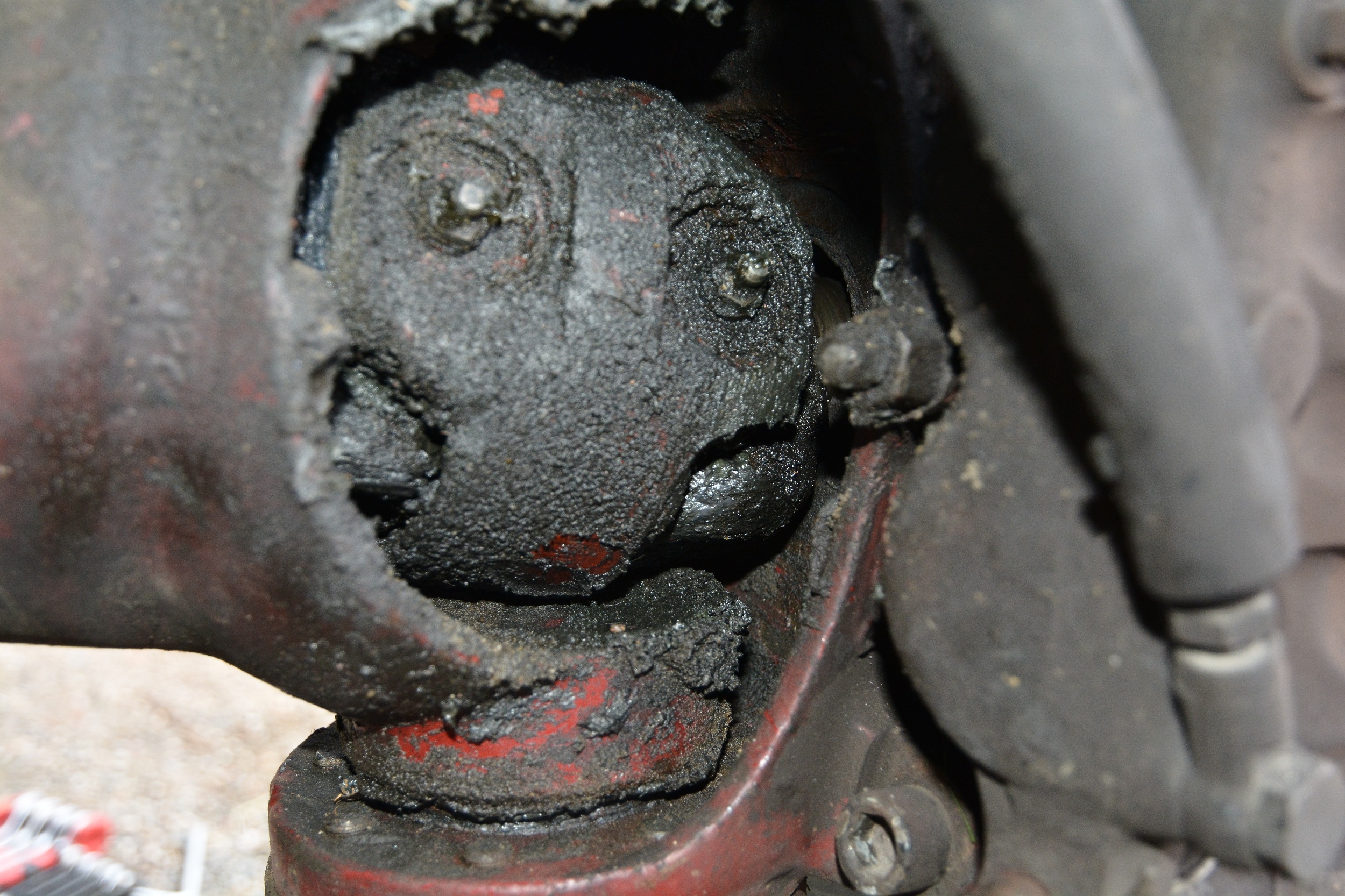

j'ai démonté la roue av du b110 pont Renault qui était en vente sur le boncon sur Montauban (en vente à 30000 €) et j'ai vu que la cardan avait du jeu de haut en bas...il s’avère en fait que le roulement qui guide le demi arbre de roue dans la fusée est raide, il a disparu en fait, ce qui a pour effet d'user les cannelures de la main meneuse (le truc avec les 12 vis allen au centre du moyeu) du au fait que le niveau d'huile du moyeux n'a jamais été fait...(vi vi il faut mettre 15cl d'huile par la petite vis allen qui se trouve sur le coté de la main meneuse)......
mauvaise surprise en fait, je verrai chez Renault le prix de cette pièce...dans les doc fourni par Bastien (merci au fait,hein... :mrgreen: ) je n'ai pas trouvé les ref du roulement, et la main car les ref indiquées sont pour les ponts Hurth, qui sont à joint lobro et non double cardan....

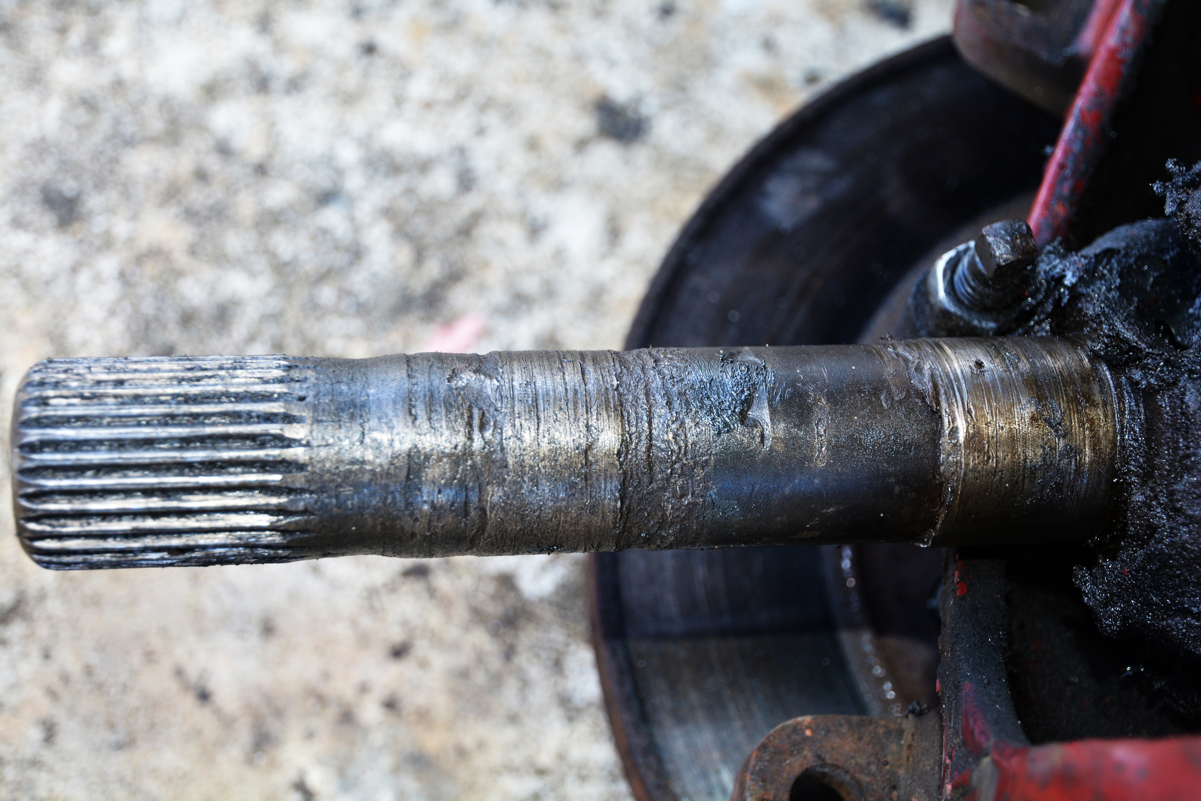

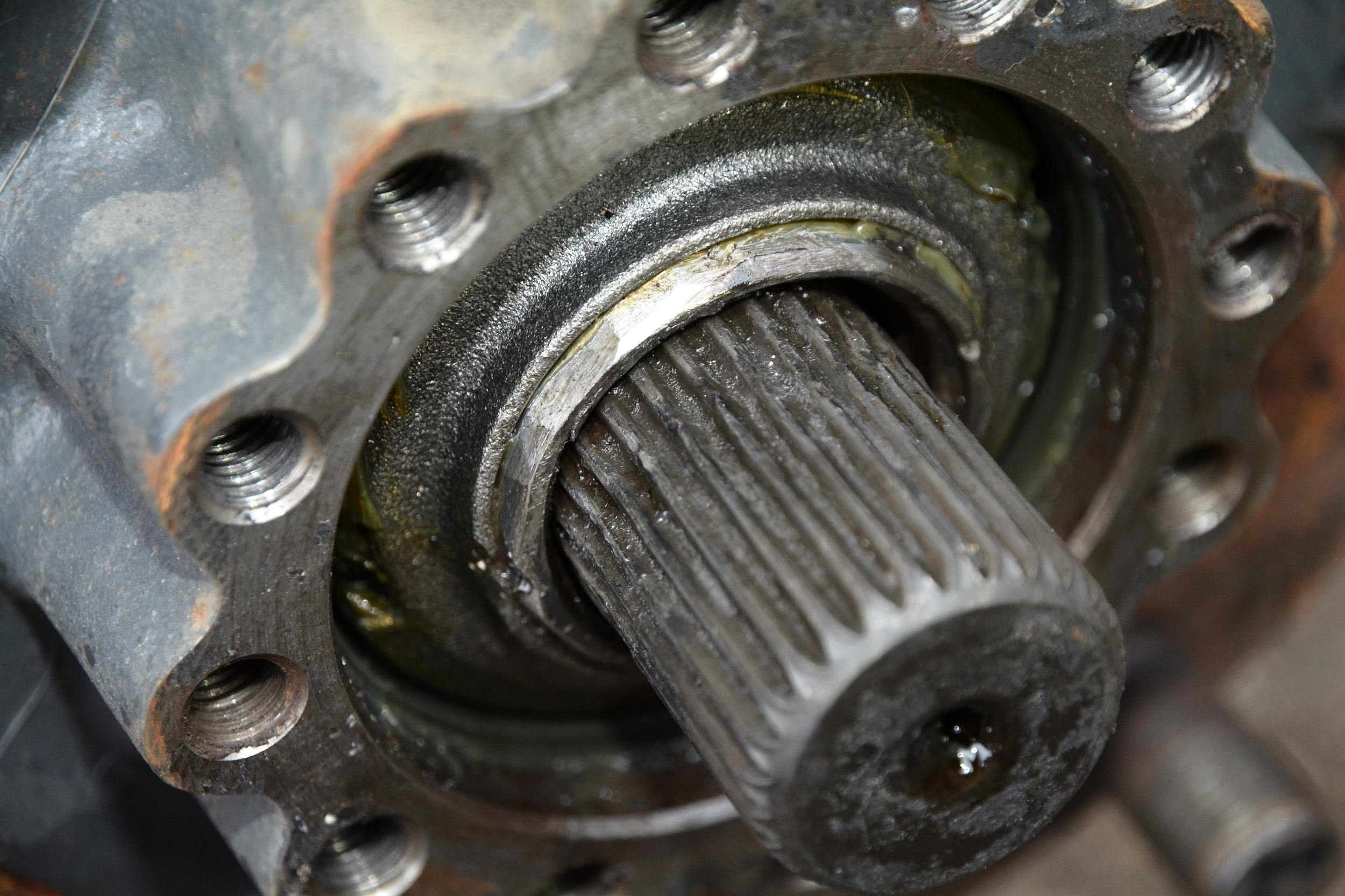

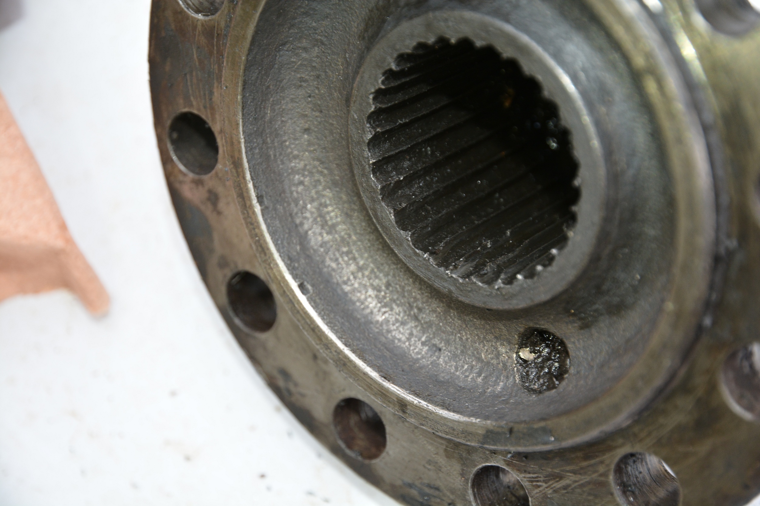

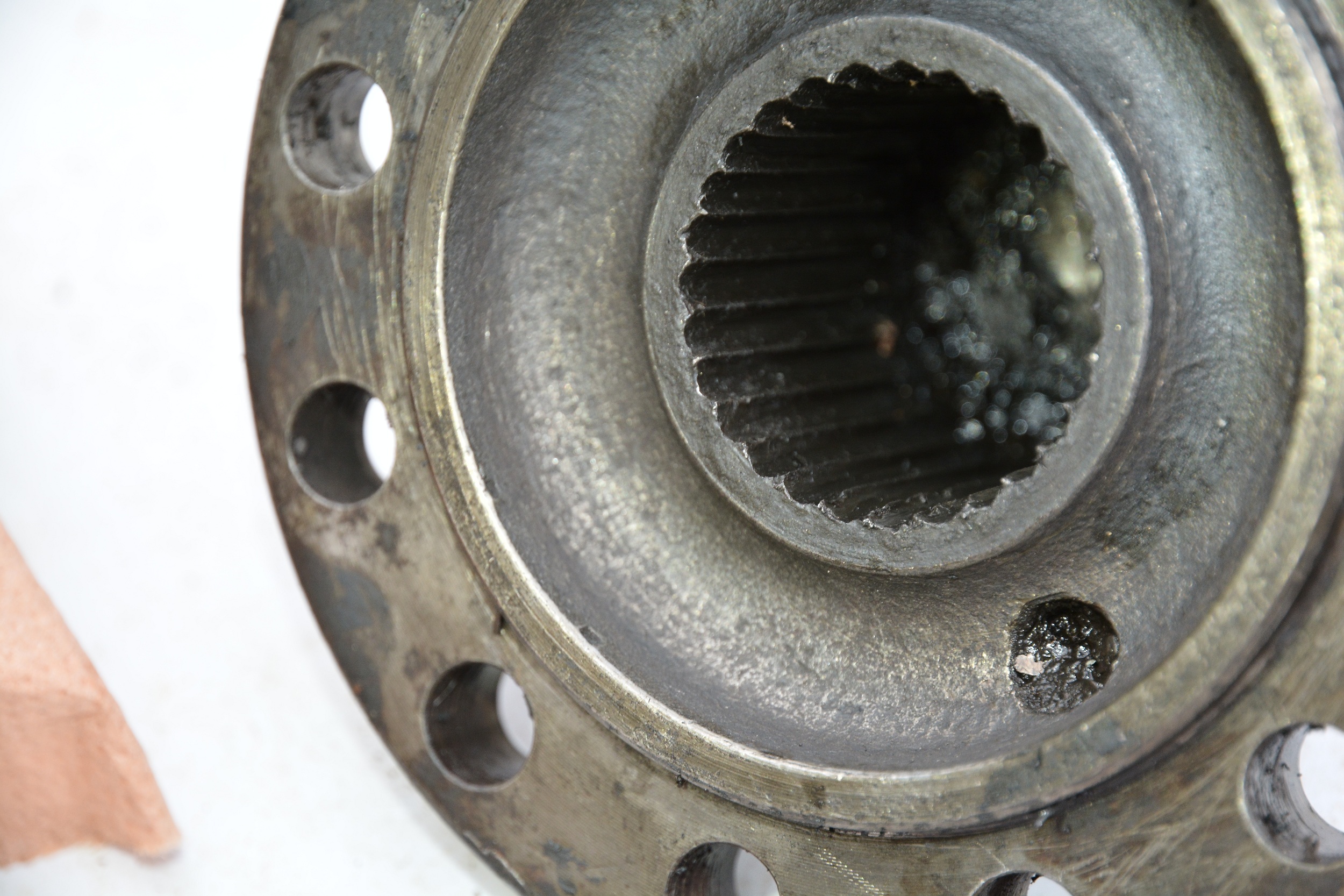

usure assez prononcé des cannelures....
les cannelures coter cardan,pas très jolie,mais ça fera.....

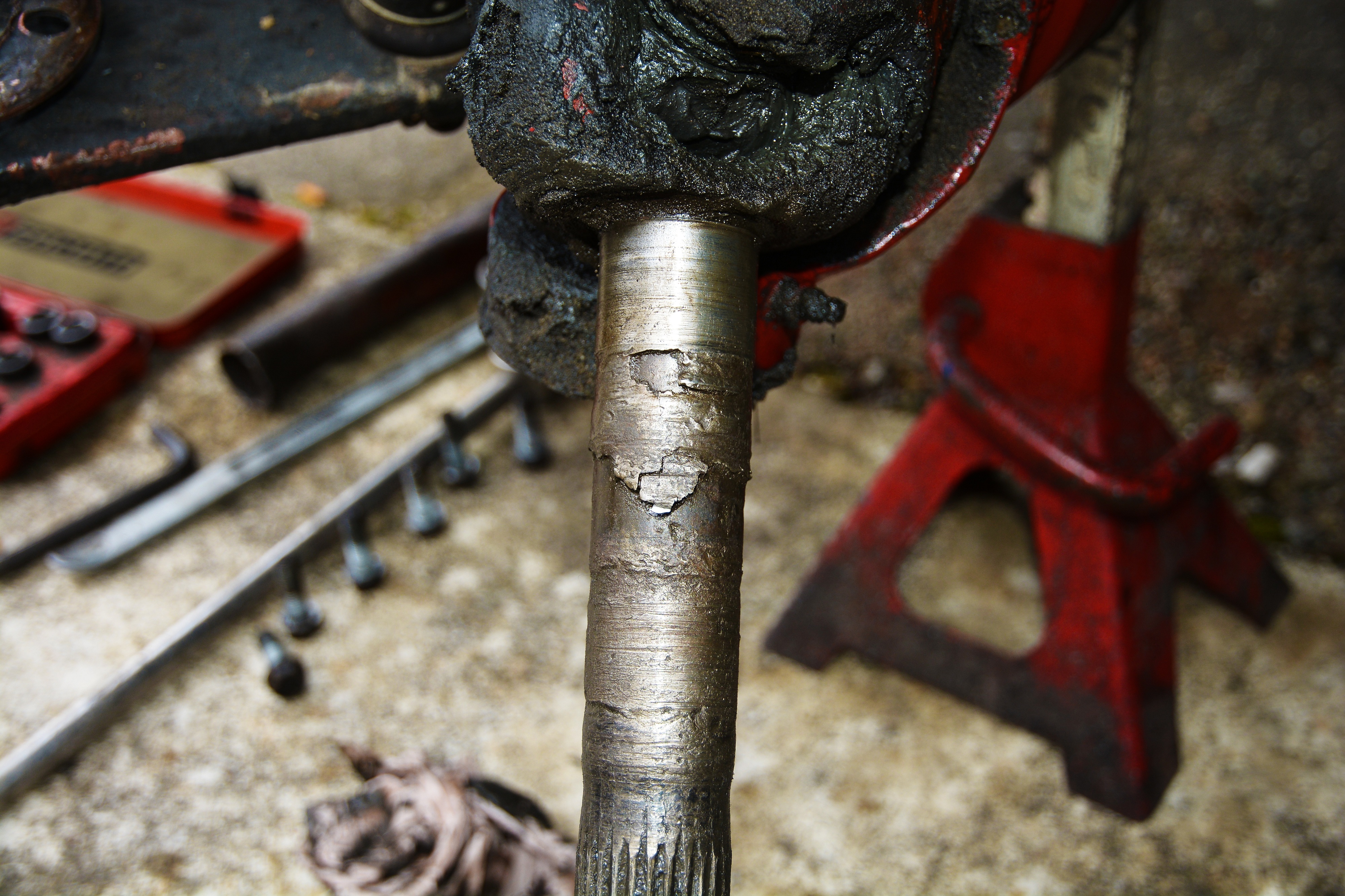

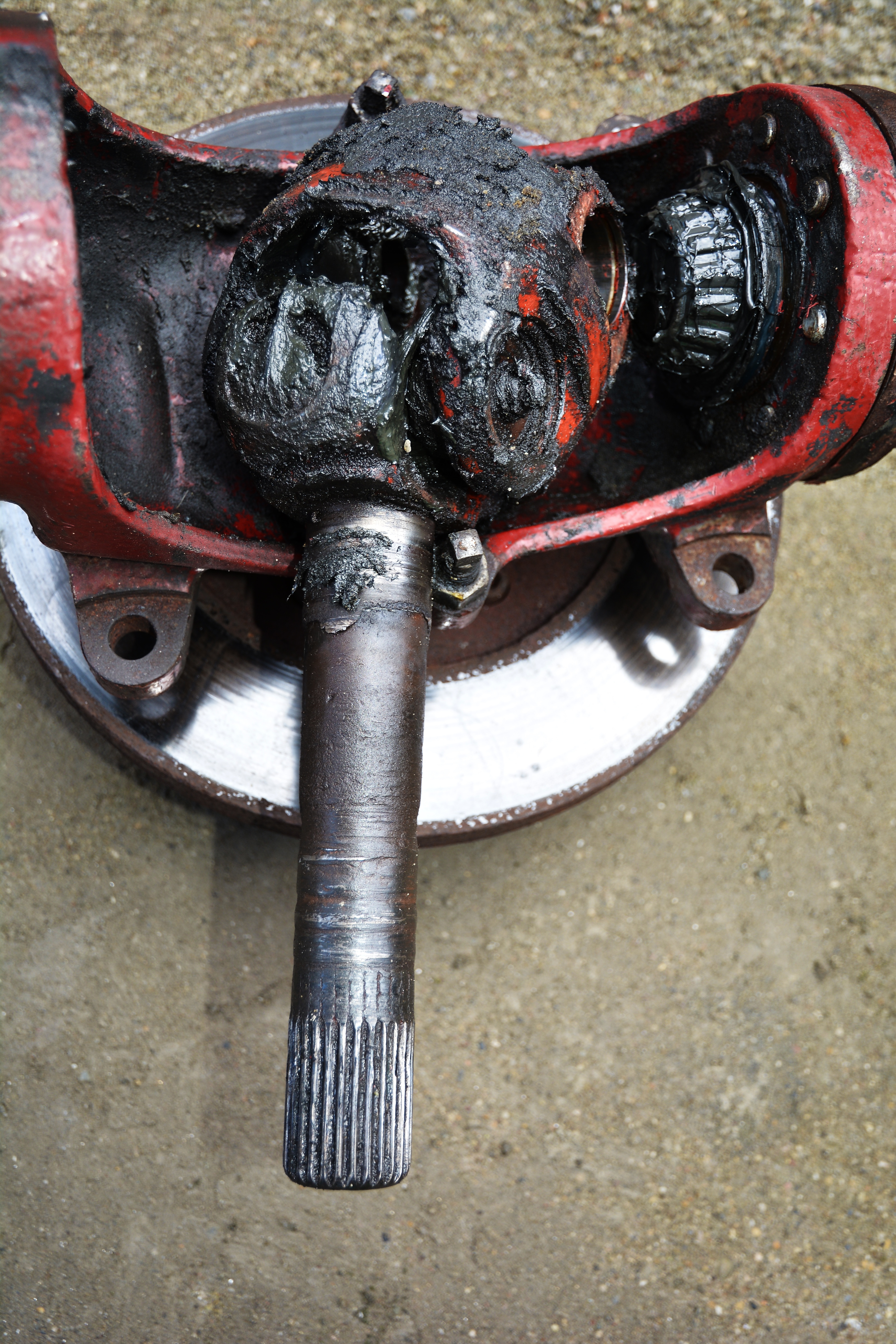

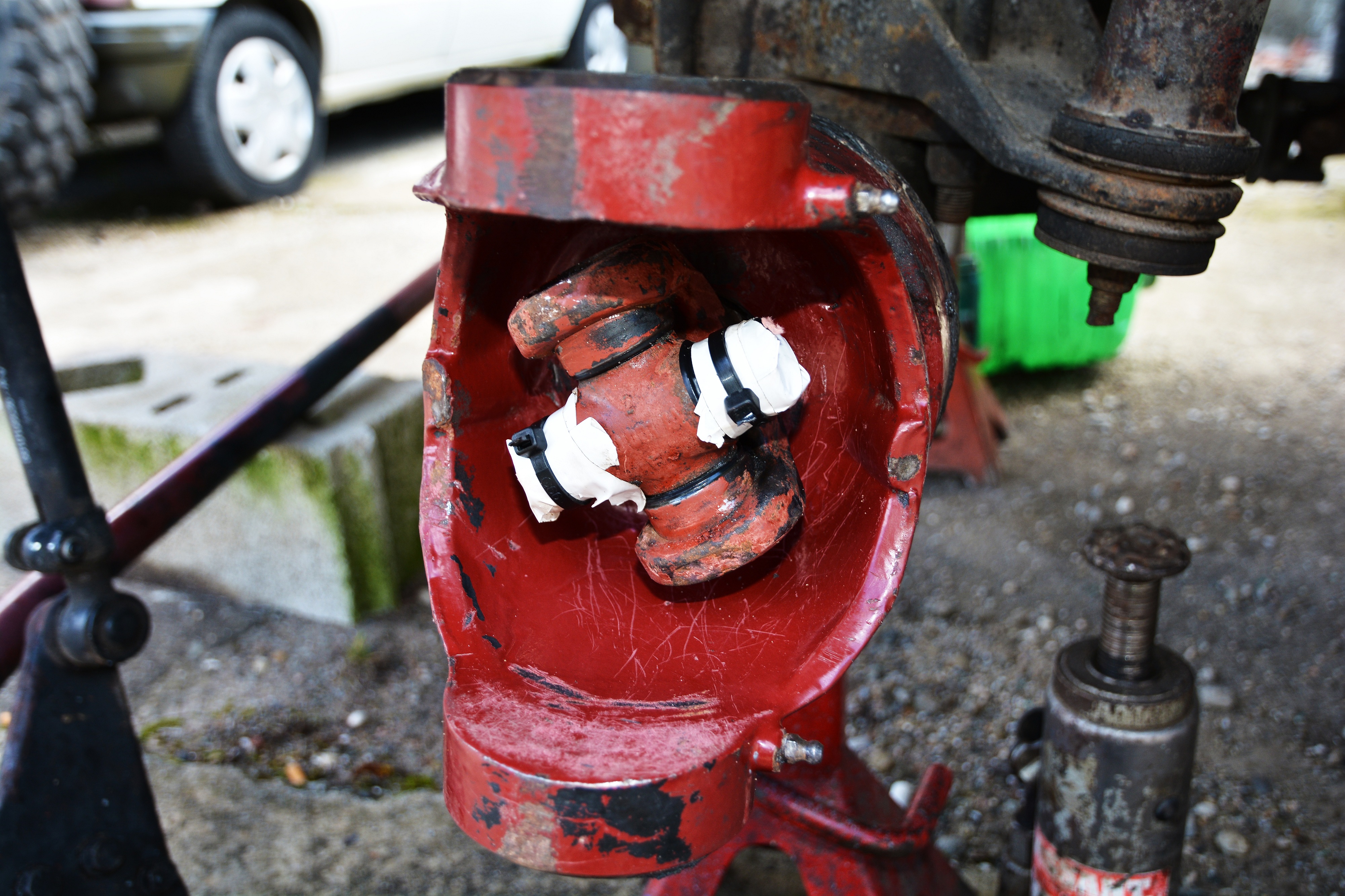

les double cardan....

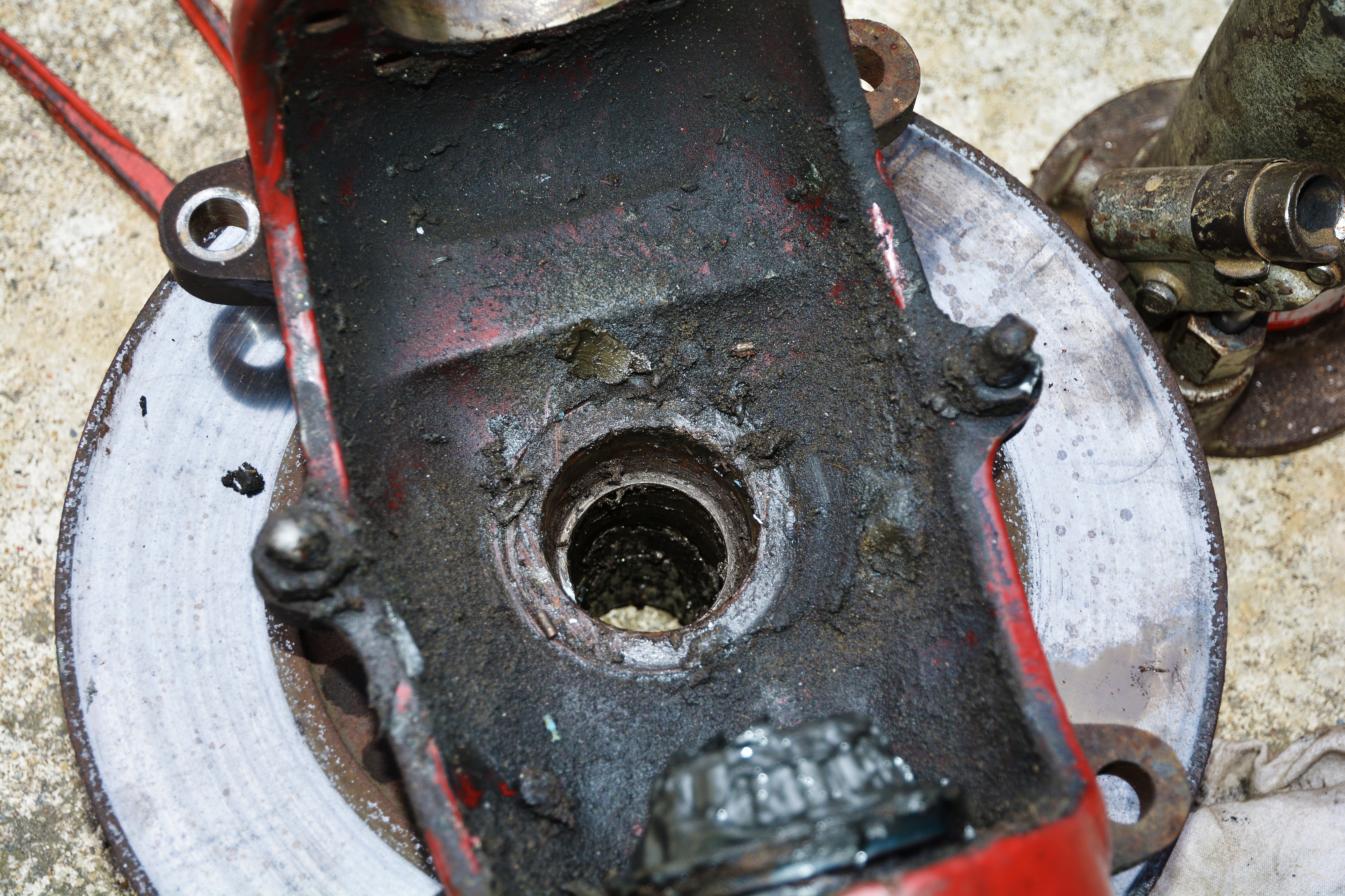

a cet endroit y a grave de jeux,la cardan bat dans sont logement.....

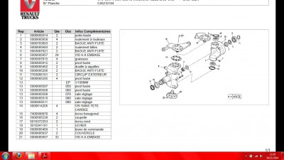

j’avais vu ça,mais je cherche les ref des pièces de rechange, en fait sur la page 14 je cherche les ref 8 et 9 et sur la page 11 la ref 10

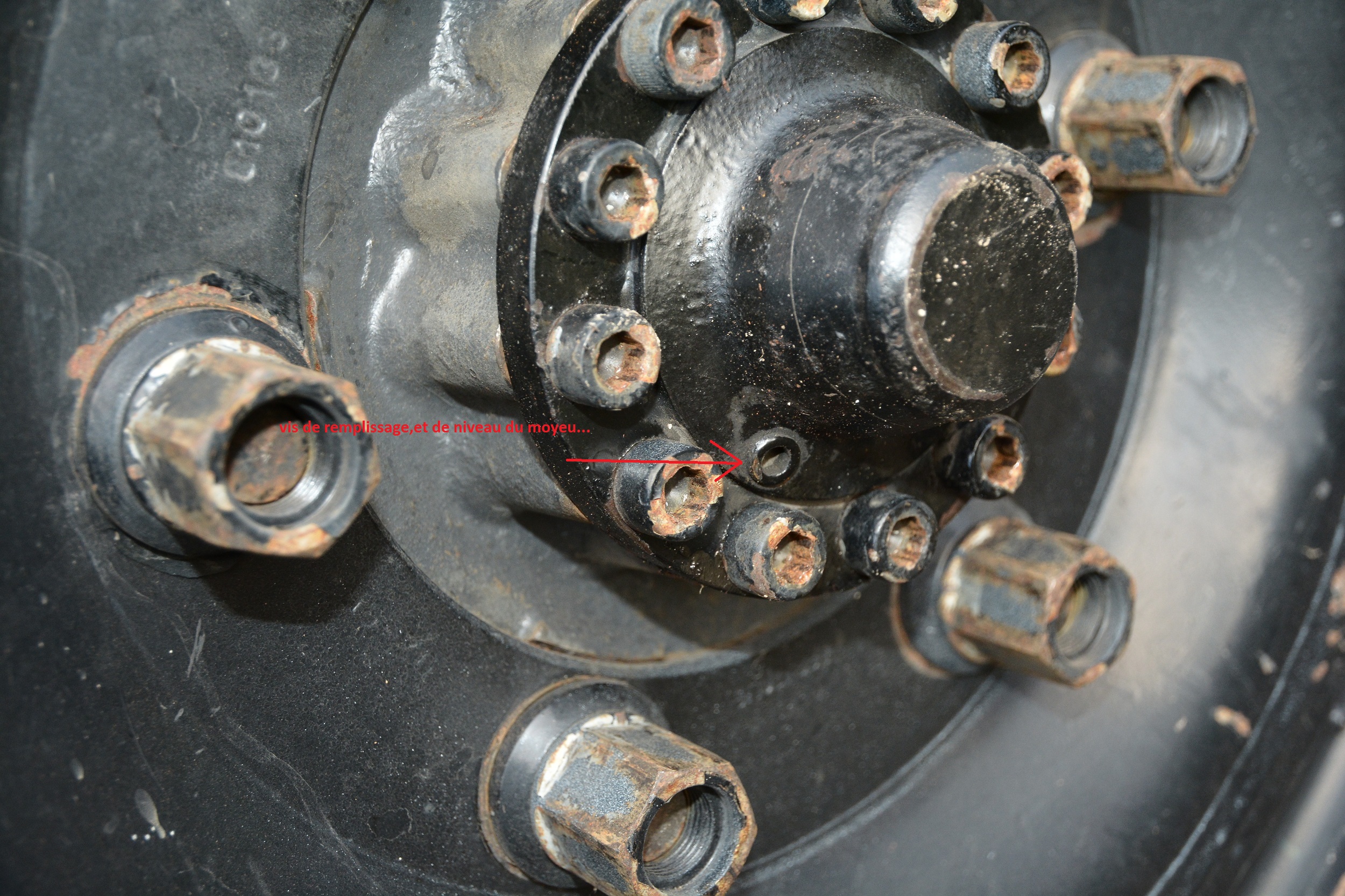

il est dit dans le manuel que je n'ai eu sous les yeux que quelque minutes,que l'on dont mettre le bouchon de remplissage à "midi" qu'il faut lui mettre 15cl d'huile, ensuite il faut mettre le moyeu horizontalement et là, l'huile doit affleurer le trou de remplissage....perso dans le doute je vais mettre de l'huile assez épaisse: de la 85w140

je demonte l'av pour voir les plaquettes et s'est la que je constate le jeux très important au double cardan, s'est a dire que la cardan tombe littéralement dans le pivot car elle n'est plus tenu dans le moyeux par le roulement (9 sur le schéma)....ce b a de très nombreuse fois été chez rvi montauban on lui notamment changer le pivot gauche mais il on du remonter la cardan dans le pivot sans roulement car les 2 coter sont baiser....bref sur un cam 30000€ ça la fout très mal... :roll:

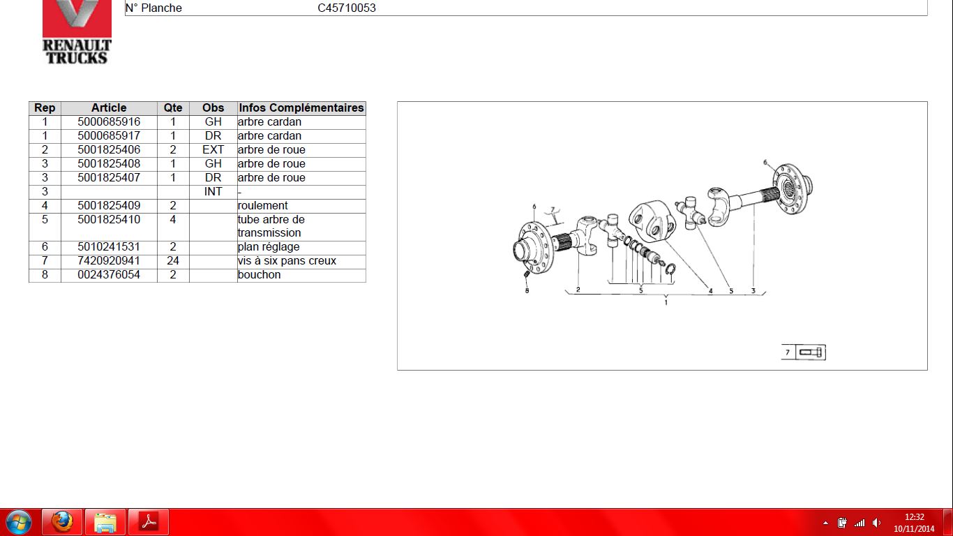

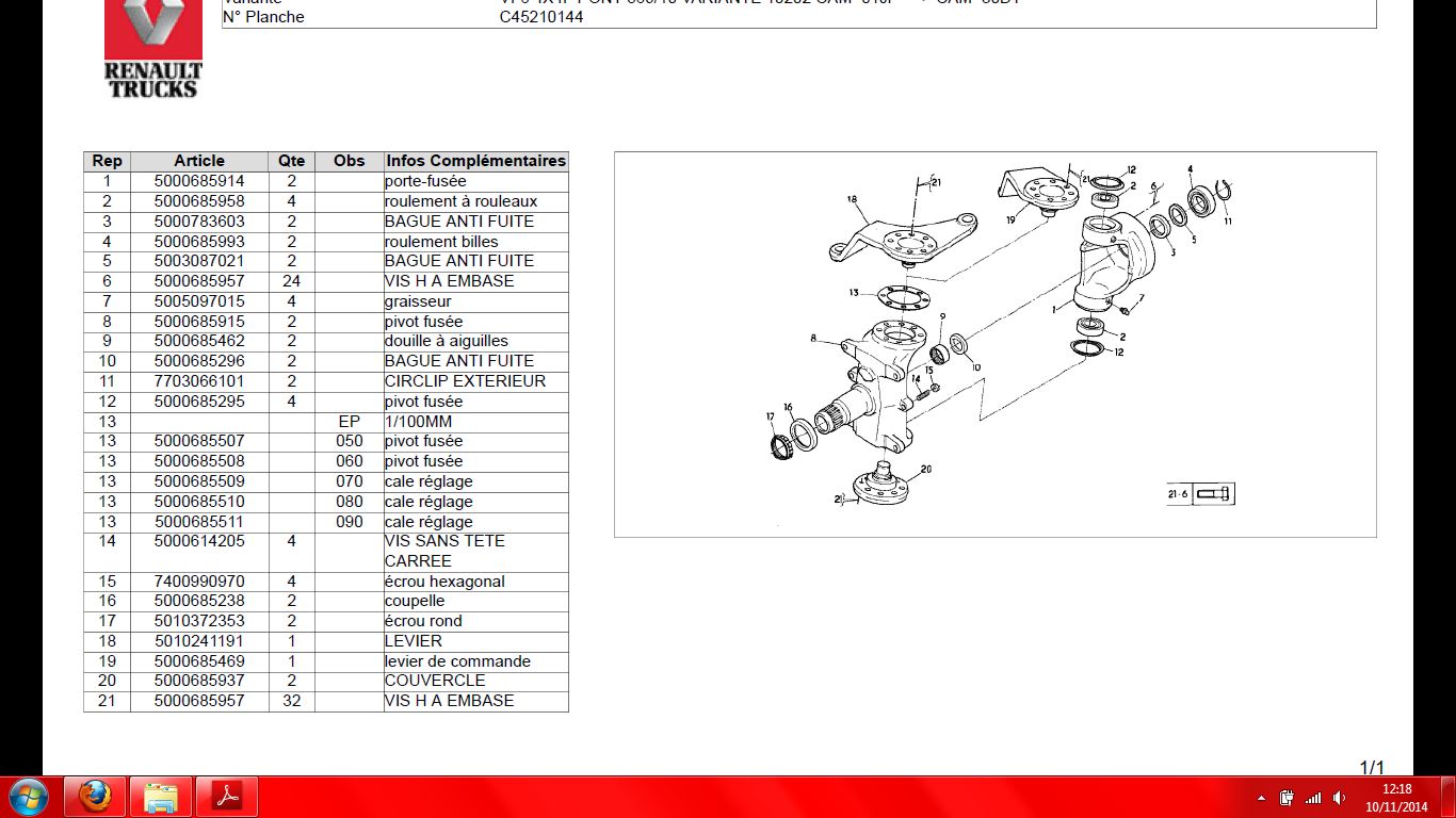

bon chez rvi le moyeux n'est plus dispo et il valait de toute façon 2200€ ht.....
voila sur le 1er schema il me faut le n° 3,4,5,9,10.....et 6 sur le deuxieme schéma...mais introuvable neuf....

- pour ta pièce n°6 sur le 2ème schéma il serait peut-être plus simple de trouver un ensemble 6+2 adaptable à ton croisillon ? Quitte à faire faire un peu d'usinage?
Pour les 3/4/5/9/10 tu dois pouvoir trouver en adaptable ou faire usiner pour pas trop cher non? Il n'y a rien de bien compliqué dans ces pièces.

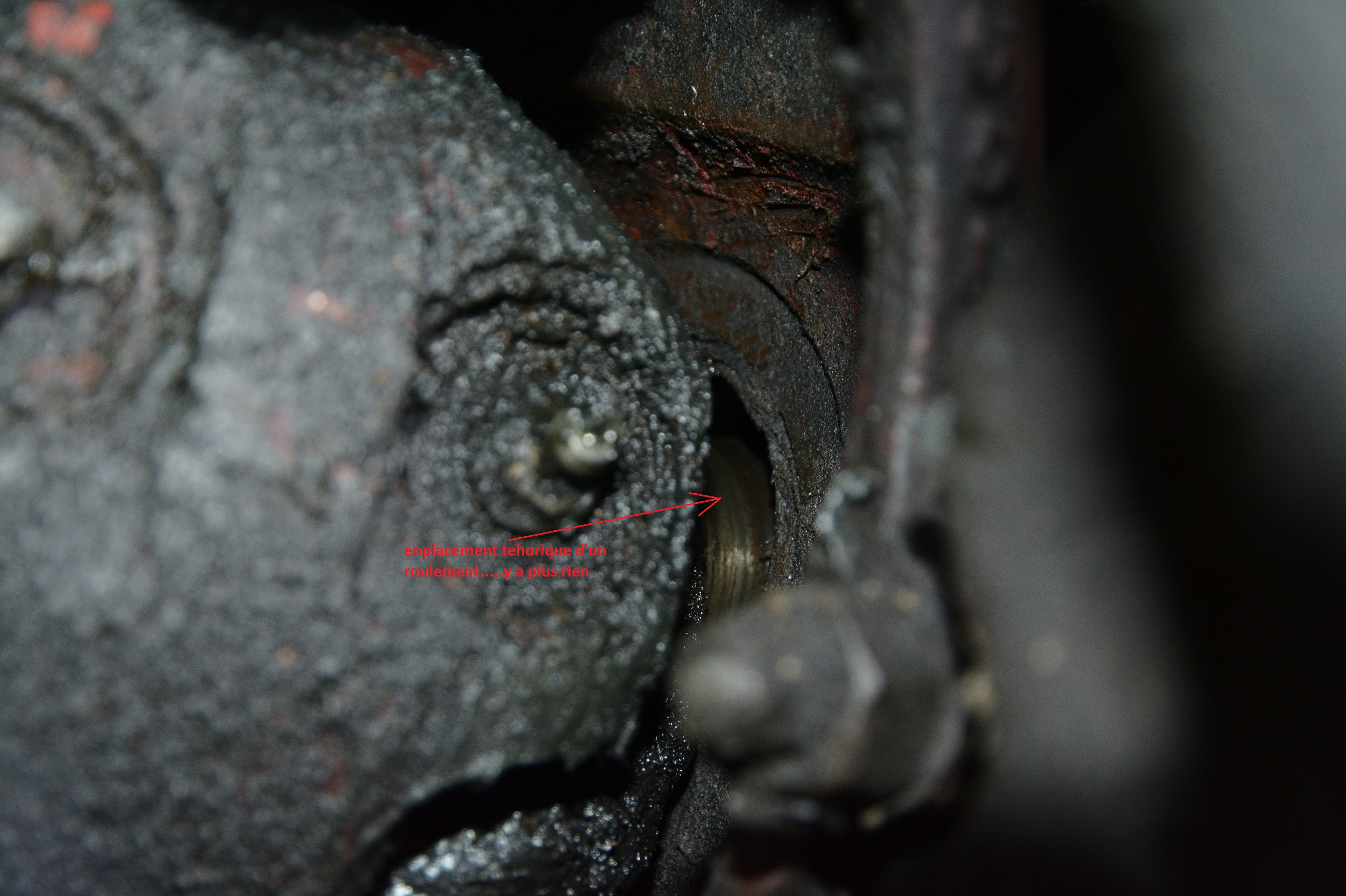

donc l'etat de surface des demis arbre ne permet pas de remonter les roulements neuf...il faut les faire recharger et les passer au tour....mais les demis arbre on du péter un jour car ils on été ressouder...bref, du sale boulot....
les demis arbre sont chez un tourneur pour voir ce qu'il peut faire.....

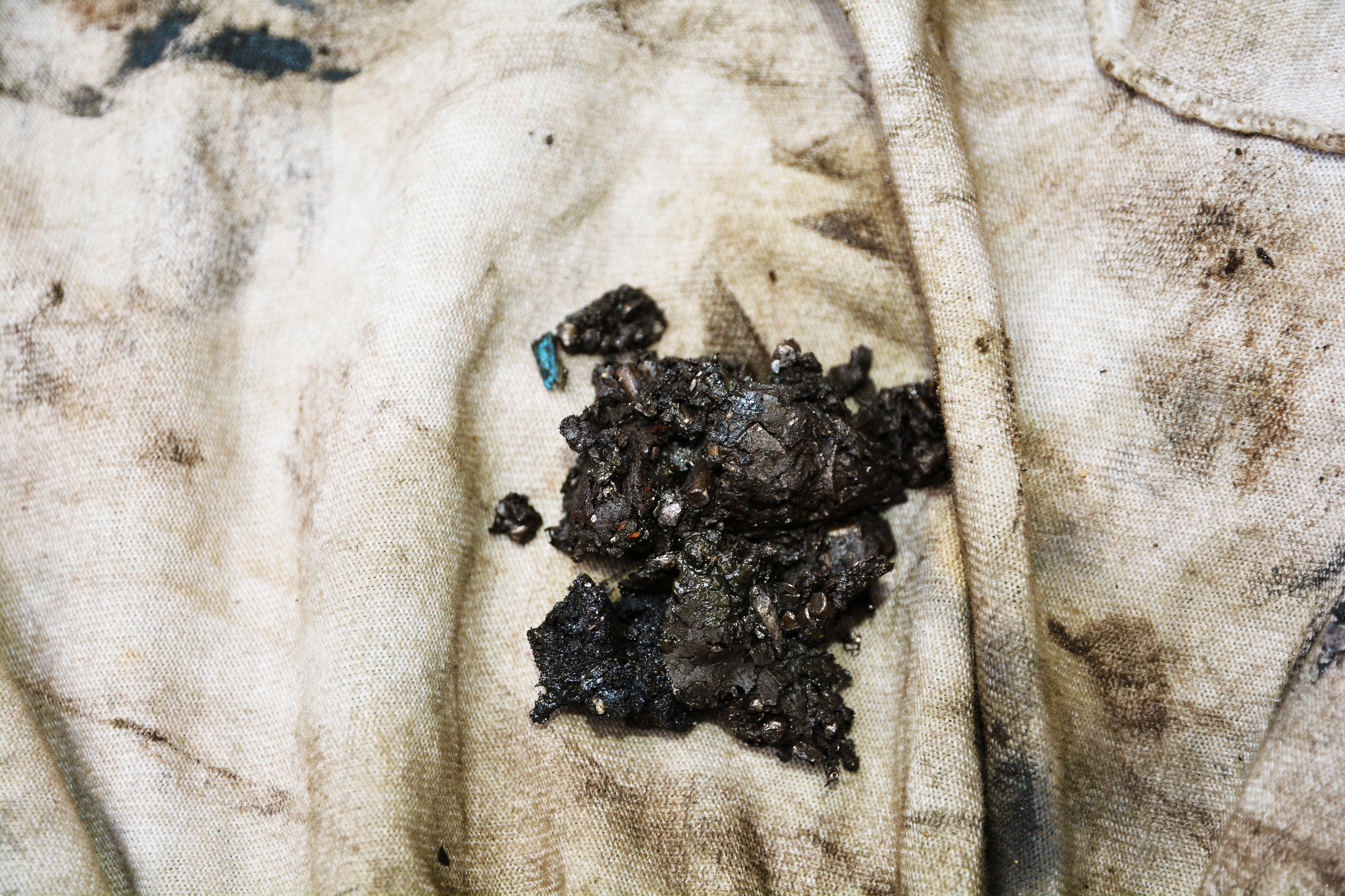

voila...la cage a aiguilles qui doit être sur l'arbre a été annihiler et les aiguilles sont souder su l'arbre.....
ça a sale tronche quand même....
donc là,vous avez sous les yeux un roulement a aiguille skf nk 3720......si si.....
donc j'ai demonter la double cardan,afin que le B puisse rouler en 4x2....a première vue le demis arbre ne s’enlève pas en tirant vers l'exterieur,il y a un  roulement/palier dans le pont,il doit falloir démonter l’extrémité de la trompette....comme sur les tp3
