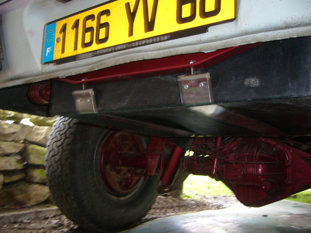

La nouvelle traverse AR en place.
La traverse AV pour fixer le réservoir.
Suite au prochain épisode.......

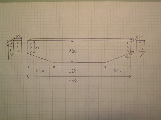

Ma charmante voisine ma prété son appareil photo, alors voilà les côtes de la traverse AR.et les deux pièces pour la fixer sur le châssis.
Pour la mettre en place il faut couper une partie des supports de caisse qui se trouvent juste au bout du châssis.Car je mets les retours de la plaque vers l'AR pour que la partie plate soit côté réservoir.
Je ne donne pas les côtes de l'autre traverse car elles dépendrons du réservoir choisi.
Autre point, la traverse d'origine est fixée en plus des boulons par des rivets,ce qui veut dire que normalement elle ne doit pas être démontée.
Moi j'ai pris le risque de la remplacer mais à mes risques et périls.
Donc si vous voulez faire cette modif, il faut en ASSUMER LES CONCEQUENCES EVENTUELLES.
BRUNO
