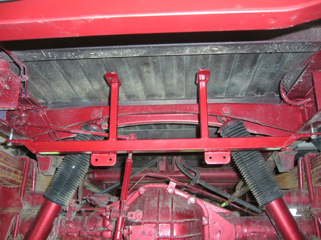

Ma charmante voisine ma prété son appareil photo, alors voilà les côtes de la traverse AR.et les deux pièces pour la fixer sur le châssis.
Pour la mettre en place il faut couper une partie des supports de caisse qui se trouvent juste au bout du châssis.Car je mets les retours de la plaque vers l'AR pour que la partie plate soit côté réservoir.
Je ne donne pas les côtes de l'autre traverse car elles dépendrons du réservoir choisi.
Autre point, la traverse d'origine est fixée en plus des boulons par des rivets,ce qui veut dire que normalement elle ne doit pas être démontée.
Moi j'ai pris le risque de la remplacer mais à mes risques et périls.
Donc si vous voulez faire cette modif, il faut en ASSUMER LES CONCEQUENCES EVENTUELLES.

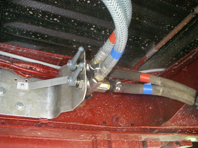

Les vannes trois voies fixées au châssis.
Une pour l'alimentation et une pour le retour.
Avantage: on peut vider un réservoir et remplir l'autre avec le retour. Tout doucement et en roulant bien sûr.
Petit inconvéniant il faut se coucher sous le véhicule pour les manoeuvrer.

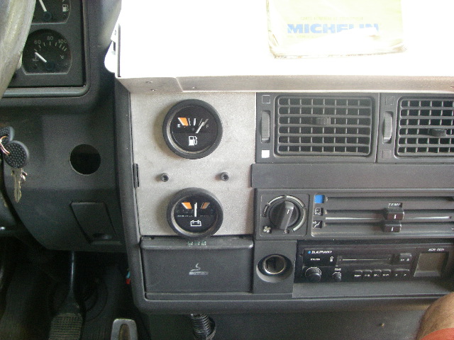

Le voltmètre et l'indicateur de niveau de GO.
Je trouve que le voltmètre est plutôt indispensable car si le régulateur de l'alternateur lache on ne se rend compte de rien avant les gros soucis. Faisceau crammé, batterie HS voir explosée, certains appareillages HS (surtension)

Bouchon remplissage GO.
Tuyau blanc venant du bouchon et tuyau noir de mise à l'air libre.
Passage tuyau entre châssis et caisse vers le réservoir.
Je viens de voir qu'il y a une légére fuite. Je pense que ça vient des colliers non adaptés aux tuyaux annellés. A gauche un collier normal pour tuyau plat à droite pour tuyau annelé.
Bruno

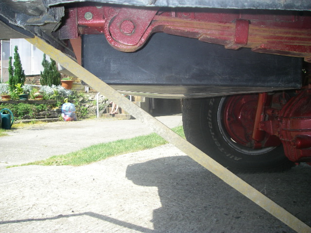

Voilà suite et fin.
Le nouveau réservoir en acier et au fond incliné pour ne pas pénaliser l'angle de sortie.
Les deux trappes, une pour remplir et l'autre pour l'évacuation de l'air
je rappel que ne pouvant pas monter un gros tuyau, en raison du peu de place entre le châssis et la caisse, j'ai monté deux tuyaux de diam. int. 40
Après un an la surface intérieur du réservoir n'est absolument pas oxydée bien que non traitée.
Je laisse en permanence 20 litres de GO pour maintenir l'intérieur "gras"
Bruno
