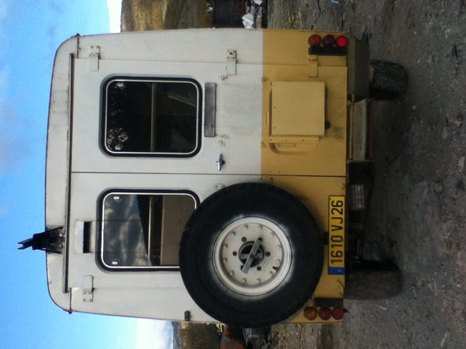

Bonjour , je recherche pour mon B110 4x4 pont renault , 4 ou mieux 5 jantes . C'est pour monter des profils route(michelin XY) , car bouger seulement sur les routes de france avec des crampons(michelin YZL 255/100/16 ... 700€) , c'est inconfortable et peu d’intérêt pour le porte monnaie .
