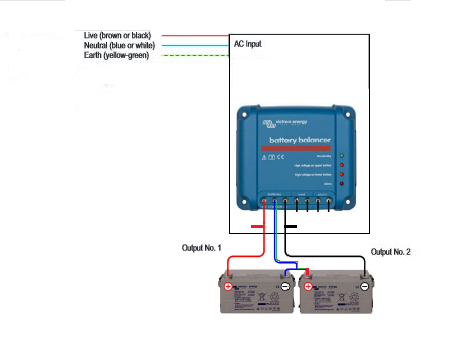

on en a déjà parlé sur le forum, mais lorsque l'on a un montage 24V réalisé avec deux batteries de 12V en série, au fur et à mesure du temps, il peut se créer un déséquilibre de charge. Comme les batteries, d'un même lot de fabrication, peuvent avoir des caractéristiques différentes, l'une des deux batteries aura une tension inférieure à l'autre. Ce déséquilibre va s'amplifier, car en série le courant de recharge est le même pour les deux batteries : la tension de la batterie la moins chargée va diminuer et celle de la plus chargée va augmenter. La solution est de surveiller les tensions des batteries, et lorsque l'on détecte un écart de tension, de recharger une à une les batterie avec un chargeur 12V, mais ceci n'est que temporaire et le phénomène va se reproduire.
Pour être tranquille, certains appareillages vont résoudre ce problème. Exemple, le Battery balancer de Victron. La documentation est disponible ici.
Voila une solution permettant de recharger "proprement" son parc 24V :wink:

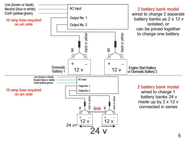

C'est là où le site sterling est mal foutu.
Tu ne le trouves pas sous les chargeurs, mais sous waterproof chargeur.
C'est un: Pro Sport waterproof battery charger 12/24V 20A 2 OUT
Il y a plus de détails sur le webshop.
C'est les deux sorties indépendantes (ça existe avec 3) qui sont vraiment intéressantes.
Tu me trouves ça en régule solaire MPPT, même victron :mrgreen: , j'te roule une pêle! (Même sans les mains) :lol:

Oui c'est bien ça. Ou il est bien spécifié les deux sorties indépendantes, que les bat soit en parallèle ou en série.
(Pour la petite histoire ça recharge donc mes bat moteur en 24. Mais comme ça active mon chargeur bat à bat 24/12, une fois pleines je recharges mes bat cellule en 12v sans rien toucher.)

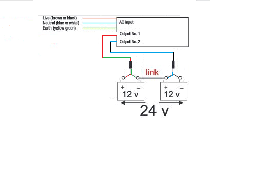

En fait, en montage 24V série, le chargeur de léo :
se comporte comme ça :

Je suis pas si sur Seb. Je peux pas explique le comment du pourquoi, honte à moi, mais il y a bien 2 sorties avec deux câbles. Chaque sortie fournit 13v et quelques, et charge imdependent les batteries en fonction de leur état.
Est-ce que théoriquement on pourrait charger deux batteries 12v branchées en série à l'aide de deux chargeurs d'atelier 12v, chacun sur une bat? J'ai l'impression que oui, mais c'est là ou pour la mécanique je vois des rouages dans ma tête comme dans une série américaine, autant pour l'électricité y'a un grand trou noir :lol:

leoduro a écrit :Est-ce que théoriquement on pourrait charger deux batteries 12v branchées en série à l'aide de deux chargeurs d'atelier 12v, chacun sur une bat ?
Oui Si les chargeurs ont les symboles :
Image et/ou Image
C'est à dire qu'il y a une isolation entre les sources primaires et secondaires. (sinon il y aurait court-circuit ...)
Seb

si j'ai bien compris c'est pour alimenter tes batteries moteurs ? (ce fameux MPPT que tu recherches à 2 sorties "flottantes" , pour 2 bat en série)
Puisque après ton chargeur de bat 24 à bat 12 s'occupe de la cellule ...
Si ça n'existe pas pour l’heure, pourquoi ne pas le créer avec 2xPS et 2xMPPT ?
Avec un groupe (PS+MPPT) au potentiel fixé (because masse) et un autre groupe (PS+MPPT) en potentiel flottant.
genre :
en vert = flottant = isolé de la masse
Par contre, si les MPPT possèdent une sortie "accessoire" il ne faut rien câbler dessus !
