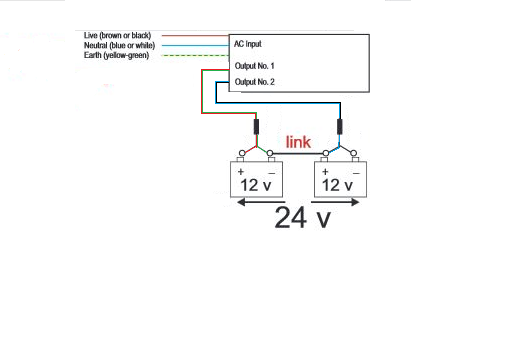

j-loo a écrit :eux, suis plus vraiment electrotechnique depuis mon BEP, mais sortie independante en 12 !? peut être !! mais en 24 je vois pas comment, vu que l'on doit mettre un pont entre les deux batts !!
En fait, en montage 24V série, le chargeur de léo :
se comporte comme ça :

Je suis pas si sur Seb. Je peux pas explique le comment du pourquoi, honte à moi, mais il y a bien 2 sorties avec deux câbles. Chaque sortie fournit 13v et quelques, et charge imdependent les batteries en fonction de leur état.
Est-ce que théoriquement on pourrait charger deux batteries 12v branchées en série à l'aide de deux chargeurs d'atelier 12v, chacun sur une bat? J'ai l'impression que oui, mais c'est là ou pour la mécanique je vois des rouages dans ma tête comme dans une série américaine, autant pour l'électricité y'a un grand trou noir :lol:
Alors que ton produit temps plus à équilibrer les deux batteries.
Je pense que ce produit est plus efficace si on charge rarement ses batteries au secteur avec un chargeur comme le sterling. D'où ma volonté de trouver un régul solaire avec deux sorties 12v (ça existe, mais pas encore trouvé en MPPT).

leoduro a écrit :Est-ce que théoriquement on pourrait charger deux batteries 12v branchées en série à l'aide de deux chargeurs d'atelier 12v, chacun sur une bat ?
Oui Si les chargeurs ont les symboles :
Image et/ou Image
C'est à dire qu'il y a une isolation entre les sources primaires et secondaires. (sinon il y aurait court-circuit ...)
Seb
