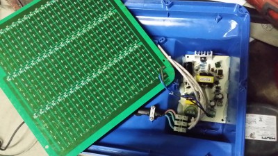

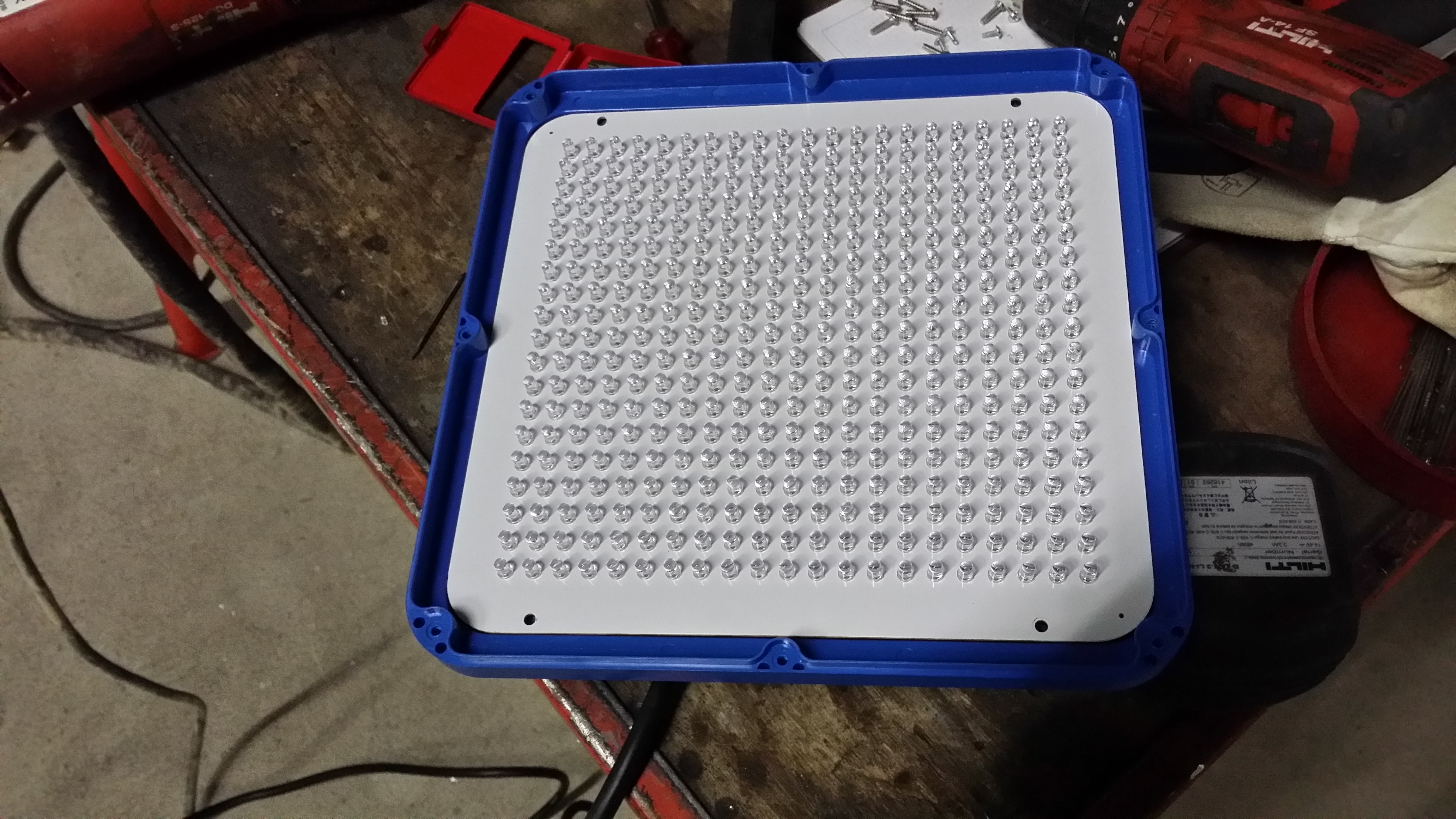

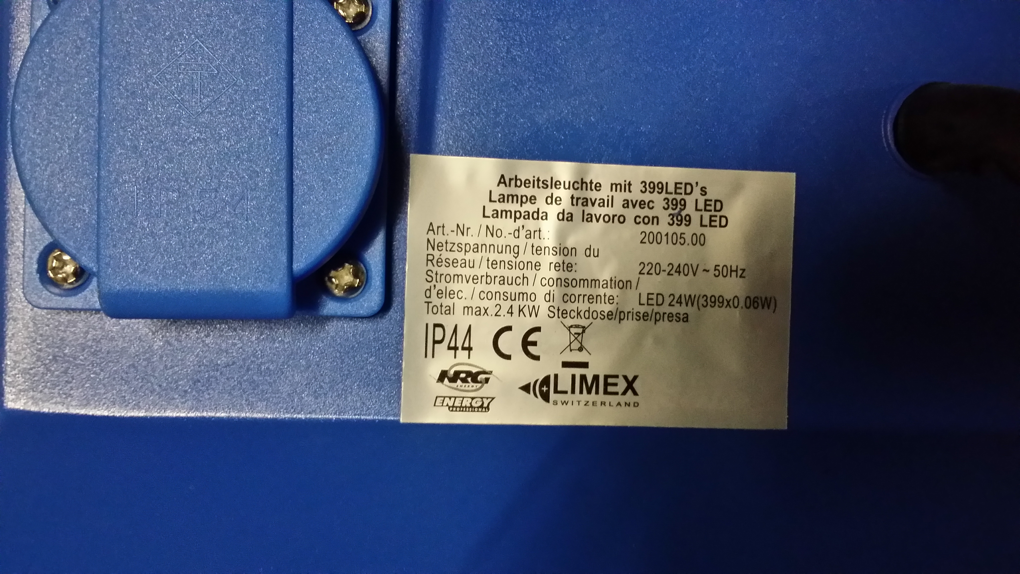

J'ai pour mon travail un projecteur à 399 led, j'aimerai le modifié pour l'utiliser en voyage.
J'ai pris la tension en sortie du transformateur, elle est de 22v.

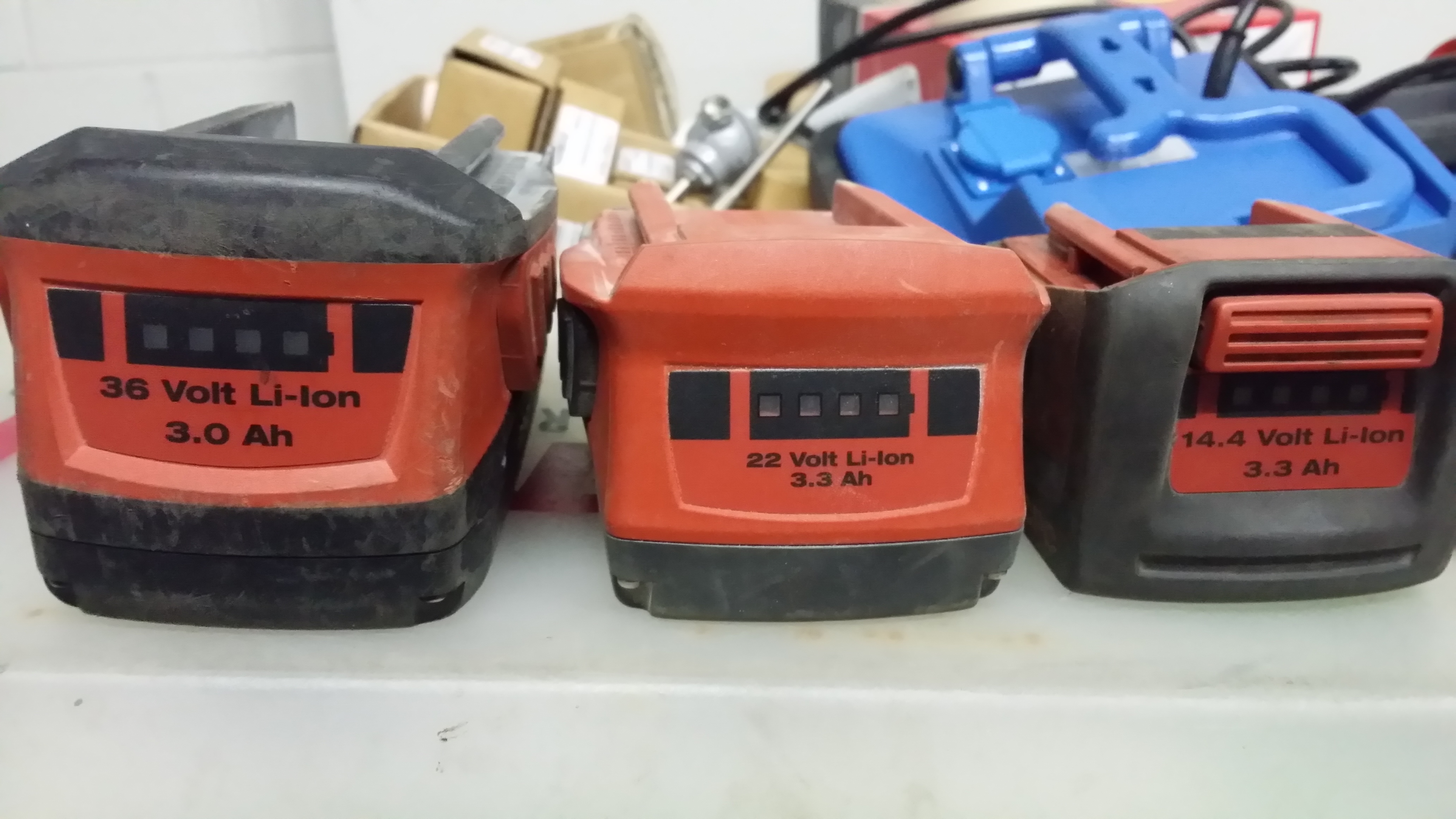

J'ai aussi une série d'accu de mes machines portatives, même question, je peux le brancher directement dessus :?:

il faudrait que tu mesures la tension d'alimentation des led avec un voltmètre entre le fil bleu et marron.
Après le résultat de la mesure, on verra ...

C'est bien celle là que j'ai pris, les deux fils qui alimentent la plaquette de led, c'est 22 V.

ok, donc pas de souci, 2 cliques de pince coupante et tu peux connecter à les led à tes batteries outils 14.4 et 22V sans souci, sur le 12V batterie elles auront un peu moins de pêche, par contre évite le 36V :wink:
Normalement, les led sont intrinsèquement protégées de l'inversion de polarité mais il faut éviter ...

Je pensais aussi pouvoir l'utiliser avec mon gros accu de 36v :!:

dans ton cas, tu es en direct, donc tu ne peux pas dépasser 22V ou alors il faut monter une résistance de puissance en amont pour faire chuter la tension et pouvoir se brancher sur 36V

Par exemple, sur les projecteurs led 12V compacts (où il n'y à que de 9 à 12 diodes), genre : Image , en regardant de près, c'est une seule cellule de 1cm2, constituée de plusieurs diodes lumineuses ...(pas ceux avec les diodes, comme par exemple nh3 dans son message précédant, constitué de plusieurs dizaines de diodes bien visibles, genre : Image)

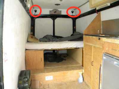

J''envoie le faisceaux des led sur le plafond blanc, et ça rayonne bien (c'est Versailles, comme en plein jour), genre comme ça :
J'ai 2 types d'éclairage pour la cellule : ceux que je vient de citer en rayonnement indirect, et aussi un plafonnier classique en direct (ampoule à led à culot P21) mais beaucoup moins puissant (3W) ça le fait bien pour se réveiller en douceur (et idem dans mon coin wc/douche). Et puis j’ai aussi rajouté un éclairage à tube néon pour le coin cuisine au cas où ...
