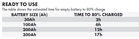

Plus la puissance du chargeur (les ampères) est important et plus le temps de charge est court.
( courant idéal : capacité du parc/10 , courant maximum : capacité du parc/5 )
Voici un extrait de la doc du ctek en question :
Seb

j'ai en vue le chargeur blue power 24V 15A autour de 169 euros. Par copinage j'ai la possibilité d'avoir entre 20 et 30% de remise sur tout le matériel que je vais prendre en victron. Donc j'va pas me géner. Mais si le chargeur idéal est à 1/10 de la capacité batterie il me faudrait autour de 20 ampères. Est ce que 15A ça va suffire ou faut que je trouve p^lus puissant?
