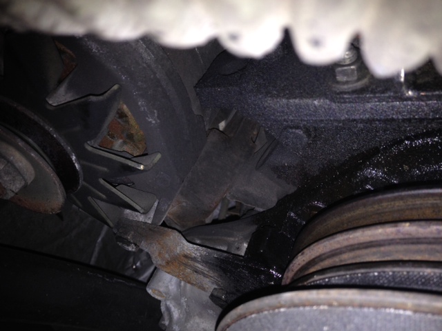

Finalement en baissant la cabine au deuxième niveau, j'ai retrouvé l'ancienne courroie. C'est une dayco 10A0735C-8750.
En revanche, même avec la cabine baissée au plus bas, je ne vois pas encore comment je vais replacer la courroie.
Ah, que j'aimerais être plus aguerri en mécanique.
Mais, c'est en sciant que Léonard de Vinci.
Pouf pouf
Pierre
