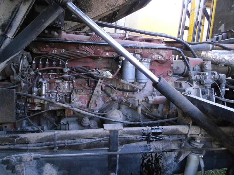

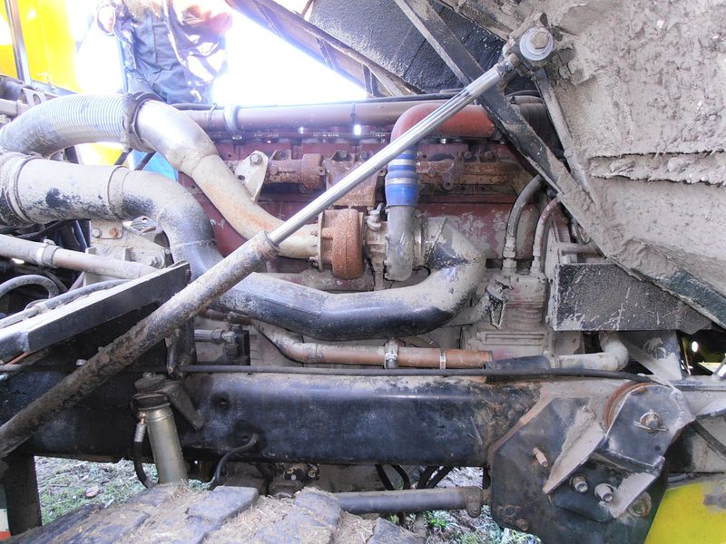

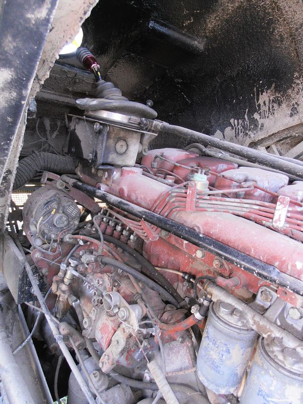

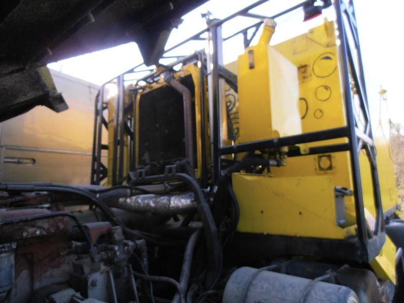

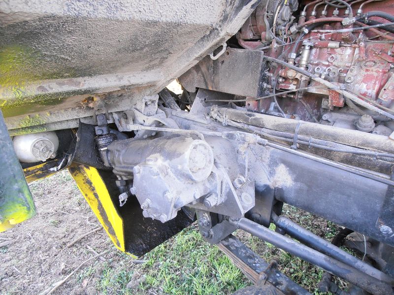

Mr P4
Bientôt
Bientôt
Messages : 1684
Re: nez de pont berliet kb 10x41
Message par Mr P4 »
Oui c'est bien un 6culasses mais l'intercooler semble avoir disparu.
Il y a une soufflante hydraulique pour le radiateur?
Messages : 2409
Message par Le Camioneur »
- mais, ce jaune, ça serait pas... :mrgreen:
d'ou le radiateur monté à l'AR... :roll:
- pouark la pipe d'admission au turbo... :?
- pouark la sortie échap' et re-pouark le flexible. :?
- euh, y'a un truc qui puisse l'huile sous le vérin non :P
Mr P4 a écrit :Oui c'est bien un 6culasses
noon, tu crois?? :lol: :lol: :lol:
bon alors, c'est lui ou c'est pas lui?
Messages : 3704
Message par sebg61 »
Seb
Mr P4
Bientôt
Bientôt
Messages : 1684
Message par Mr P4 »
Mon cher p'tit suisse sachez que si je dis "6 culasses" c'est pour éviter le terme barbare de 06.20.45 qui englobe cette série de moteur qui va de 220 à 340ch, avec turbo, avec intercooler à partir de 260 ou 290ch.
