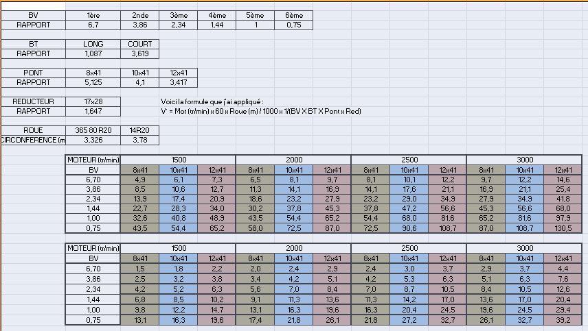

Le problème est simple :
Les ETR sont équipés de couples en 8x41 afin de rouler au plus à 90km/h en longue et 25km/h en courte.
Les couples coniques sont les seuls dispositifs modifiables sur un ETR car tout le reste n'est pas interchangeable (BV et BT sont accolées donc pas de changement de BV possibles).
Voici le tableau récapitulatif de tous mes "savants" calculs :
Alors c'est vrai qu'avec des 12x41, on pourrait théoriquement rouler à près de 130km/h...
Le vrai problème c'est qu'avec des 12x41, le camion risque d'être vraiment pataud. Même avec plus de 300cv dans le zimbrec ! Alors quand il s'agira d'aller des les dunes marocaines... ça risque d'être dur dur dur...
Si vous avez des idées (autres que "change de camion", ou "arrête tes idées à la c.."), je suis preneur !

Re: nez de pont berliet kb 10x41
Je pense que tu as raison.
C'est certainement ce que nous allons faire.
Nous allons monter des couples en 12x41.
Avec le MIDR 062045, je pense que nous ne pourrons pas monter à plus que les 350cv qu'il produit actuellement (Bob, Chips, une idée ?).
Il faudra fiabilisé la transmission pour ne pas craindre la casse. Le sable est un bon dévoreur de puissance.
Nous allons modifié le passage en 4x4 de manière à ce que cela soit possible même en longue (il va falloir rentrer dans les schéma électriques).
Toujours pour le sable, nous allons installer un dispositif de gonflage et dégonflage des 4 pneus en même temps. Ce ne sera pas du Teleflow, mais nous espérons limiter le temps d'immobilisation avec ce dispositif.
Et puis on verra bien...

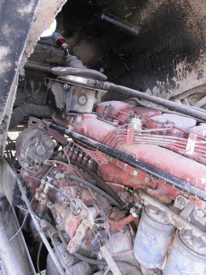

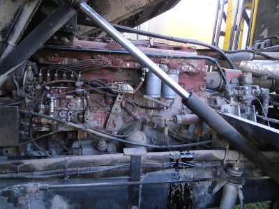

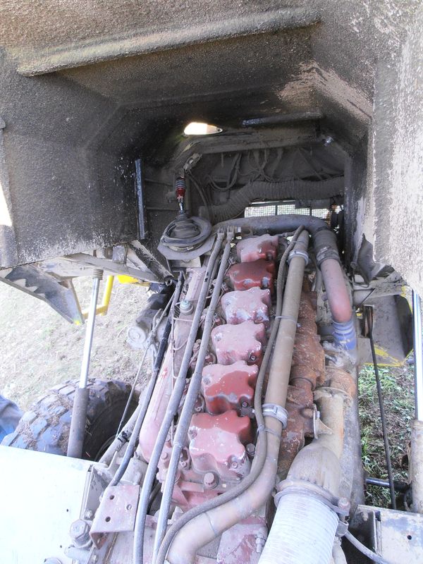

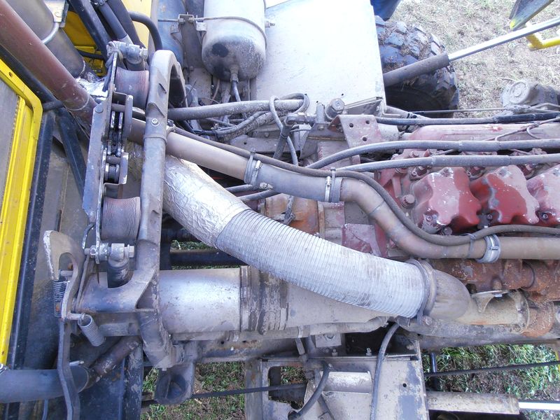

Oui c'est bien un 6culasses mais l'intercooler semble avoir disparu.
Il y a une soufflante hydraulique pour le radiateur?

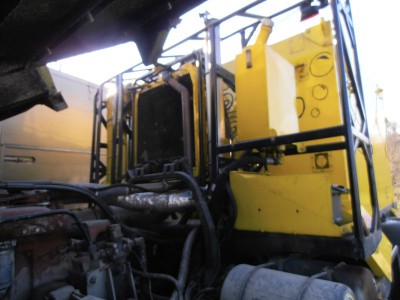

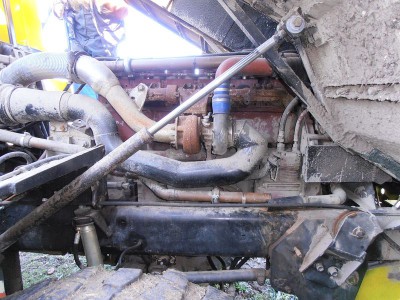

- mais, ce jaune, ça serait pas...
d'ou le radiateur monté à l'AR...
- pouark la pipe d'admission au turbo...
- pouark la sortie échap' et re-pouark le flexible.
- euh, y'a un truc qui puisse l'huile sous le vérin non
bon alors, c'est lui ou c'est pas lui?
noon, tu crois??Mr P4 a écrit :Oui c'est bien un 6culasses
Mon cher p'tit suisse sachez que si je dis "6 culasses" c'est pour éviter le terme barbare de 06.20.45 qui englobe cette série de moteur qui va de 220 à 340ch, avec turbo, avec intercooler à partir de 260 ou 290ch.
A présent du sucre, un bol et une cuillère!! orcH
