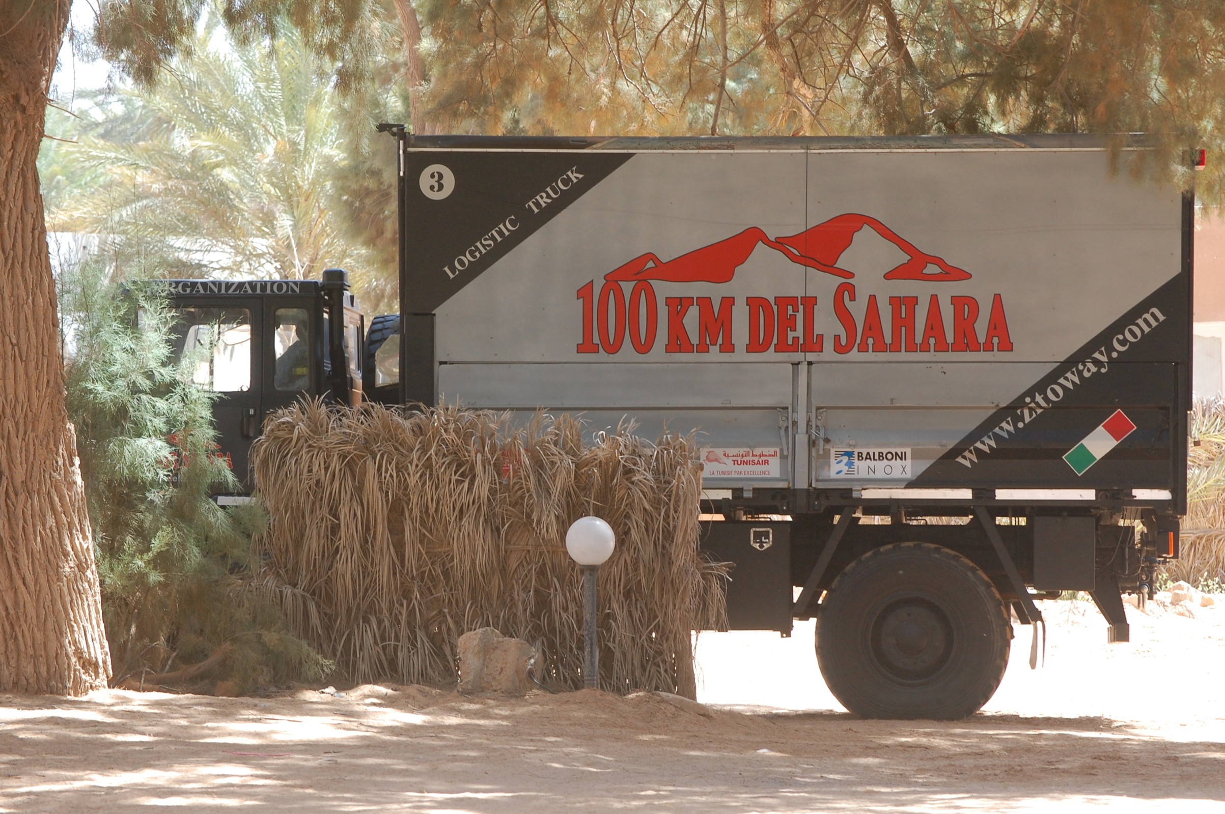

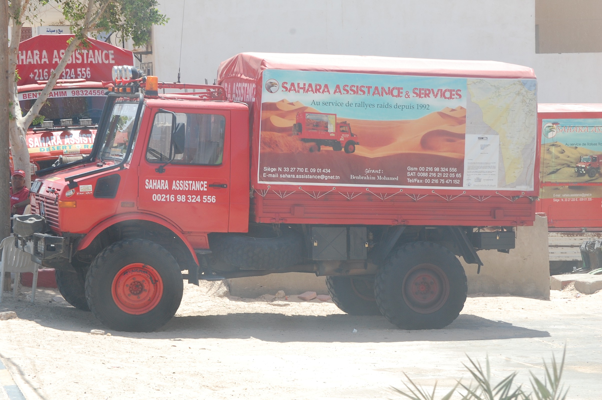

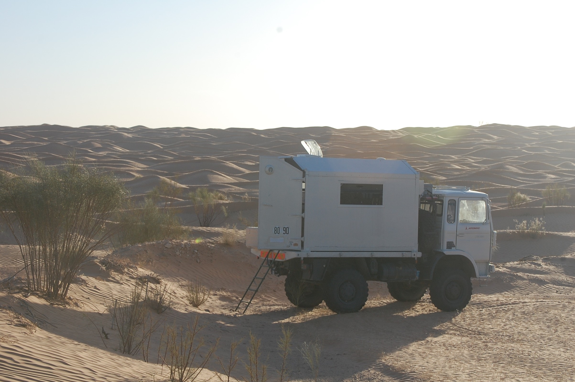

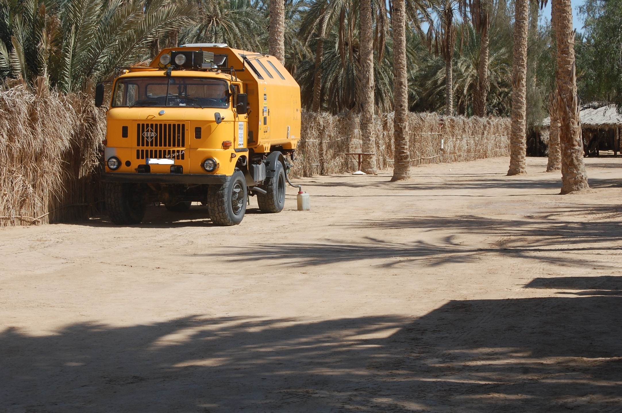

De retour de Tunisie où nous sommes allés tester pour la première fois le TRM 2000 et sa cellule ambulance.
Le Trm est un super franchisseur , dans le sable mou on passe en 4X2 longue , dans les dunettes on passe en 4X4 longue il n'y a que pour se déplanter que l'on est passé en courte avec blocage et là on se déplante tout seul (pas besoin de pousser !).On a fait 350 km de pistes , sur la tôle ondulée on roule à 60km/h et c'est confortable.Par contre dans le hors piste dur avec cuvettes et dos d’âne , le camion se comporte comme un cabri , on doit rouler à 30km/h maxi et c'est hyper inconfortable.Sur les dos d’ânes à l'entrée des bleds il faut passer au ralenti voire s’arrêter.Si quelqu'un a une idée à nous soumettre pour améliorer l'amortissement .Amortisseurs trop souples ? lames de ressort trop rigides ?
Ci joint quelques photos du TRM et des camions rencontrés en particulier les camions de sahara assistance de DOUZ qui interviennent en hors piste.
Le TRM a été un bon choix et au bivouac dans la cellule c'est le top par rapport à la voiture.
Frank et Sylvie
Frank et Sylvie
