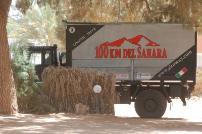

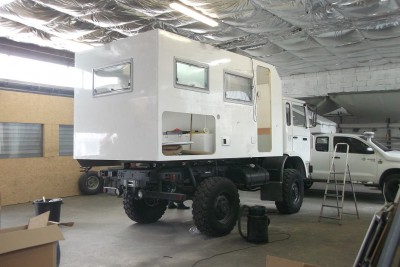

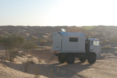

De retour de Tunisie où nous sommes allés tester pour la première fois le TRM 2000 et sa cellule ambulance.
Le Trm est un super franchisseur , dans le sable mou on passe en 4X2 longue , dans les dunettes on passe en 4X4 longue il n'y a que pour se déplanter que l'on est passé en courte avec blocage et là on se déplante tout seul (pas besoin de pousser !).On a fait 350 km de pistes , sur la tôle ondulée on roule à 60km/h et c'est confortable.Par contre dans le hors piste dur avec cuvettes et dos d’âne , le camion se comporte comme un cabri , on doit rouler à 30km/h maxi et c'est hyper inconfortable.Sur les dos d’ânes à l'entrée des bleds il faut passer au ralenti voire s’arrêter.Si quelqu'un a une idée à nous soumettre pour améliorer l'amortissement .Amortisseurs trop souples ? lames de ressort trop rigides ?

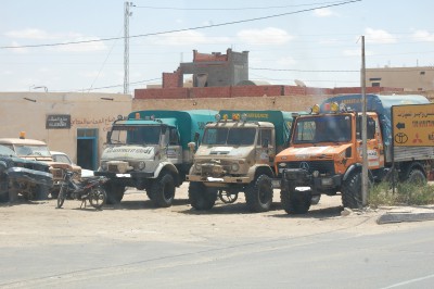

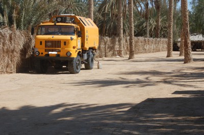

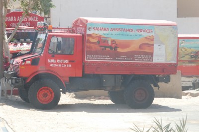

Ci joint quelques photos du TRM et des camions rencontrés en particulier les camions de sahara assistance de DOUZ qui interviennent en hors piste.
Le TRM a été un bon choix et au bivouac dans la cellule c'est le top par rapport à la voiture.
Frank et Sylvie

la caisse fait 450 kg

Merci pour tes photos et ton petit reportage sur ton voyage en Tunisie.
Quel itinéraire as-tu fait ?
Pour la suspension, effectivement, il faut enlever des lames...

oui il y a 9 lames a l'ar et 6 a l'av il il a moyen d'enlever une lame a l'ar je pense,mais a l'av s'est délicat: d'origine,a l'av, le paquet n'a que 6 lames est est très plat (certainement une volonté de rvi pour rendre l'av plus souple) ce qui fait que si tu vire une lame le paquet peut crée une ellipse inversé,ce qui je pense n'est pas terrible,aussi faisant, ça tu rapproche le paquet de lame des 2 butée caoutchouc qui sont d'origine déjà très proche...et tu vas t'approcher de l'effet pompe a velo du b110 ou d'un 308 merco (tu prend un dos d'ane de travers et 1 km après le cam continue a tangué de gauche a droit...
par contre a l'ar s'est plus jouable: tu a 9 lames par paquet dont 3 d'épaisseur différente: les 3 du haut font (a la louche!) 6mm d'ep et les 6 du bas font 1cm d'ép...donc il doit être possible d'enlever une des épaisse (genre la 5 em).....aussi y un truc qui gêne dans ces gros paquet de lame qui sont sur des cam peut charger comme les notre,s'est le fait qu'elle rouille entre elle ce qui doit limiter le mouvement des lames entre elle et rendre le cam,en général plus rigide (un vieux mecano me disait qu'avant il mettait le cam/voiture sur cale et graissait les lames entre au pinceau avec du go....
mais s'est clair que les suspensions on été la bête noir de rvi sur tout ces cam: jamais de ressort,que des lames,barre anti roulis surdimensionné,(rendu obsolète par les lames) ça limite severe en tt, aucun n'est confortable,d’ailleurs je sais pas si tu a les siéges d'origine sur le 2000 mais,ils sont juste 2x plus épais que sur les autre cam....pourquoi.....???....
un 2000 avec des hélicoïdaux a l'av et ar doit être redoutable en tt.....
ps: joli ces petit 2000,ça fait plaisir a voir......

Merci pour tes conseils.
C'est vrai qu'il y a beaucoup de lames à l'arrière et qu'il y a un peu de rouille qui sort (je voulais mettre du WD40) .Je pense commencer par changer les amortisseurs qui ont l'air bien trop souples.Par contre je ne sais pas quoi mettre parce que chez KONI apparemment ils ne font que pour les unimogs , je vais donc voir chez BILSTEIN s'ils ont des amortisseurs bi-tubes qui je pense vont atténuer les rebonds.Si par hasard vous avez des informations concernant les amortisseurs d'origine parce que je n'ai aucune référence ( même sur la revue technique).Je ne veux pas mettre des Scorpions car c'est vraiment trop cher et que les lames ruinent l'efficacité de l'amortisseur.
Coté siège, on a acheté le TRM avec des sièges amortisseurs , ça améliore.

Tu ferais mieux de nous dire concrètement quels sont les symptômes de ton mauvais amortissement... parce que le "syndrome du cabri" c'est pas des plus clair.
On comprend une fois y qu'il est trop dur, une fois trop souple, une fois trop de rebond...
A mon avis, bien identifier le problème est la base du problème. Les moyens à mettre en oeuvre, qu'une suite logique.

moui en fait leo je pense que les symptômes sont basique: tu prend un nid de poule,un bon gros dos d'ane,ou une descente de trottoir bin t'a l'impression simple que le cam ne possède pas d'amortisseur.....avec si peu de charge les lames reste trop dur a tel point que a l'ag 2010 guillaume (woolf) ne voyait quasiment pas le pont ar osciller par rapport au châssis même dans une zone de croisement de pont....
donc je pense que mettre des bilstein ne changera pas grand chose au pb,ou du moins pour le prix,pas sur que le résultat en vaille le coup....tu commencer déjà pas viré des lames et voir le comportement....
harf!! manu j'y avait penser pil poil au marmon....mais un marmon s'est moche....
par contre y récupérer les ressorts et les tirans de pont faut voir....
