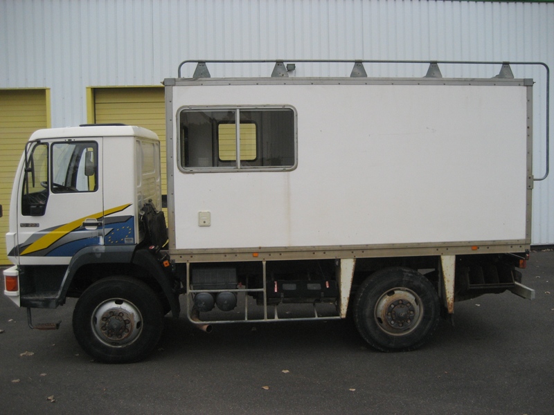

Pour le moment, je n’en suis qu’à la phase de recherche/visite de PL et à l’ébauche d’une cellule qui pourrait nous convenir ! . . . pour l’achat a proprement parler, je dois encore vendre un véhicule afin de finaliser le budget !
après pas mal de recherche, je suis tombé d’accord avec ma moitié pour opter pour un PL de type 8/10T, 4x4, pas trop vieux et pas trop moderne . . . pas gagner, on va dire 1990/1999 (pourquoi 99 . . . pour les places en cellule plus facile a obtenir !) et de marque. . . à définir !
Avec ce cahier des charges, je suis donc tombé sur un camion chez HVI, et d’autres en France et en Allemagne.
après prise de renseignement auprès de M. Hiesse, décision est prise d’aller le voir . . . avec femme et enfant le samedi 25/10 ! . . . l’attente sera longue, mais le budget n’étant pas finalisé, je ne me prends pas trop la tête ! et entre temps je découvrirais les "joies" de voir un tarif qui je le croyais être TTC être . . . . HT (suite à cela j’ai failli en annuler le déplacement : 1000kms ndlr et budget dela au max max max si on prend le tarif HT)
Que dire de cette visite, M. Hiesse est une personne très sympathique, le camion était dans son jus (je crois que je préfère tant qu’a faire), l'arbre avant cassé ( j'etais au courant) sera remplacé maisj’ai eu la mauvaise surprise de découvrir que le blocage avant annoncé n’y était pas !

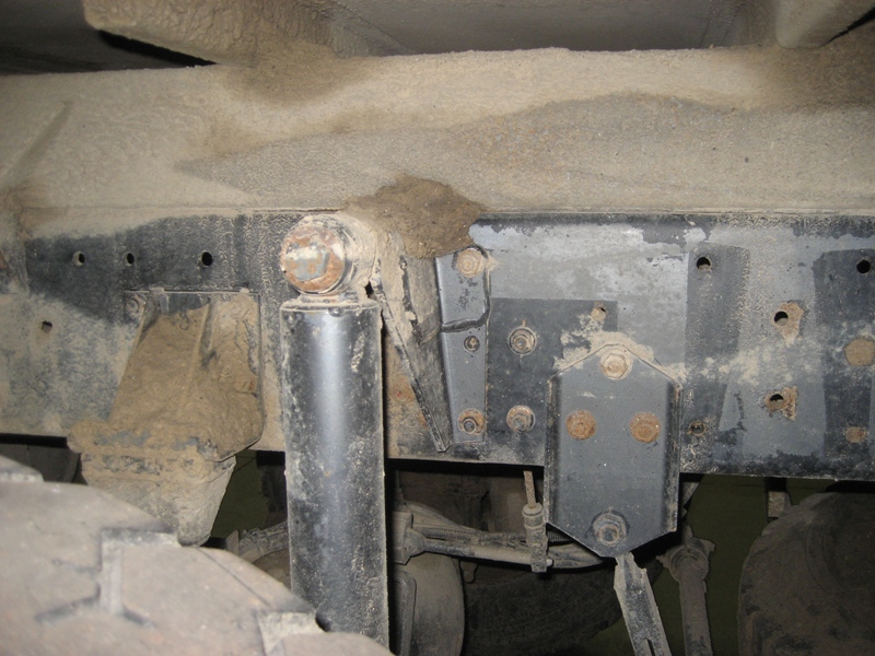

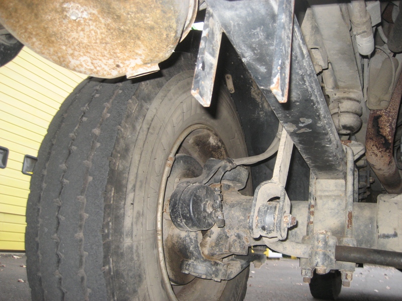

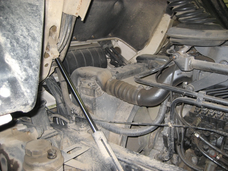

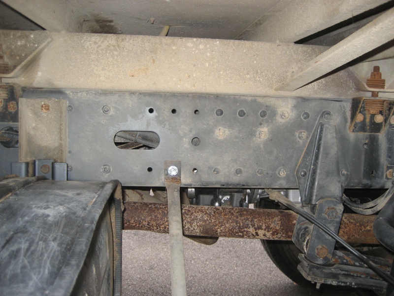

Sinon pour l’état, des photos valent mieux qu’un long discours ;)
Je ressors de cette visite . . . . mitigé !
Ne sachant pas a quoi m’attendre, je ne sais si je dois être satisfait de ce que j’ai vu, ou si je dois en attendre plus pour ce prix . . .
Le temps de finaliser le budget, je vais analyser cela, voir ce qu’il est possible de faire avec et j’aviserai !
Dans tous les cas, n’hésitez pas a me donner votre point de vue sur le sujet !

c'est vrai que c'est inhabituel cette forme de lames mais il y a peut être une explication, si nos amis du "lourd" se penchent dessus pour nous expliquer...
sinon d'un point de vu personnel: je me demande quescequi est le plus frustrant: d'avoir le camion avant le permis ou bien le contraire?

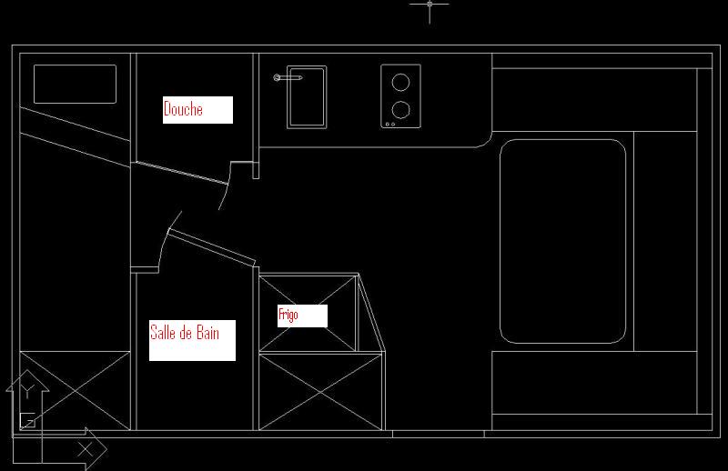

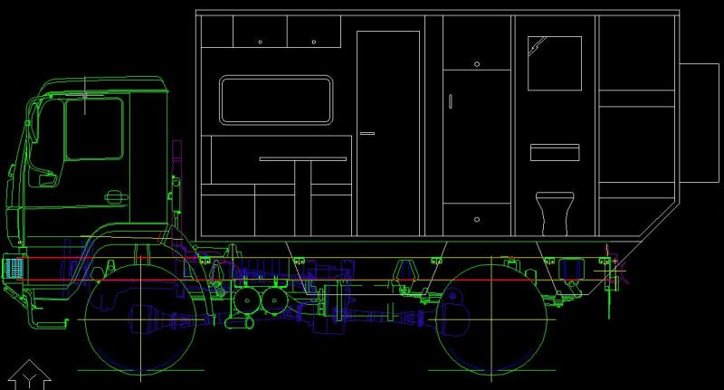

Bon, vu que c’est plutôt calme en ce moment, je continu la présentation du projet avec 3 plans sur lesquels j’ai commencé de bosser ( merci Man de mettre les fichiers autocad en téléchargement :D)
Caracteristiques generales :
Longueur= 4500mm
Largeur : 2500mm
Hauteur : 2150 mm
Bien entendu, tous vos commentaires sont les bienvenus !
Alex.

Ben déjà d'une ne pas être pressé pour l'achat, !! de deux pourquoi un arbre cassé ? et pourquoi un véhicule même pas préparé pour la vente ? et en plus de mauvaises informations sur le véhicule !!! donc vendeur pas correct, donc ne pas se fier à la parole du vendeur !!! bon maintenant le prix ???? Faut faire un rapport prix / véhicule !!!! mais surtout bien réfléchir !!!By....Dan :wink:
User avatar
chrisalema
Bon citoyen
Bon citoyen
Posts: 252
Joined: 08 Sep 2008 12:20
Re: Projet camion PL 4x4
Post by chrisalema »
Dan wrote:Ben déjà d'une ne pas être pressé pour l'achat, !!
La dessus je te rejoints tout a fait, je prospecte, et quand tout sera ok . . on signera !
Dan wrote: de deux pourquoi un arbre cassé ? et pourquoi un véhicule même pas préparé pour la vente ?
Il préfère les présenter "dans leur jus" et à vrai dire cela ne me dérange pas plus que ca, cela permet de se rendre compte du « vécu » du camion . . . après c’est clair qu’il faut être a même de visualiser le camion propre . . . ca peut refroidir certains acquéreur !
Dan wrote: et en plus de mauvaises informations sur le véhicule !!! donc vendeur pas correct, donc ne pas se fier à la parole du vendeur !!!
Et c’est bien là que se pose le doute a présent . . . comment savoir le vrai du faut et surtout l’on s’imagine tout un tas de choses . . .
Dan wrote: bon maintenant le prix ???? Faut faire un rapport prix / véhicule !!!! mais surtout bien réfléchir !!!By....Dan :wink:
J’en ai mal a la tête :D :D :D
L’achat ne pouvant se faire qu’après bouclage du budget, cela me laissera le temps d’aviser ;)
Alex.

Bon je vais vous répondre en 2 temps:
- tout d'abord pour un cas général de camion simple cabine.
Si le camion est d’après mars 2009, pas la peine d’espérer homologuer des places en cellule sans passer par un carrossier, l’UTAC, etc . . . autant dire le parcours du combattant sans être sur d’aboutir malgré beaucoup de $$$
Si le camion est d’avant mars 2009, vous êtes sous le décret de 1995, et vous pouvez homologuer des places en cellule lors du passage à la drire, pour se faire « 2 solutions » en règle générale :
• « avoir un contact visuel et sonore entre la cellule et la cabine », c'est-à-dire une vitre sur la cellule et une sur la cabine, et un interphone en marche permettant afin de pouvoir communiquer avec les passagers cellule/cabine.
• « avoir un passage cabine cellule » de minimum 450mm x 450mm quelque soit la position du camion, et c’est la que cela se complique, car vu les croisements que peut avoir la cellule par rapport a la cabine, il faut justifier par un rapport de carrossage que l’on a toujours cette section de 450x450 lorsque le camion est en mouvement.
Dans les deux cas, en ce qui concerne les sièges, pas de restriction particulière, si ce n’est que le siège ( siège voiture, banquette en tube acier etc . ; ) doit être « fixée solidement au plancher » ( a la libre appréciation de l’ingé des mines . . .
- pour ce qui est du cas du camion de chez HVI, il est déjà en CG 9 places ( 3 cabines + 6 cellules) homologuées lors du carrossage de la cellule . . . donc cela me permettrait de pouvoir rouler légalement à 4 ou 5 avant même de le repasser en VASP ;)
J’espère avoir répondu a vos questions ;)
Alex.

C'est marrant parceque que j'allais justement te demander si tu avais vu le mercedes par la même occasion...vu qu'il aurait pu être dans tes cordes aussi sauf qu'étant camion atelier il n'ait peut être pas de places supplémentaires en cellule, ça c'est sur que c'est un plus sur le Man.
en sait on un peu plus sur cette histoire de géométrie de lame?

pour ce qui est du 914, il avait lui aussi 9 places . .. donc je lui ai aussi demandé à le voir mais . . vendu ;)
pour les lames . . . elles seraient a changées . . . mais bon, je ne vais pas me prendre la tête, et au prix demander je vais poursuivre mes investigations ;)
certe il n'a "que" 120.000 kms, mais j'ai toujours peur de mauvaises surprises !
En ce qui me concerne, il devra intéressant si' lon passe sous la barriere des 20K€ . . . TTC ! :)
