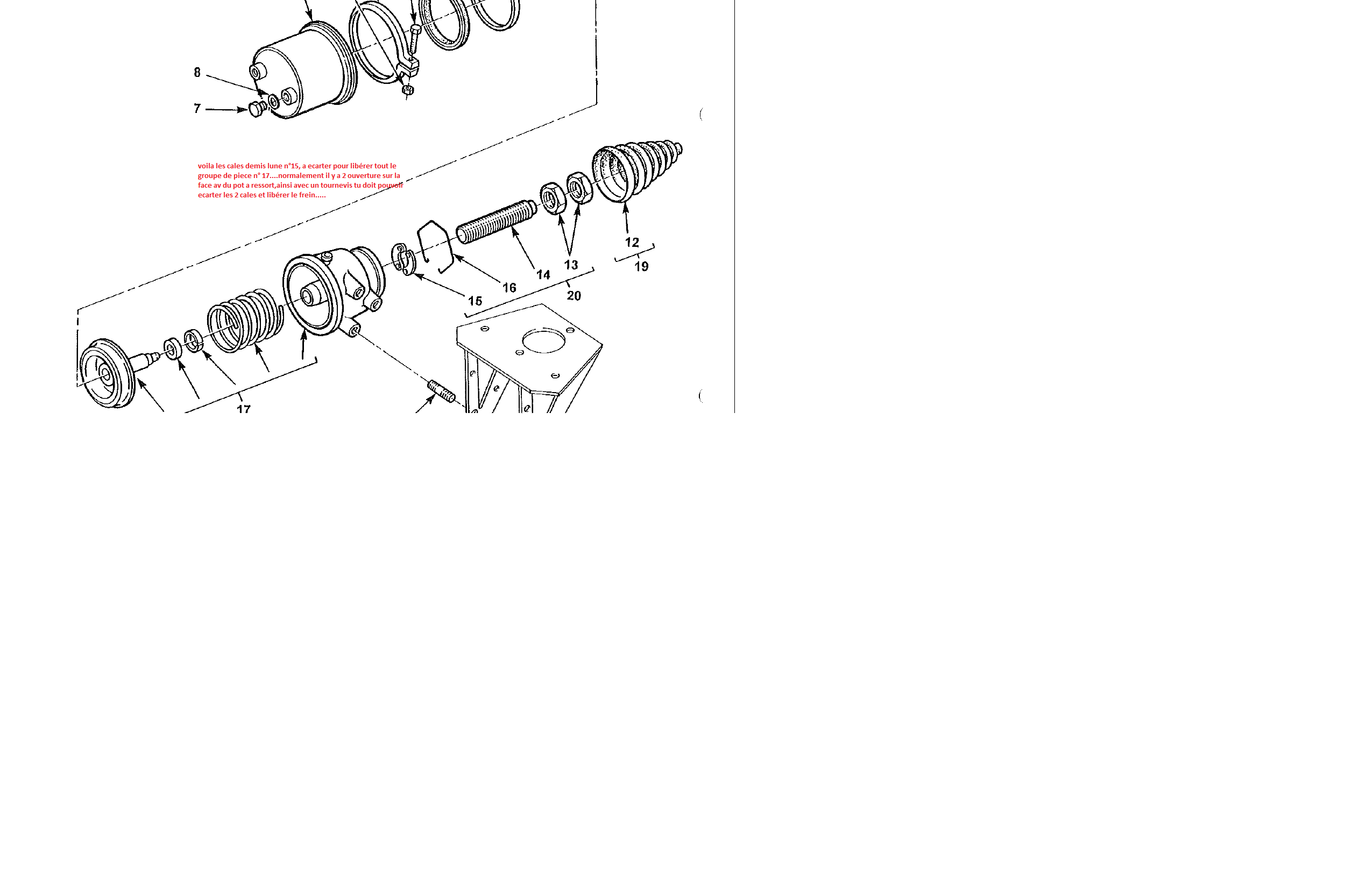

Messages : 5061
Re: problème de frein de parc sur TRM 2000
mouai soit le robinet de frein est raide: quand tu enleve le frein de parc une grosse quantité d'air doit être évacué,mais si en enlevant le frein tu n'entend que très peut d'air qui sort s'est que le robinet est raide.....aussi,sur le 2000 il arrive que les pas de vis de réglage de câble se bloque dans le poumon ce qui fait que même desserrer le câble ne revient pas en position neutre dans le poumon...il faut donc que tu desserre le frein de parc,que tu te glisse sous le cam et que bouge le câble au niveau du poumon de haut en bas, il se peut que celui ci recule dans son logement et desserre les frein (vecu...)
ensuite je ne vois plus trop comment déverrouiller les pots a ressort sur le 2000 : jo tu parle des pots avec came exterieur mais sur le 2000 s'est des pots a ressorts dba qui n'on pas de came exterieur il me semble qu'il faut ecarter
essaie ça:

come 09 a écrit :mouai soit le robinet de frein est raide: quand tu enleve le frein de parc une grosse quantité d'air doit être évacué,mais si en enlevant le frein tu n'entend que très peut d'air qui sort s'est que le robinet est raide.....aussi,sur le 2000 il arrive que les pas de vis de réglage de câble se bloque dans le poumon ce qui fait que même desserrer le câble ne revient pas en position neutre dans le poumon...il faut donc que tu desserre le frein de parc,que tu te glisse sous le cam et que bouge le câble au niveau du poumon de haut en bas, il se peut que celui ci recule dans son logement et desserre les frein (vecu...)
essaie ça:
