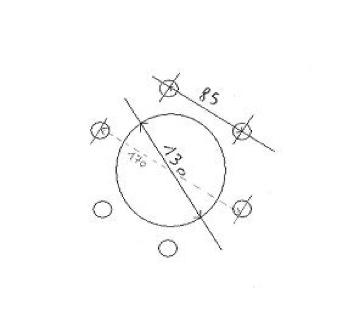

Re: jantes Euro sprinter 4x4 319 CDI
regardes si par hasard tes jantes ne sont comme sur le dessin, enfin si tu n'as pas encore le camion tu dois pouvoir demander soit à Mercedes soit à 3C cartier
profites pour demander le déport et la largeur de la jante.
Confirmation relevés sur les jantes de mon Eurosprinter
ET62MEF ROF 48/13
A00014014802 ZGS011
6 1/2 J 16 H2
En fait :6 trous sur diamètre 130 mm et trou central diamètre 85 mm.
ET62MEF ROF 48/13
A00014014802 ZGS011
6 1/2 J 16 H2
