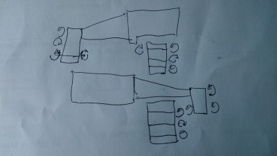

Dans ma quête perpétuelle de puissance, on a, il y a quelques temps, imaginer avec Bob de doubler la motorisation du Brutt.
C'est à dire mettre un deuxième indenor à l'arrière qui ferait tourner une deuxième BT.... Moteur avant fait tourner le pont arrière et vice-versailles....
190 CV garantis d'origine, 44mkg c'est déjà beau rien qu'à le lire....ce matin je redémarre le n2:-)
Vos avis sont les bienvenus !

Comment va tu faire la Synchronisation des moteurs? (je suis sur que c'est déjà pensé mais je suis curieux :wink: )

La synchronisation de?
Accélérateur: un câble entre mes deux pompes
Embrayage: un câble entre mes deux pédales
Passage de vitesses: système de câble tiré -poussé par exemple la tringlerie peugeot 605, ce que j'ai installé sur la bv du BMW.
Les avantages, l'utilisation de câbles est facile à ajuster, facile à réparer, et aussi chacun des groupes moteur pourra être isolé, de sorte que si l'un tombe en panne on puisse rentrer juste avec l'autre...

tu ne va pas avoir un problème de sens de rotation?
Messages : 5061
Re: brutt DE ROOY Spirit
bin il doit pouvoir tourner le nez de pont dans le pont d'un demi tour a droite ou a gauche ce qui inverse le sens de rotation......

la Bt des brutt a un possibilité de sortie par l'arrière ... :wink:

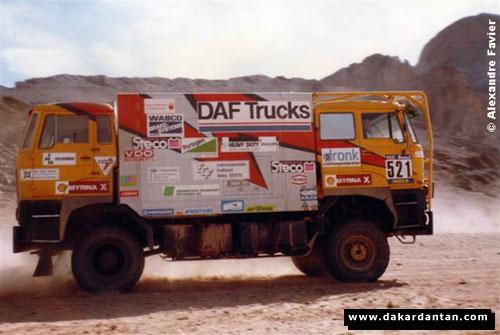

Comment De Rooy avait fait son montage ? Je ne trouve rien sur le net...
De mémoire, il me semble que les moteurs étaient cote à cote en position centrale.
2 x 110ch, c'est pas mal, mais un peu compliqué comme montage et 2 x plus de chance d'avoir une panne moteur. Surtout qu'aujourd'hui, il existe des moteurs de 220ch...
Quels était les arguments de De Rooy ? En 88, il n'y avait pas de moteur (routier) de plus de 1000ch.

J'avais fait ça sur une deuche, comme Citroën à l'époque. Ça marchait bien, mais pas mal de difficultés de mise au point. Le plus compliqué : changement de vitesse et embrayage. Tes 2 câbles ne travailleront pas pareil (longueur, angles, etc...) et du coup difficile d'avoir les 2 qui collent en même temps. Pas dramatique en soi. L'idée étant peut être des embrayages hydrauliques (Citroën avait choisi ça, mais de l'avis de possesseurs de 2CV sahara c'est aussi coton à mettre au point...).
Pour la BV j'avais fait une tringlerie qui commandait les 2 en même temps, mais là aussi c'était source de problème : les jeux s'additionnent, à la fin ça craque un peu !!!
Par contre j'ai souvent pu apprécié d'avoir 2 moteurs : 2 fois plus de puissance, sans jouer sur la fiabilité, possibilité de ne rouler qu'avec un moteur, pouvoir démarrer un moteur en "tirant" ou "poussant" avec l'autre...
Bon courage pour les modifs ! :D

pour allez plus loin dans le système et avoir moins de tringleries a problème la solution ne serais pas de passer un maximum de choses en pneumatique ou hydrolique? certes beaucoup plus de modification mais au final moins d’embêtement
moi je dit ça je suis pas du tout mécano je ne me rend pas compte des difficulté technique

Bon on est plus parti dans cette optique, là on aurait 170cv, 42mkg en un seul moulin....

Chips a écrit : Bon on est plus parti dans cette optique, là on aurait 170cv, 42mkg en un seul moulin....
c'est quoi le schéma ?
je crois reconnaitre un moteur + BV + transfert (2 fois) mais ? ?
et les flêches ? quel signification ?

les flèches je dirais sens de rotation

et si le dessin nous montrait le nouveau moteur, mais monté à l'envers ??
donc reste à regler le problème d'une boite de transfert à trouver pour cette utilisation ! qui tourne dans le bon sens ?!
