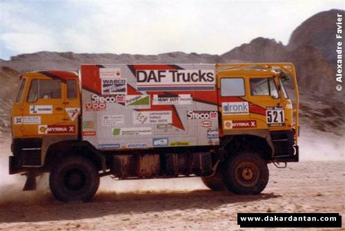

Comment De Rooy avait fait son montage ? Je ne trouve rien sur le net...
De mémoire, il me semble que les moteurs étaient cote à cote en position centrale.
2 x 110ch, c'est pas mal, mais un peu compliqué comme montage et 2 x plus de chance d'avoir une panne moteur. Surtout qu'aujourd'hui, il existe des moteurs de 220ch...
Quels était les arguments de De Rooy ? En 88, il n'y avait pas de moteur (routier) de plus de 1000ch.

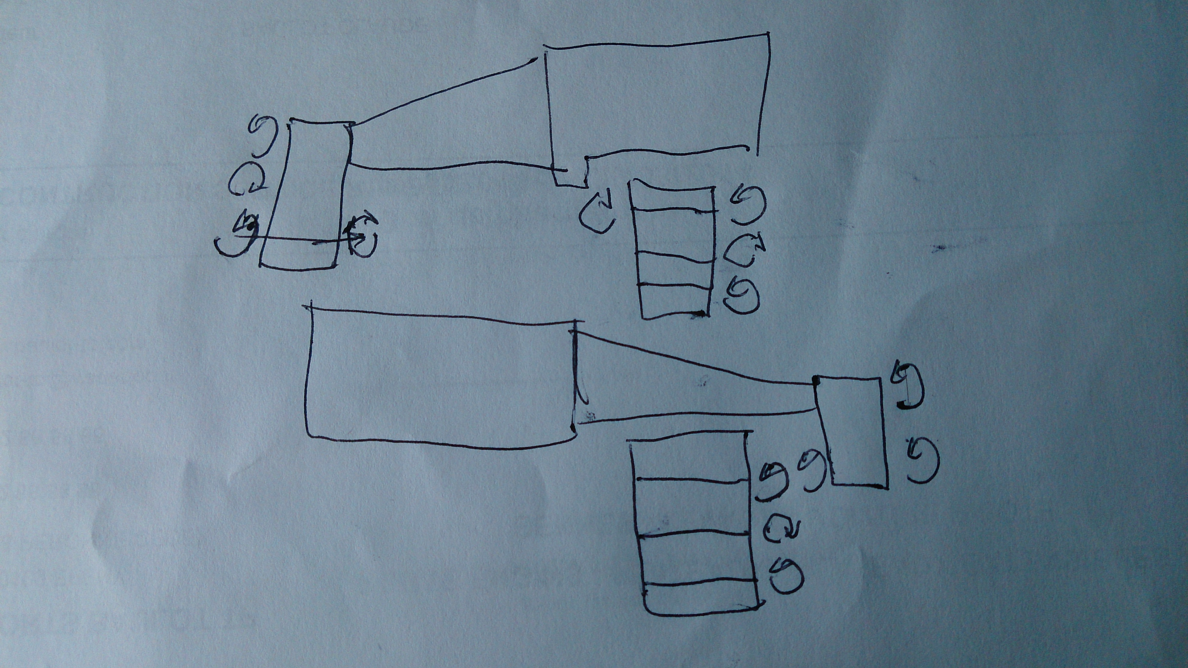

Bon on est plus parti dans cette optique, là on aurait 170cv, 42mkg en un seul moulin....nitro a écrit :sympa comme idée et comme challengeorcH

c'est quoi le schéma ?Chips a écrit : Bon on est plus parti dans cette optique, là on aurait 170cv, 42mkg en un seul moulin....
je crois reconnaitre un moteur + BV + transfert (2 fois) mais ? ?
et les flêches ? quel signification ?

les flèches je dirais sens de rotation

et si le dessin nous montrait le nouveau moteur, mais monté à l'envers ??
donc reste à regler le problème d'une boite de transfert à trouver pour cette utilisation ! qui tourne dans le bon sens ?!
non ??
non ??
