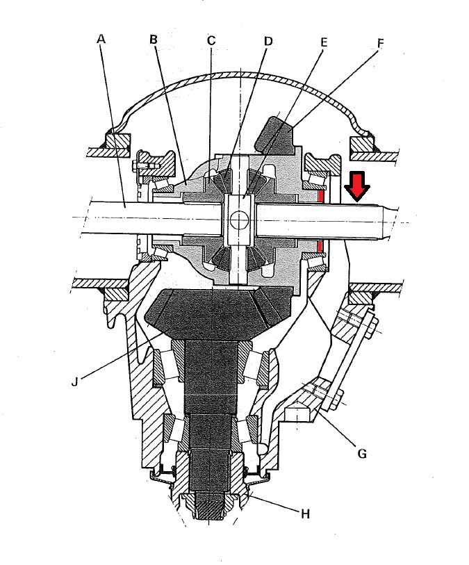

en fait il faudrait savoir si le demis arbre av gauche a les cannelures plus longue,ce qui permettrai de solidariser le demis arbre avec le couple conique,mais j'en doute....sinon oui y a pas de souci tu peut mettre un pont ar a l'av....... car le pont av est un pont ar, il possède les encoches pour recevoir le crabot de blocage de diff.....mais quid des cannelure de demis arbre......
tien regarde: (desolé je n'ai pas de plan en coupe du pont av avec demis arbre)

Est ce quelqu'un à un éclaté des ponts ou un dessin technique ?
Cela devrait être une première piste avant de tout démonter....
Re: Blocage de pont AV sur TRM 2000
ouai manu mais le seul dessin que j'ai trouver s'est celui que j'ai poster plus haut...enfin j'en ai un du pont av mais les demis arbres se sont pas représenté....
oui oui didier le pont av est un pont ar.....tien regarde: (clique dessus pour l'agrandir+ zoom) on vois bien la partie cannelé: le truc de con avec les ponts portique s'est que c'est pas pratique du tout de sortir les demis arbres.....autrement il y a une plaque sur le coter du nez de pont tenue avec 2 visse de 17,elle bouche la lumiere initialement prévu pour la fixation du poumon pneumatique de blocage de diff, il faudrait enlever cette plaque et regarder a l'endoscope de mécanicien pour voir la longueur des cannelures,sa évite un démontage inutile......

Voici ce que j'ai trouvé : l'éclaté d'un pont avant tiré du manuel de réparation.
Il semblerait que les cannelures soient identiques à celles de l'arbre AR
Les encoches apparaissent comme tu le précisais Come.
Malheureusement je n'ai pas le manuel complet et je ne peut pas vraiment comparer, il me manque bien sûr la page du pont AR , c'est ce que tu avais fourni auparavant.
Il semblerait donc que l'opération soit réalisable assez facilement, avec un peu de démontage évidemment.
Affaire à suivre

ha ouai.....donc s'est faisable...... cool......
si tu veux j'ai le manuel de réparation et le cata de pièces détacher(mat 3364 et 3126), si sa te branche envoi moi t'on adresse mail par mp......
