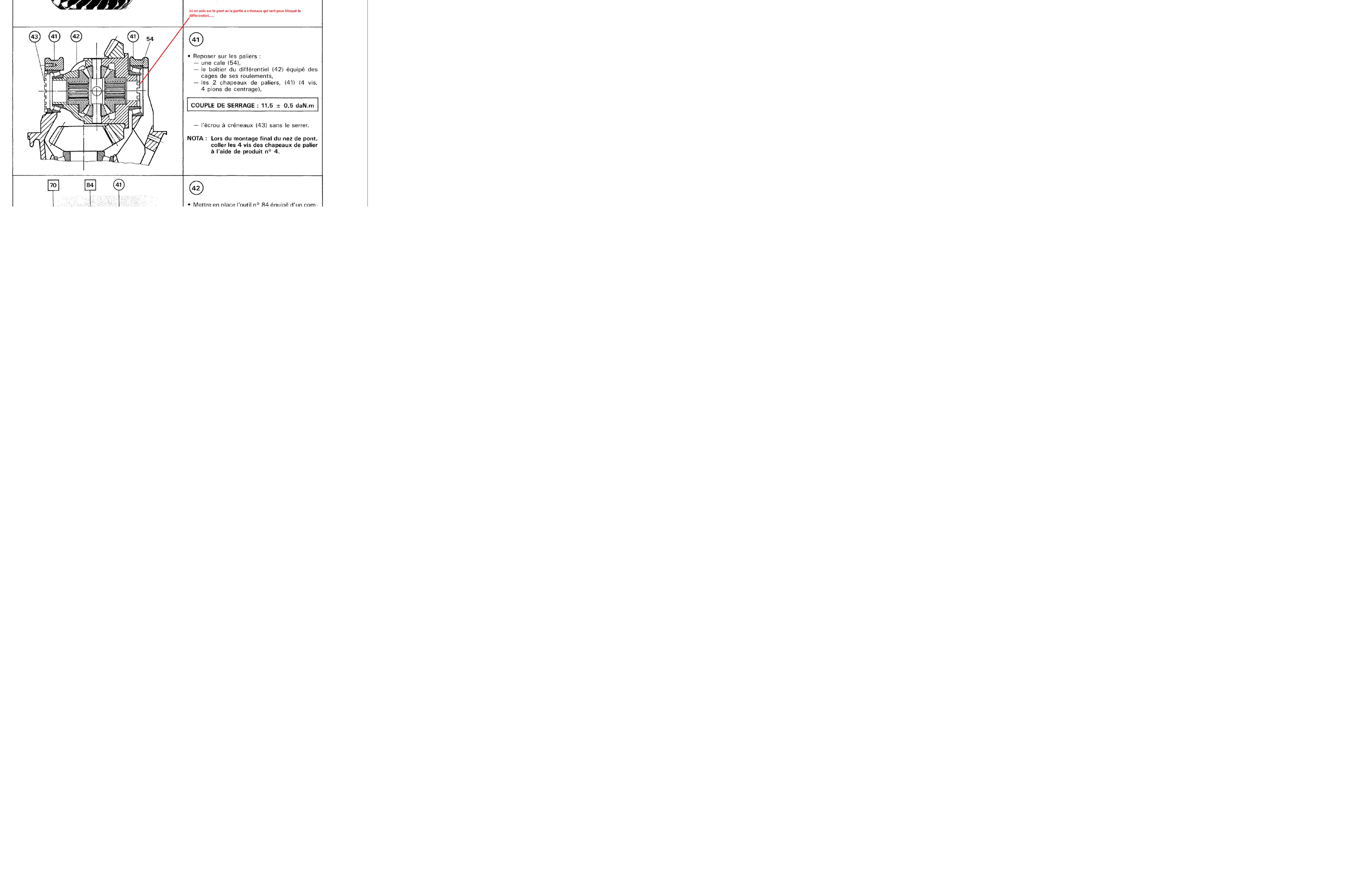

nez de pont AV TRM 2000
Voici ce que j'ai trouvé : l'éclaté d'un pont avant tiré du manuel de réparation.
Il semblerait que les cannelures soient identiques à celles de l'arbre AR :D :D
Les encoches apparaissent comme tu le précisais Come.
Malheureusement je n'ai pas le manuel complet et je ne peut pas vraiment comparer, il me manque bien sûr la page du pont AR , c'est ce que tu avais fourni auparavant.
Il semblerait donc que l'opération soit réalisable assez facilement, avec un peu de démontage évidemment. :idea:
Affaire à suivre
