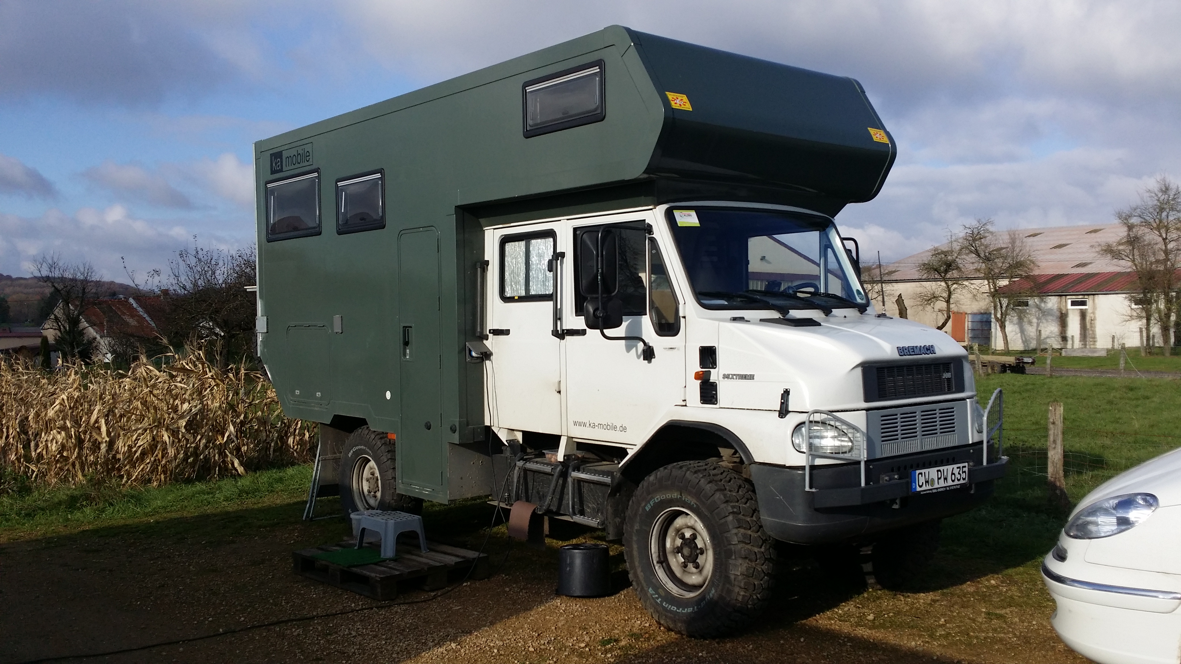

Celui de mes parents.

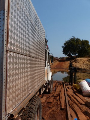

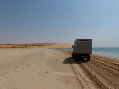

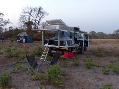

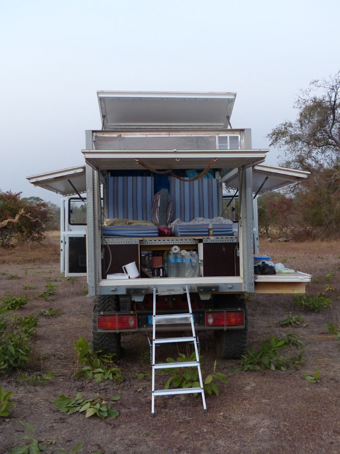

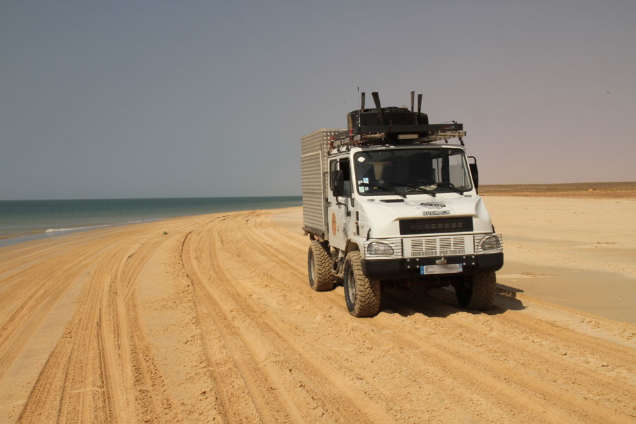

Voici quelques photos du Bremach en situation.
Mauritanie, Sénégal, Guinée, Sierra Leone
Descente de la Mauritanie par les plages
Rencontre avec les bergers, Sénégal
Forêt de Baobabs au Sénégal
Au loin, les dunes
Au loin, les dunes
Il fait chaud, on ouvre les fenêtres
A droite, cuisine extérieure
Le Bremach attire les foules
Le Bremach flotte.
Le Bremach flotte.
Piste en Sierra Leone
Il y a un Os
Il y a un Os
Une épave un peu rouillée
Vue sur le Fouta Djalon, Guinée
Pierre

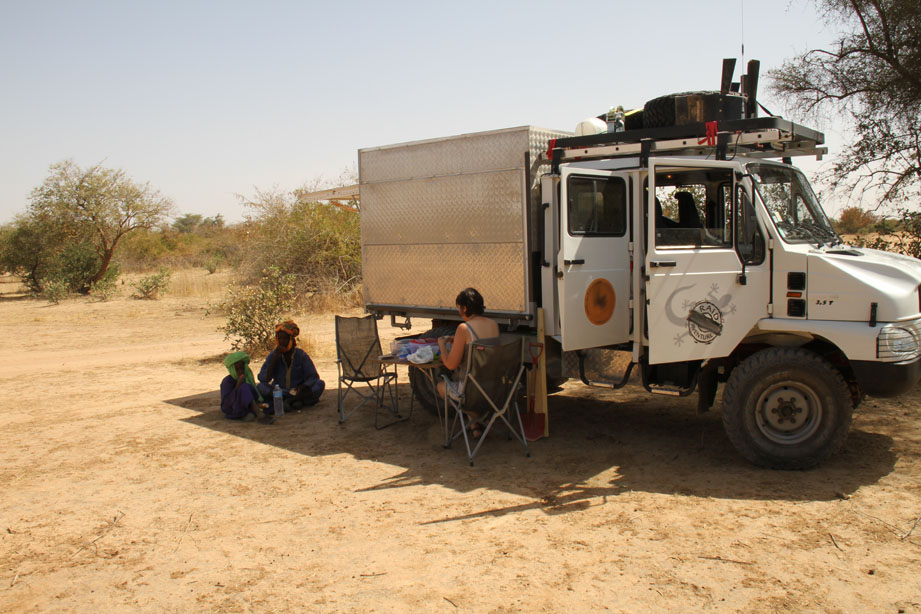

Le Brem à fière allure dans ces décors grandioses et l'agencement de la cellule paraît très bien penser et réaliser avec réflexion!! L'utilisation apparemment de l'alu pour la structure et les parois ouvrables ainsi que le toit, doit donner une aisance de poids et de confort de mobilité.

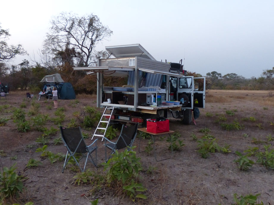

Voilà une cellule bien ventilée... :D Et du coup un peu spécialisée, tropicalisée.
Une option un peu "radicale" (idem si c'est tout froid) permet d'aller jusqu'au bout du concept. En plus la faible hauteur a aussi des avantages.
Beau camion.

Pour être franc, la conception de la cellule à été improvisée, faute de temps, la solution est provisoire.
La destination étant tropicale, j'ai opté pour un assemblage de fenêtres et portes- fenêtres en PVC de chez "LEROY MERLIN", les cadres sont boulonnés, les vitrages on été supprimés, au profit de panneaux alu.
