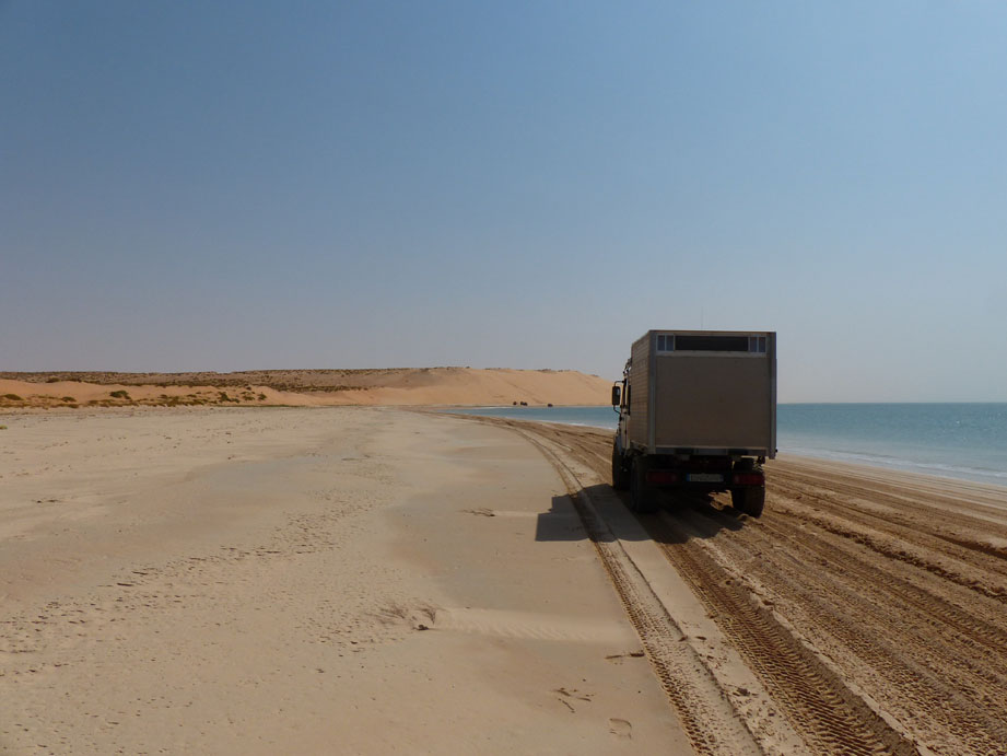

Voici quelques photos du Bremach en situation.
Mauritanie, Sénégal, Guinée, Sierra Leone
Descente de la Mauritanie par les plages

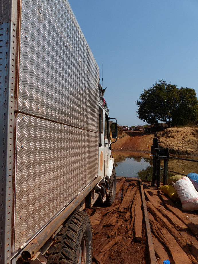

Pour être franc, la conception de la cellule à été improvisée, faute de temps, la solution est provisoire.
La destination étant tropicale, j'ai opté pour un assemblage de fenêtres et portes- fenêtres en PVC de chez "LEROY MERLIN", les cadres sont boulonnés, les vitrages on été supprimés, au profit de panneaux alu.
